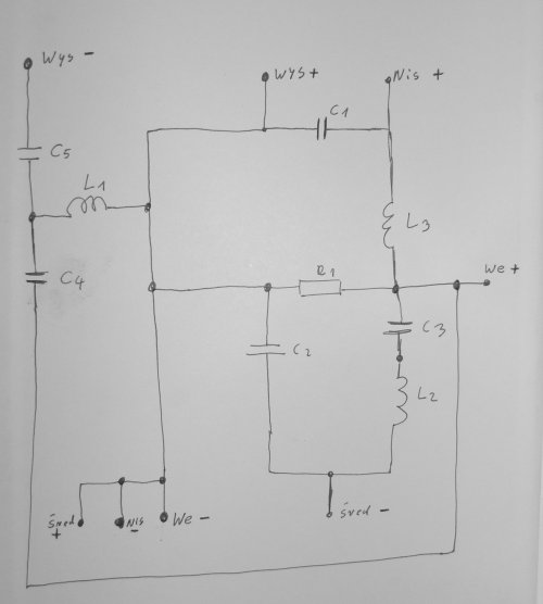

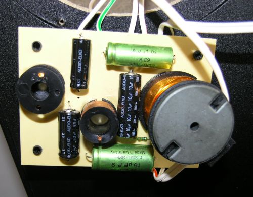

Wstępnie dobrałem się do kolumn. Na podstawie tego co zobaczyłem, naszkicowałem schemat. Mam nadzieję że nigdzie się nie walnąłem :)
Wartości cewek i opornika niestety nie znam. Kondensatory to:
- C1 - 68 uF 63V Elko Rauh
- C2 - 10 uF 100V Audio - Elko
- C3 - 15 uF 35V Elko Glatt
- C4 - 6,8 uF 100V Audio - Elko
- C5 - 4,7 uF 100V Audio - Elko
Czy na podstawie "danych" i fotografii, ale bez wartości cewek da się coś wywnioskować? Te Elko to jakieś szajsowe kondki? Impedancja kolumn na tabliczce znamionowej podano w zakresie 4 - 8 om (?)
Skoro radzicie zacząc od wymiany głośników wysoko i średniotonowych, to zapewne cała zwrotnica pójdzie out. Od czego w takim razie uzależnic wybór głośników? Czy mogę wstawić głośniki "na pałę", kierując się wyłącznie mocą/impedancją/zawartością portfela i póżniej określić do tego parametry zwrotnicy i zmontować ją z porządnych elementów? Skorzystać np. z gotowych rozwiązań średnica + wysokie + odpowiednia do tej części toru zwrotnica?
Faken, tyle niewiadomych, a dotego boje się kasę umoczyć :( diabli nadali te nie znające się na dźwięku baby ;)

Sposób rozrysowania schematu zwrotnicy dowodzi że doświadczenia nie masz. Zatem wymień sobie elektrolity na foliowe i na tym poprzestań. Cewki mógłbyś wymienić gdybyś miał je czym pomierzyć, ale w tej klasy konstrukcji da to niewiele albo zgoła nic.

Generalnie wymieniłem po 3 najmniejsze kondy, oprócz 68 gość nie miał już 15-tki. Zmiana jest spora. Przede wszystkim dźwięk jest bardziej ostry, niektóre płyty domagają się skręcenia sopranu poniżej poziomu "0".
Sceny od tego na boki nie przybyło, natomiast to co w ramach niej się odbywa, zyskało. Wiekszość dźwięków można zlokalizować, jeśli chodzi o położenie źródła. Wcześniej było tylko lewo - prawo - całość. Teraz poszczególne instrumentu mają swoje źródełka, do tego nie leżą one na jednym poziomie, tylko przesunęły sie również w górę.
Bardzo zyskały gitary akustyczne, jakby ktoś zrzucił zasłonę która dotąd je przesłaniała - dźwięk jest wyraźny i bardzo dźwięczny, a przy tym nie dominuje nad całością.
Eh, wszystko się wyprostowało :) Pofatygowałem się dzisiaj z rańca (w tajemnicy przed malżonką, ponieważ dzisiaj jest trzeci dzień mojej anginy i lekarz przykazał mi nie wychodzic z łóżka, co dopiero z domu ;)) do sklepu, w którym kupowałem kondki. Kupiłem 2 x po 10 szt foliowych 6,8 mikro, a zamiast pietnastek - postanowiłem zaryzykować, bo inaczej się nie dało - 10 + 4,7 mikro. Podpiąłem zrobione "baterie" zamiast dwóch pozostałych elektrolitów, skręciłem kolmny i odpaliłem.
Cóż, efekt przeszedł moje najśmielsze oczekiwania. O ile wcześniej uzyskałem pewna poprawę, o tyle teraz kolumny zagrały trochę inaczej i równocześnie dużo lepiej. Zniknęła gdzieś ta ostrość dźwięku. Proporcje tonów jakoś się wyprostowały. Ale przede wszystkim niesamowicie zwiększyła się przestrzeń i ilość szczegółów, scena - na szerokość - jest idealnie wypełniona, w dodatku niesamowicie uporządkowana. Instrumenty są przedstawione jeszcze precyzyjniej, praktycznie bez problemu mogłem skupić swoją uwagę na każdym, na jakim w danej chwili chciałem - same lokalizowały się w przestrzeni, zajmując bardzo dokładnie swoje miejsce. Dźwięk o wiele czystszy, taki jakbydodano mu powietrza. Bas nie jest nadmiernie wyeksponowany, w dodatku wydaje się bardziej zwarty. Pisałem wcześniej, że scena nie "urosła" na boki - teraz nieco się to zmieniło, bez przesady, ale odczuwalnie na korzyść.
Stało się coś, czego się nie spodziewałem - nastąpiło "oddzielenie" dźwięku od kolumn. Specjalnie zaprosiłem mojego sąsiada, posadziłem go w moim "odsłuchowym" fotelu i pusciłem parę kawałków. Gostek nie mógł uwierzyć, że pomiędzy kolumnami nie mam dodadkowych głośników i zaglądał za poduszki ułożone na sofie, która akurat u mnie stoi między kolumnami :)
Mogę powiedzieć, że powaliło mnie to na kolana. Nie spodziewałem się takiego efektu po zwykłej wymianie kondów. Jak dla mnie, to te kolumny zagrały o dwie klasy lepiej. Okablowania nie ruszałem (zostawiam na przyszły tydzień, jak będę miał czas za czymś lepszym się rozejrzeć) i w takim układzie nie bedę ruszał już głośników. Następnym krokiem będzie kiedyś wymiana kolumn.
Koszt całości to niecałe 150 złotych - rowne 30 kondensatorów + poświęcone 4 godziny, licząc z dwiema wyprawami do sklepu.
Przepraszam za ten moj hura entuzjazm i może naiwne opisy, ale naprawdę, zmianą brzmienia jestem totalnie zaskoczony :)
