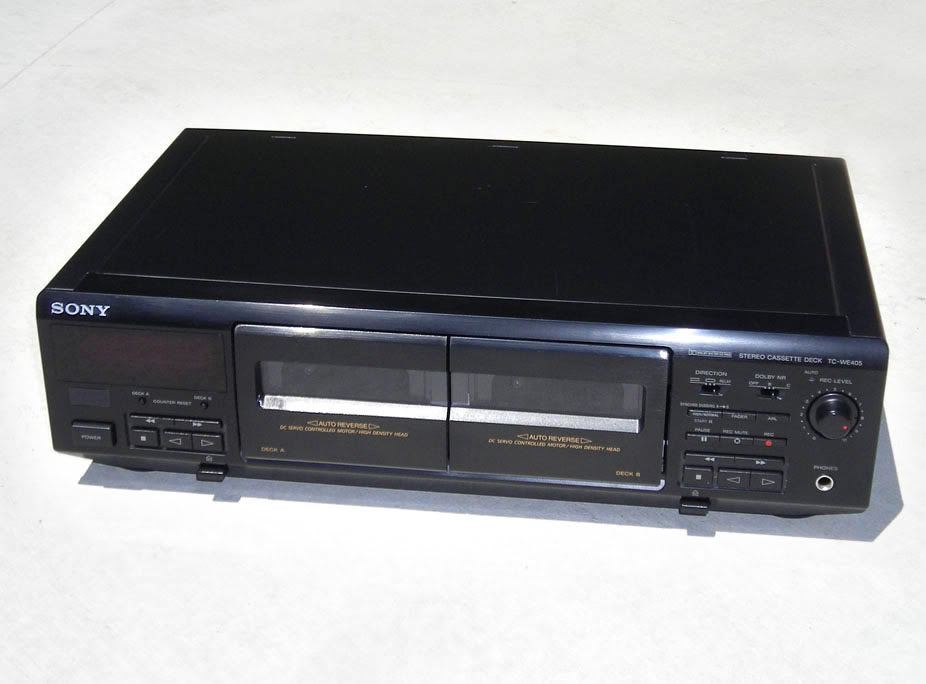

Wygrałem licytację i kupiłem decka Sony TC-WR681 lecz wpisując w google ten model nie mogę znaleść właśnie identycznego do tego co kupiłem.
Spójrzcie sami :
Dokładniej chodzi o to gdzie znajdują się kieszenie do kaset, w google jest pełno takich z kieszeniami po lewej i prawej stronie, a ten ma po środku :)
https://www.audiostereo.pl/topic/117975-deck-sony-tc-wr681/
Ten, co kupiłeś, to TC-WE405...

Dzisiaj wreszcie doszedł mój deck :) Ku mojemu zdziwieniu wygląda jak nowy, ma tylko ryskę na wyświetlaczu, ale jest mało widoczna i nie przeszkadza. Nagrywa wyśmienicie po ustawieniu Dolby B i odtwarza też bardzo fajnie. Do decka dostałem instrukcję od TC-WR610 i jeszcze mała ciekawostka, na decku wyraźnie jest napisany model TC-WR681 i nie ma wejścia do słuchawek jakie jest w modelu TC-WE405, oprócz tego wygląda identycznie jak TC-WE405, a więc nie wiem o co z tym wszystkim chodzi ;) Najważniejsze że cieszy oczy i uszy... :)
No i wszystko jasne ;) To TC-WR661 :)
Aaaa, no to tego akurat nie wiedziałem :) No to dobrze, że Ci odpowiada :)

A czy ten pseudo-681 nie jest tak naprawdę 661? Bo tak mi się coś widzi z trochę poruszonego, nieostrego zdjęcia.
Tu:
Zaloguj się, aby zobaczyć treść (możliwe logowanie za pomocą ) masz obstrukcję insługi. WR661 to uproszczona wersja WE405, pozbawiona właśnie gniazda słuchawkowego i układu Dolby HX Pro.
Podobna różnica zachodzi pomiędzy tym "omyłkowym" WR681 a WE425 - tu z kolei 681 nie ma gniazda słuchawkowego i gniazda synchronizacji.
Jedna cyferka, a cały zamęt.
