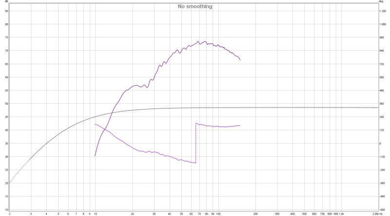

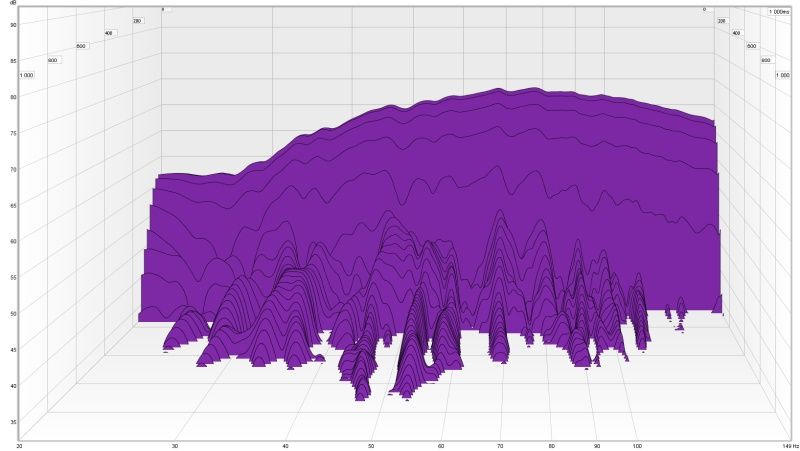

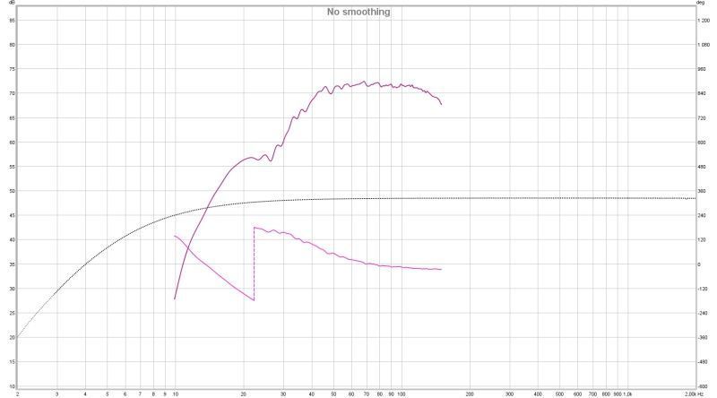

Zrobiłem trochę pomiarów - dla wprawy i zaciekawiły mnie efekty.
Dołączam 2 komplety zdjęć, oba pomiary są w takich samych warunkach, różnią się jednak przełączeniem przełącznika faza na wzmacniaczu sub-a. Nie ma znaczenia, czy przełączę pstrykiem, czy pokrętłem (jest płynna zmiana), efekt jest taki sam. Przy 0 stopnii ch-ka jest wyraźnie mniej płaska niż przy 180. Ciekawe dlaczego tak się dzieje, ktoś ma jakiś pomysł?
Drugi nurtujący mnie problem, to same pomiary. Co zrobić, gdy subek ma jedną ścianę z głośnikiem, a obie boczne są z membranami biernymi. Jak zbliżę do głośnika, to nie uwzględniam chyba bocznych. Co sądzicie?
