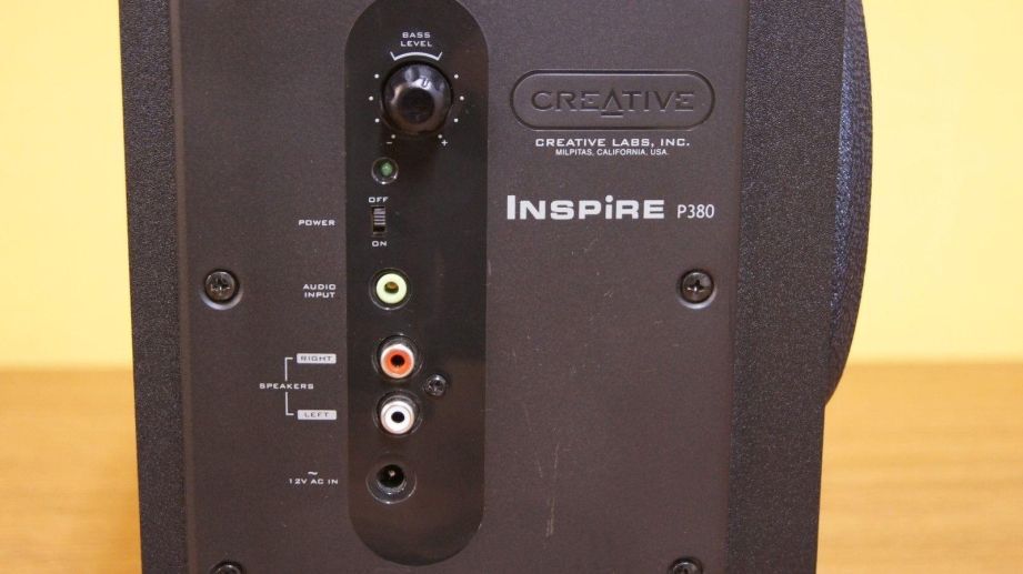

Mam pomysł na mini kino domowe. Chcę do TV LED Sharp LC-37LE320E podłączyć wieżę SHARP XL HF201 a do wieży podłączyć subwoofer z głośników Creative P380.
Pytanie tylko czy jest to możliwe (czy da się to podłączyć razem, czy będzie grało, czy czegoś nie popalę) i czy to wg. Was dobry pomysł.
Tył wieży SHARP XL HF201 wygląda tak:
A tył subwoofera z zestawu Creative P380 wygląda ta:
Da się to wszystko zgrać? Jeśli tak to w jaki sposób?
Z góry dzięki :)
Połącz wyjście Subwofer Pre-Out w wieży z Audio IN w subie i już, głośnośc w subie nie za duża bo dalej sterowaniem jego głośności zajmie się wieża.
Nic się nie spali oczywiście jeśli nie przeholujesz z ustawieniem głośności w subie po podłączeniu , gdy będzie za głośno może ulec uszkodzeniu głośnik suba, wzmak w subie . To musisz ustawić metodą prób zaczynając oczywiście od najcichszego ustawienia głośności w subie.
