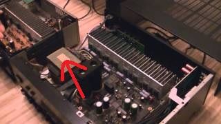

Mam mały problem z Yamahą AX-700. Otóż coraz bardziej doskwiera mi syczenie ze skrzynki. No po prostu syczenie. Na pewno nie z kolumn. Stawiam, że to transformator, czyli to, co oznaczyłem w załączniku.
Dodam, że wzmacniacz bardzo się grzeje nawet, jak nie gra, tylko po prostu jest włączony. Syczeć zaczyna dopiero przy wysokiej temperaturze. Syczy także przy odłączonych kolumnach, także i po podłączeniu do innego gniazdka.

Tak sobie pomyślałem, że może (jeśli discomaniac71 ma rację) prąd spoczynkowy został rozregulowany przez kolumny 6Ohm podczas gdy w instrukcji i na obudowie zaleca się kolumny o co najmniej 8Ohm impendancji.

Bias (prąd spoczynkowy) z wiekem spada przez zużycie tranzystorów. Jeśli trafo syczy to albo w nim albo gdzieś w obwodzie jest zwarcie.
Tranzystory jak i inne elementy polprzewodnikowe nie ulegaja uszkodzeniu
prad spoczynkowy naturalnie dryfuje z czasem najczesciej ze wzgledu na kiepskie podkówki, zmieniajace sie napiecia w skutek wysychania kondensatorów
syczenie to najprawdopodobhniej przydzwiek sieciowy
a grzanie sie to sprawa wlasnie biasu
