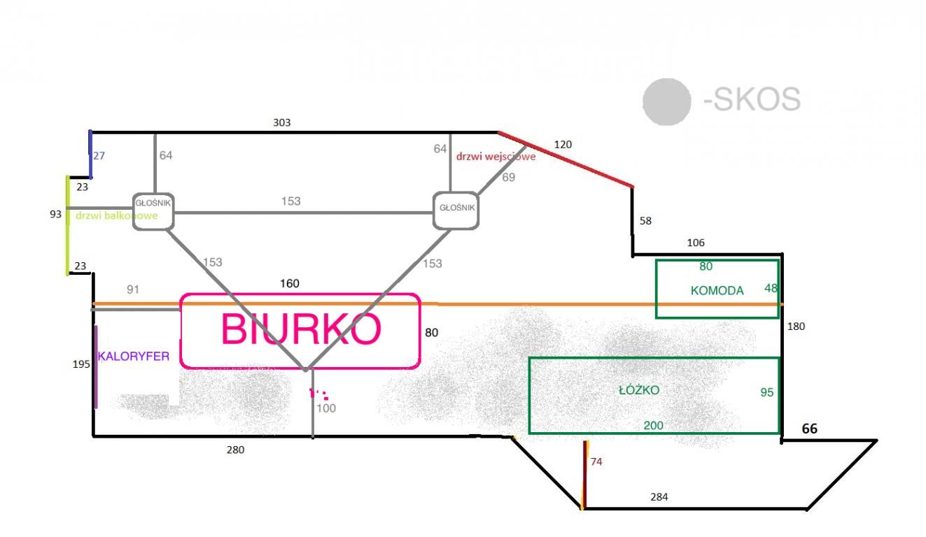

zmagam się z wygłuszeniem mojego pokoju, jednak ma on na tyle niecodzienne kształty, że sam nie dam rady.
Wygłuszenie pokoju o niecodziennych kształtach pod Behringery B3030a
Skos sięga do 1m.
Mam biurko 1.6x1, na którym chciałbym postawić cały sprzęt, ale nie wiem gdzie je umiejscowić, żeby było najprościej wygłuszyć pokój.
Jest w stanie mi ktoś pomóc?
Nie wiem dlaczego nie da się edytować posta, ale tutaj wklejam zdjęcie pokoju:
Nikt nie jest w stanie mi pomóc? Doradzić, w którym miejscu postawić biurko i gdzie dać panele wygłuszające, o ile ich powinienem użyć?
Postaw na ścianie 303, trochę bliżej drzwi wejściowych i wygłusz skos żeby nie mieć dodatkowego pierwszego odbicia. Do tego zadbaj o resztę odbić, względną symetrię w umeblowaniu i rozmieszczeniu ustrojów.
Jak podasz budżet to lepiej będę mógł określić ile i jakich ustrojów warto kupić.
Masz dywan/wykładzinę? Ile mkw? Jak wysoko jest płaski sufit?
Sufit jest na wysokości 2.55m. Od ściany 303 do skosu jest 1,4m. Z tego co widzę w planach domu, pokój ma 14m2.
Jak miałyby wyglądać panele wygłuszające? To miałby być jeden szeroki na całą ścianę, od sufitu do podłogi? I którego materiału użyć do ich budowy?
Dywanu nie mam - są tylko gołe panele. Jeśli chodzi o budżet to cóż, nie mam zielonego pojęcia ile wygłuszenie może kosztować, ale fajnie byłoby się zmieścić w np 2 tys.
Załączam poglądowe zdjęcia mojego pokoju. On jest jeszcze w rozsypce, bo prawie wszystkie rzeczy przyjdą mi w poniedziałek (głośniki, nowe szklane biurko itd).

Wszystkie rzeczy doszły, na razie mam je ustawione tak, jak na pokazanym obrazku:
Zaloguj się, aby zobaczyć treść (możliwe logowanie za pomocą ) Starałem się zrobić to zgodnie z tym, co piszą na forach tematycznych (odległość od ściany, zachowany trójkąt etc), jednak zastanawiam się, czy przy zastosowaniu piramidek akustycznych, nie możnaby całości przysunąć bliżej do ściany. I w dalszym ciągu pytanie : Jak wygłuszyć ten pokój?
PS Głośniki są na statywach.
Jest w stanie się wypowiedzieć ktoś rozsądny na ten temat?
