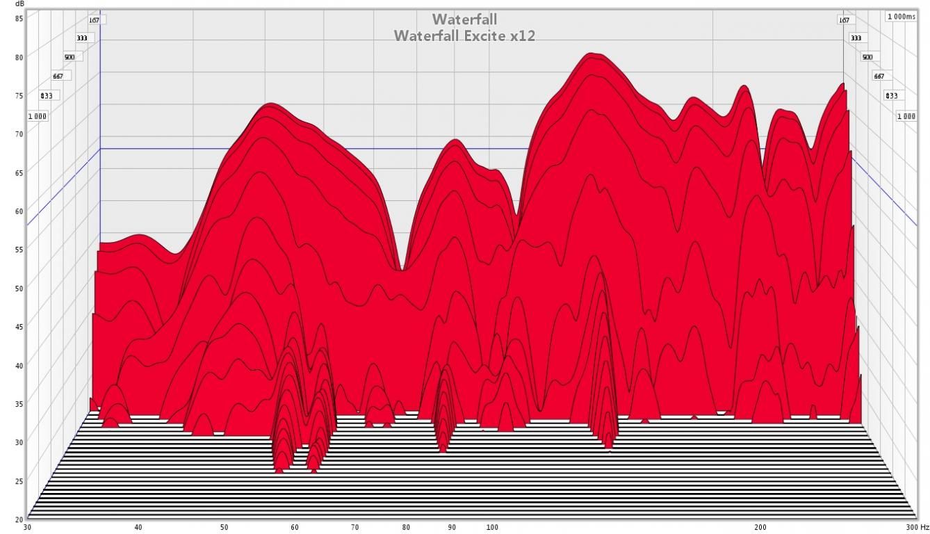

U mnie wygląda to tak:
Na szczęście czas wybrzmiewania jest niezły:
