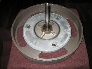

Dla osób znających gramofony Thorens serii 150 i 160 zamieszczam fotkę (też ze strony Stefano), i przy okazji zagadka: z czym Wam się kojarzy to coś na zdjęciu? Oprócz tego, że to zdjęcie odwróconego talerza (tego dużego od EMT)?

Te szczątki powypadkowe to jak już pisałem talerz EMT-eka, a o Thorensa pytałem nie na darmo, jak wspomniał Yaxa firmy te kooperowały i to jaśniejsze kółko w środku to pełnowymiarowy talerz Thorensa służący jako subplater w EMT :-)
Takie talerze ale z własnymi subplaterami (talerzykami, czy jak to nazwać?) stosowane były w wielu seriach TD.
