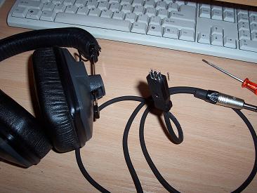

Beyerdynamic DT-150 PRO od wewnątrz.
darkul

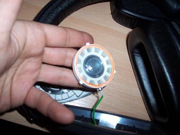

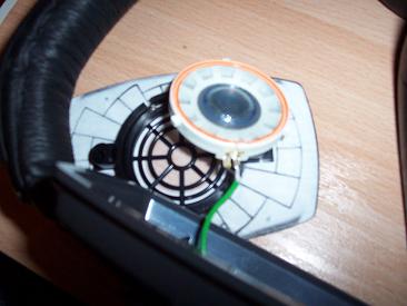

Ostatnimi czasy sporo zaineresowanych tymi słuchawkami zadaje mi pytanie co do ich budowy wewnętrznej.
O to i one w kilku scenach ..mocnych... tylko dla dorosłych!
[obrazekLUKASZ-201868_1.JPG] [obrazekLUKASZ-201868_2.JPG] [obrazekLUKASZ-201868_3.JPG]
dalej....
[obrazekLUKASZ-201870_1.JPG] [obrazekLUKASZ-201870_2.JPG] [obrazekLUKASZ-201870_3.JPG]

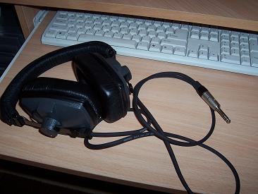

darkul, a jak chcialbym podlaczyc te sluchawki do wzmaka przez kabel zbalansowany czyli XLR, to jaki kabel bys do tego celu proponowal? Bo z tego co wiem musza byc cztery niezalezne zyly (dwa minusy i dwa plusy). Moze jakis cordial albo klotz?
darkul, jak to? Wyraznie napisali ze sa dwie zyly tylko, a to biale to jakies nitki izolacyjne czy cos. Zobacz sam:
CSF450 4 żyły w ekranie,
CSF 275 2 żyły w ekranie.
Dla sygnałów zbalansowanych ekran możesz podłączyć tylko od strony wzmaka do chasis obudowy o ile przewidział to producent wzmaka.
Witam !
Ekran w symetrycznym kablu słuchawkowym jest niepotrzebny, tylko zwieksza masę kabla, co ma wpływ na komfort noszenia sluchawek - nic nie "ciąży" w dół. Sygnał wyjściowy jest na tyle duży , że nie ma obawy o jakieś przenikanie zakłóceń z zewnątrz.
Pozdr.
Jeszcze jedna uwaga konstrukcyjna - żyły w kablu słuchawkowym symetrycznym powinny byc takie same - czyli żadnych kabli typu dwa przewody + dwa oploty bo to nie ma sensu - sygnał ma biec tan i z powrotem w takim samym przewodniku, a oplot zawsze będzie mieć inną oporność niż przewód, który oplata. To samo sotyczy pojemności miedzy kanałowej i miedzy żyłami + i -. Będzie mniejsza, kiedy wszystkie przewody będą takie same, najlepiej splecione ze sobą a'la kimber.
Pozdr.
>Darkul
Jak wzmacniacz słuchawkowy ma dużą impedancję wyjściową to w/g mnie nie nadaje się do konfiguracji symetrycznej.
Nie mówiąc już o tym, że to źle świadzczy o jego stopniu wyjściowym. Inna sprawa, że takich "konstrukcji" jest pełno na rynku i to nawet droższych niż budżetowe. Oczywiście moje opisy kabla dotyczyły tych konstrukcji, które mają wydajne, niskoimpedacyjne wyjście. Takie poradzą sobie z każdym obciążeniem, ale jednak same kable słuchawkowe powinny im w tym pomóc, a nie przeszkadzać wysoką rezystancją i pojemnoscią.
A mierzyłeś może fabryczne kable różnych marek słuchawek: zgroza !!! Dlatego wolę dać swój, o którym wiem wszystko...
Pozdr.
Stożek > Z tą rezystancją kabli słuchawkowych i ich pojemnościa , to jest tak ,że czasem takie "tragiczne parametry " pomagają. Na przykład słuchawki monitorowe AKG 240 tolerują tylko swój siermiężny oryginalny kabel.
Jakakolwiek próba podmiany na nieoryginalny, kończy się zmianą brzmienia, co powoduje konsternacje u wokalistów , przyzwyczajonych do określonej barwy. Ale to jest przypadek dość odosobniony.
