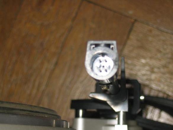

Mam nastepujacy klopot mianowicie kupilem sobie gramofon saba 150 ale bez wkladki i wystapil problem ramie jest zakonczone nietypowym (przynajmniej dla mnie) stykiem. Z ramienia wychodza 4 bolce. Czy kupie gdzies wkladke pasujaca do takiego zlacza a jezeli tak to jak to sie fachowo nazywa bo niebede wiedzial jak to wyjasnic sprzedawcy. Z gory dzieki za pomoc.

Wlasnie nie z ramienia wystaja mi takie 4 druty jak do podpiecia samej iglu ale nie i nie mam pojecia jak podpiac caly headshel. Wkleje zdjecie:
[obrazekLUKASZ-205550_1.JPG] [obrazekLUKASZ-205550_2.JPG]

Jeśli z ramienia wystają cztery druty ze spinkami to pewnie ramię
ma headshell mocowany na stałe i powinien być na miejscu.
W takiej sytuacji należy przykręcić wkładkę śrubkami (powinny być
w komplecie z wkładką) wsuwki końcówek kabelków należy nasunąć
na bolce wkładki. Kolory zgodnie z instrukcją.
Standardowo jest :
R (czerwony) - prawy gorący
RG (zielony) - prawy zimny
L (biały) - lewy gorący
LG (niebieski) - lewy zimny
Andrzej
A masz dwa owalne otwory na śrubki?

Mały falstart. W czasie odpisywanie umieściłeś zdjęcie, które
wszystko wyjaśnia.
Potrzebujesz dość specyficznej głowicy. Napewno nie jest to
rozwiązanie standardowe. Coś podobnego widziałem jakiś
czas temu na Allegro. Być może pojawi się jeszcze.
Andrzej
nie niezrozumielismy sie chodzi mi o podpiecie calego headshela do ramienia ale standardopwe gniazdo jest takie jak do tych headsheli na fotach ale mi tam wystaja jakies 4 druty zamias standardowego mocowania.
Właśnie na Allegro wystawiony jest podobny gramofon
Zapytaj sprzedającego. Człowiek handluje gramofonami
od jakiegoś czasu. Może ma głowicę w zapasie lub z jakiegoś
rozbitka.
Andrzej
