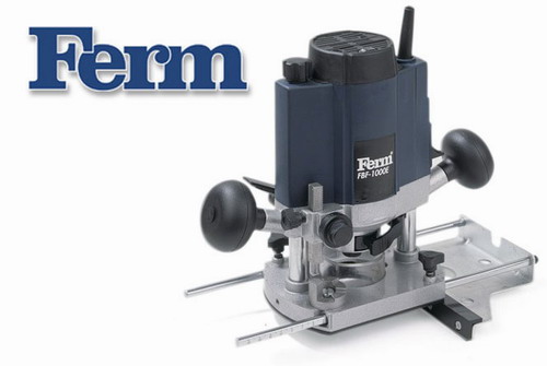

Witam sedecznie, czy za pomocą takiej frezarki będę w stanie wyciąć precyzyjnie podfrezowane otwory na głośniki w moich klonach Proaców 2.5. Miałem zamiar zlecić to zakładowi, koszt takiej operacji to ok. 100-140 zł. Pomyślałem więc, że może lepiej zakupić swój własny sprzęt i mieć go na przyszłość. Nigdy czegość takie nie robiłem, czy jest to bardzo skomplikowana operacja, wymgająca dużego doświadczenia ?

Frezarka górnowrzecionowa o symbolu FBF - 1050E holenderskiej firmy FERM.
Dane techniczne:
moc 1050 W
tuleja zaciskowa o średnicy 6 mm i 8 mm
maksymalna średnica freza 30 mm
grubość obrabiania 30 mm
płynna regulacja obrotów 9000 - 28000 obr/min
waga 3,8 kg
W zestawie prowadnica wraz z osprzętem oraz frezy.

To jest raczej jedna z lepszych frezarek. Z kompletem 10 frezów można ją kupic za ok. 170zł. Grzbiety płyt na pewno mozna tym świetnie frezować, fazować i wycinać w różne profile. Sa w niej tez chyba frezy palcowe - działają jak frezowiertła więc mając odpowiedni "cyrkiel" pewnie da się zrobić precyzyjne podfrezowanie pod głośniki.
Jest jeszcze prostsza metoda. Zagłębić front kolumny wkleić na niego odpowiednio gruby i twardy korek a następnie wyciąc w nim otwór o kształcie kosza głośnika np. nożem introligatorskim. Pomysł stosowany dawno temu przez ESA i Einbachera. I jaki oryginalny wygląd.

Tak, wytniesz tym otwory z dokładnoscią do 1mm, ale pod warunkiem,że przygotujesz sobie precyzyjny model do odwzorowania. Zawarty w sestawie cyrkiel niestety wprowadza dosc duże błędy ze względu na luzy podczas obrotów. Ostatnio w REAL taka frezarka była po 99zł. :)) Jeśli chodzi o trwałość takiej w sumie taniej rzeczy to jest zadziwiająca ! Znajomy wykończył jednym egzemplarzem kilkadziesiąt stopni schodowych z buku, a to twarde drewno.... Miłej zabawy:)

Mam taką frezarkę, tylko czerwoną. Trwałość istotnie zadziwiająca. 169zł w Auchan. Załączony cyrkiel to dno, ale dorobiłem sobie fajne urządzonko i frezuje z dokładnością poniżej 1mm, tylko wcześniej dla pewności warto zrobić próbę na jakiejś desce do wyrzucenia. Niemniej dan się tego z dużym powodzeniem używać.

To, czy frezarka rwie fornir zależy również od tego, czy fornir został dobrze przyklejony. Jeżeli tak, to nawet moja tania frezarka nie rwie. Luzów nie ma żadnych, a jak się wytłucze to kupię sobie drugą a tą wyrzucę na śmietnik. Po prostu.
https://www.audiostereo.pl/topic/12658-frezarka/#findComment-204513
rogus, podobnym ustrojstwem frezuje otwory w swoich kolumnach. nie ma sensu kupowac drozszego bo to nic nie da, a przy takiej ilosci (czyli amatorskiej ) wykonywanych otworow trwalosc nie jest najwazniejszym czynnikiem. koledzy maja racje, zamiast badziwnego cyrkla trzeba tylko rozwiazac sposob prowadzenia i jest okej. ja po prostu do podstawy przykrecilem aluminiwa linijke (duza, solidna) w niej wierce otwor ktory potem stanowi os obrotu. za os umiejsciwiona w kolumnie uzyj tego samego wiertla, to bedziesz mial idealne dopasowanie. zarowno zaglebienie (najpierw) jak i otwor pod glosnik frezuj po kilka milimetrow- warstwami. koniecznie najpierw wyprobuj na innej desce czy dobrze przyjales srednice. przy odrobinie wprawy mozna osiagnac takim ustrojstwem dokladnosc w dzisiatych milimetra. ZAWSZE NAJPIERW ZMIERZ i SPROBUJ POTEM ROB GOTOWY OTWOR. nic tak nie boli jak swiadomosc polmilimetrowego luzu.

ps. obroty ustawa na tyle wysokie, zeby nie nadpalalo Ci w zadnym razie materialu.
