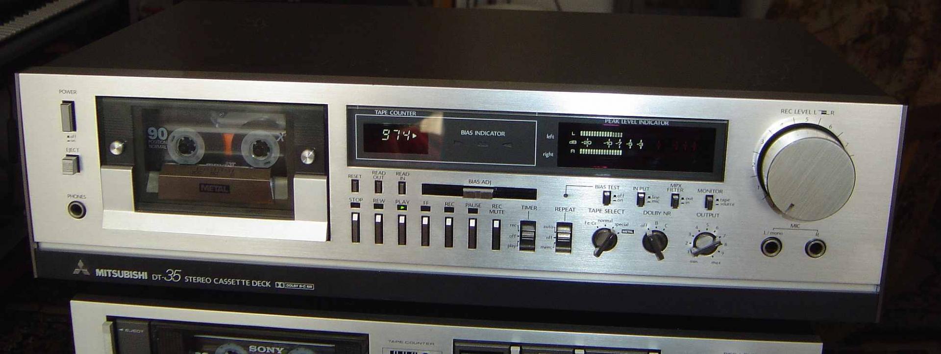

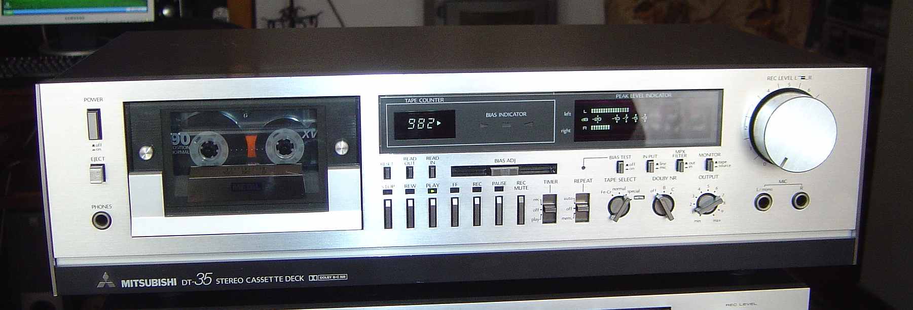

Pozwolę sobie wkleić kilka zdjęć Mitsubishi DT 35 którego zakupiłem ostatnio. Deck praktycznie nie przewijał wcale oraz słabo kręcił prawą szpulką nawijającą. Po wymianie pasków napędowych, czyszczeniu i nasączeniu preparatem "Boll" kółek ciernych wszystko działa idealnie. Bardzo dobrze odtwarza taśmy, ale z wyłączonym Dolby. Po włączeniu układu redukcji szumów, tnie wysokie tony jak cholera :-) Niestety okazało się, że magnetofon w ogóle nie nagrywa. Funkcja się włącza, ale praktycznie nie działa. Głowica kasująca nie kasuje a nagrywająca nagrywa tylko jakieś śladowe dźwięki. Tylko słychać jak gdyby dźwięk próbował się przedrzeć ale nie może. Generator sygnałów do kalibracji działa. Wskaźnik do kalibracji również. Sygnał w pozycji "source" jest. Po prostu nie kasuje i w zasadzie nie nagrywa.

"Special" - ciekawe określenie rodzaju taśmy w tym Mitsubishi DT-35. Domyślam się, że dla chromu.
Proszę Kolegi jest to oznaczenie taśmy typ 3 ferro-chrom,FeCr

Przecież widać na zdjęciu osobną pozycję "FeCr" na przełączniku. Ta pozycja "Specjal" dotyczy taśm typu II

Udało mi się uzyskać naprawdę świetne brzmienie z tego Mitsubishi DT 35. Pozbawione zniekształceń i innych wad.
Po odnowieniu pokrywy górnej magnetofon będzie w stanie niemal idealnym. W rzeczywistości wygląda znacznie lepiej niż na zdjęciach wykonanych przeze mnie. Naprawą nagrywania jeszcze się nie zajmowałem z względu na okres świąteczny. Ale nie przewiduję sukcesu w tej kwestii, jako że kiepski ze mnie elektronik. Serwisówkę mam, ale co z tego ? Może zaniosę kiedyś go do serwisu i tyle. Ten deck jest bardzo szeroki (47cm) i ciężki, ale solidnością wykonania nie imponuje. Cały front-panel jest OK. Ale konstrukcja (chasis) ? Wykonana zupełnie tak jak w "Senatorku". Blacha ocynkowana z ostrymi krawędziami. Dolna pokrywa wykonana z tak cienkiej blachy, że aż strach było by nastawiać zbyt wiele elementów na nim. Nóżki są przykręcone bezpośrednio do tej blachy i nie są w tych miejscach podparte. Głowica w bdb. stanie chyba identyczna co w Kenwoodzie KX 2060 i Alpage AL 80. Rolka przesuwu taśmy nie wymagała wymiany. W sumie było by super, gdyby tylko nagrywanie udało się naprawić.
PS,- Wesołych Świąt Wielkiej Nocy ! Wydaje się jak gdyby było to Boże Narodzenie, ale nie traćmy nadziei. Wiosna na pewno nadejdzie. Dziś już trzy razy odkopywałem chałupę, ale to nic. Woli walki mi nie brakuje :-))
Kasjel, przyjrzyj się uważnie, czy głowica kasująca nie jest odlutowana, może kabelek się odłamał. Nie wiem, czy we wszystkich magnetofonach tak jest, ale w wielu rozwiązaniach toru zapisu głowica kasująca jest jego biernym i niejako szeregowym elementem. Przerwa na niej oznacza nieprawidłowe nagrywanie lub w ogóle brak zapisu. Możesz mieć jeszcze uszkodzoną tę głowicę, ale to musiałby być wyjątkowy pech.
Druga przyczyna, to może być przełącznik "zapis-odczyt", ale Tobie pewnie nie musiałem o tym wspominać.

I teraz problem. Zauważyłem, że magnetofon rozciąga mi brzeg taśmy. Tor przesuwu cały umyłem izopropanolem - przyłożyłem się. Chodzi o brzeg "wewnętrzny, czyli od strony mechanizmu, a nie szybki kieszeni kasety. Po stronie ścieżki lewego kanału. I zastanawiam się o co chodzi, rolka dociskowa wygląda nieźle, głowice nieruszane (plomby). Zastanawiam się czy pasek napędowy nie jest zbyt ciasny (nie jest mocno napięty, ale nie mam doświadczenia) - dobierałem go "na oko", bo stary ledwie się trzymał i był lichym punktem odniesienia. Możliwe, że większe napięcie paska powoduje jakąś odchyłkę osi wałka napędowego i nieprawidłową współpracę z rolką dociskową??? A może istnieją jakieś inne powody rozciągania brzegu taśmy?

jarozi - w magnetofonach trójgłowicowych nie ma przełącznika zapis - odczyt. Ponad to nie ma go również w bardziej współczesnych i zaawansowanych deckach jakim jest ten Mitsubischi DT 35. Przewody prowadzące do głowic są OK.
To pewnie jakiś scalak jest uszkodzony....
To tylko przypuszczenie, ale może moment dowijania talerzyka odbierającego taśmę jest zbyt duży? Prawy talerzyk miewa sprzęgło ślizgowe; w starym magnetofonie mógł tam wyschnąć smar, zapewniający poślizg, i teraz talerzyk tak napina taśmę, że po prostu wyrywa ją spod rolki dociskowej?
Zalakowane śruby też nie muszą świadczyć, że geometryczne ustawienie toru jest prawidłowe - w starym, zużytym magnetofonie mogły powstać różne luzy, coś tam się wyrobiło, i ustawienie nie jest już idealne. Warto by było zobaczyć, jak biegnie taśma, wykorzystując choćby przezroczystą kasetę, jeśli nie taką z lusterkiem (wstyd przyznać, ale sam nie mogę się zdobyć, by sobie taką zmajstrować).
Jeżeli brzeg taśmy jest sfałdowany, to świadczy o tym że taśma napiera zbyt mocno na prowadnicę przy głowicy bądź inną znajdującą się tuż przy głowicy. Zależy od typu decka. Przyczyną może być źle ustawiona wysokość głowicy lub skos lewej dźwigni z rolką (w deckach dual capstan). Weź całkowicie przeźroczystą kasetę z tych dawnych pirackich. Zdejmij osłonę kieszeni, lupa oraz latarka do ręki. Zauważysz wówczas jak zachowuje się taśma. Co się z nią dzieje gdy np. naciśniesz na lewą dźwignię z rolką zmieniając jej skos. Albo gdy ją odciągniesz na chwilę. Czy nadal będzie niszczyć taśmę ? Poza tym zobaczysz, czy faluje taśma odwijająca się z lewej szpulki w kasecie. Jeśli taśma mocno faluje, to znaczy że jej naciąg jest bardzo słaby. A gdy naciąg taśmy jest bardzo słaby, to nawet najbardziej precyzyjny tor przesuwu taśmy nie pomoże. Można to też sprawdzić ręcznie włączając odtwarzanie bez włożonej taśmy i sprawdzić palcami jaki opór w tym momencie stawia lewa szpulka. W razie potrzeby trzeba będzie oczywiście oszukać mechanizm naciskając czujnik obecności kasety.

Kasel, ja bym sprawdził raczej napięcia od głowicy, czasem to może być zimny lut, czasem wyschnięty kondensator. A mechanizm zawsze możesz rozebrać :)
