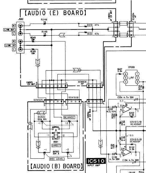

Hmm z tyłu nie ma wejść cd direct,jak to działa?
Hmm to działa tak, że po włączeniu "direct", skraca się droga sygnału z gniazd "Line In" do dalszej części układu magnetofonu. A dokładnie rzecz biorąc, to w tym modelu magnetofonu, pomijany jest potencjometr balansu.
Jak widać z powyższego schematu, "direct" działa dla wszystkich rodzajów źródeł sygnału podłączonych do gniazd "Line In".
