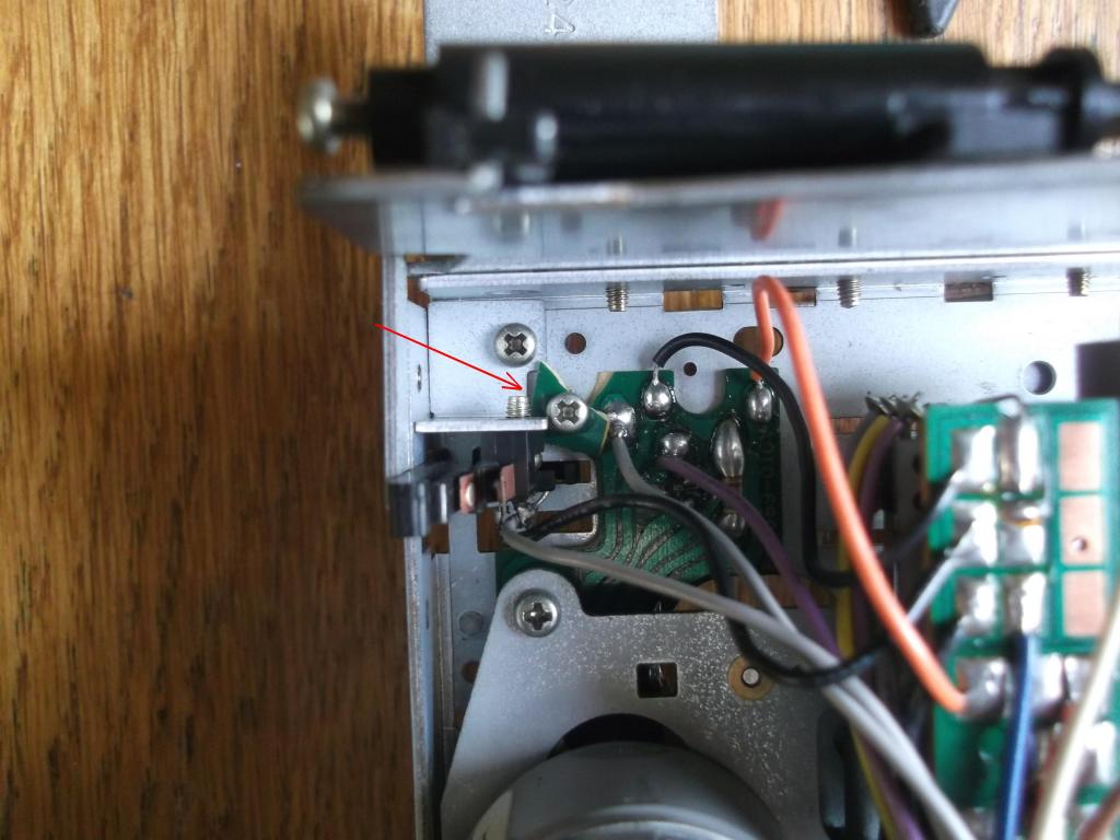

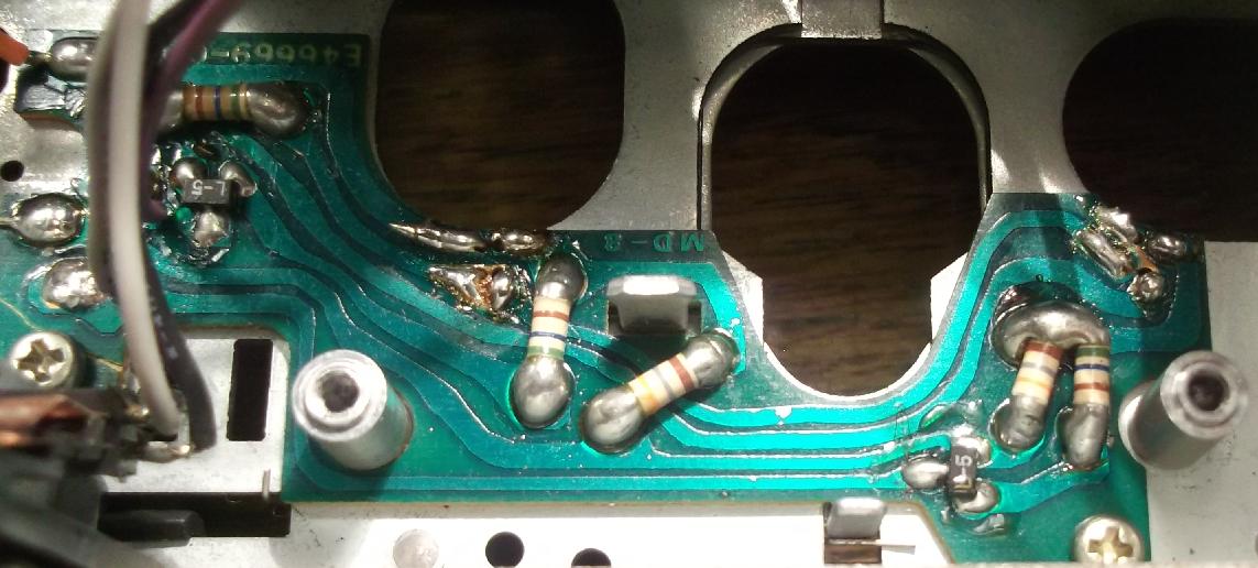

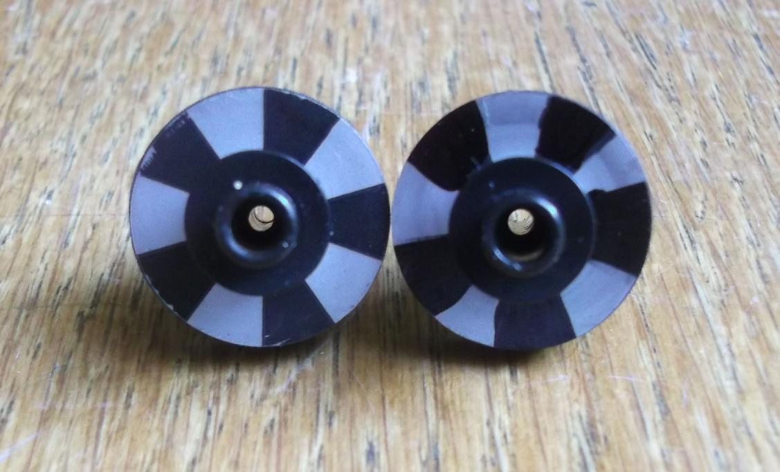

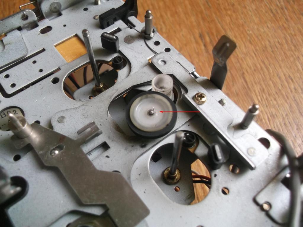

Ostatnio w łapki wpadł mi niesprawny TA-2055 i gdyby ktoś wcześniej nie grzebał to byłbym zadowolony. Jednakże nie ma tak lekko:
-miłośnik twórczości Pabla Picasso uzupełnił czarne pola na talerzykach, wyszło jakoś nierówno i mało estetycznie
-lutownicą do rynien nasmarkał cyną na płytce sensorów odbiciowych (sensory oczywiście szlag trafił), przy okazji ułamał część płytki
-kółko idlera zabezpieczył drutem :/
Poniżej efekty radosnej twórczości :

Sprzęt śmiga aż miło. Byłbym zapomniał: dzięki Koledze ke_raj przywrócony do działania. Jego fotki okazały się bezcenne. Cóż, serwisówka nie ma wszystkiego, a najszybciej porównać ze sprawnym deckiem, u którego mamy pewność, że wszystko jest podpięte i wlutowane właściwie.
