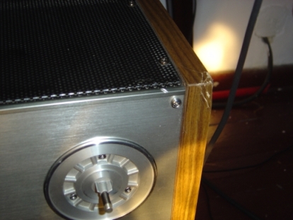

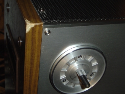

"Sony TC 765" jest już w moim domu. Wszystko było by dobrze gdyby go dobrze zapakowali. Niestety zero styropianu tylko sama tektura, a waga 27kg !!! Prawdopodobnie nie był grzebany, tylko przednia pokrywa była zdejmowana. Ale chyba tylko tak, z ciekawości. Tak że dwa górne rogi mam ukruszone, ale to oczywiście jestem w stanie sobie zrobić. Nawet całe z litego drewna ! Niestety rozsypała się nakładka na prawą oś szpuli.
Tak że nie ma jak sprawdzić magnetofonu, bo mi szpula spadnie. Głowice oglądałem i nie widzę śladów zużycia. Rolki też wyglądają jak nowe. Ten magnetofon więcej wycierpiał na skutek transportu, przenoszenia niż w wyniku użytkowania. Panowie ! Ma ktoś z Was taką nakładkę ??? Bo tego nie da się dorobić, i zupełnie nie wiem co teraz.....

Dzwoń do Mariana może on coś wymyśli , a tym czasem od znajomego w najbliższym serwisie albo pożycz albo kup nakładkę od UNITRA M2405S jest to guma z miseczką aluminiową od góry, [ w Arii, Damie Pik, też były podobne.

Mam takie coś z M2405S ale zupełnie nie pasuje. Ale UWAGA !!! Odważyłem się, i podłączyłem magnetofon do prądu. Oczywiście po wcześniejszym odkurzeniu i użyciu chemii. Wszystkie zasadnicze mechanizmy działają !
Silniki pracują cicho, sterowanie dotykowe absolutnie sprawne.Elektronika jest OK.Głowice nie ruszane !
Jednak taśma całkowicie ucieka z głowic, ale nie niszczy się. Muszę sprawdzić dlaczego taśma nie trzyma toru.
Przepalone tylko żaróweczki w wskaźnikach. Nie jest źle !!! :-))

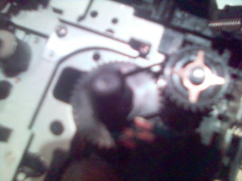

Od pewnego czasu w moim Akai GX65 hałasuje sprzęgiełko. Słychać to podczas przesuwu taśmy ale również przenosi się to na tor audio powodując słyszalne brzęczenie w słuchawkach. Przy nagrywaniu magnetofon nie dodaje nic od siebie i dźwiek jest czysty. Rozebrałem mechanizm i kręcąc wałkiem (tym z którego taśma jest odwijana) coś w nim haczy. Z reguły w innych magnetofonach pod wałkiem jest sprężynka, czy tu również jest coś takiego? Zastanawia mnie jeszcze jedna rzecz. Wałek ten jest połączony poprzez bardzo luźny pasek z innym kółkiem zębatym ale funkcji tego kółka nie mogę rozgryźć. Przy odtwarzaniu jest zablokowane i ten luźny pasek dziwnie drży bo nie może się swobodnie kręcić. Przy przewijaniu kółko jest zwolnione i obraca się razem z wałkiem. Niżej fotki tego mechanizmu. O co tu chodzi?
