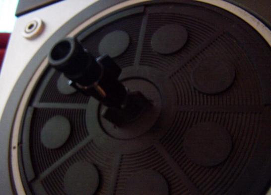

Kasjel.Moge ci już powiedzeć,że zapomnij o philipsie.Jest inaczej.Metalowa rurka wchodzi pomiędzy skrzydełka stałe w szpuli.Podbnie do twojego rozwiazania jest w tandbergu,lecz jest to znacznie rzadziej występujacy u nas magnetofon.Jednak twój magnetofon występuje również w wersji studyjnej dwuśladowej,więc musi byc możliwośc założenia bobinek.A bez odkręcenia srodkowego elementu jest to niemożliwe.

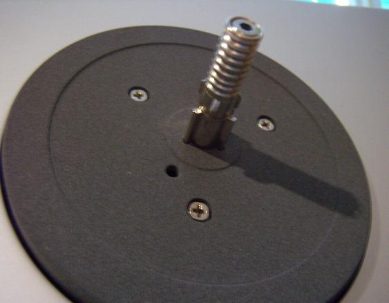

OK.Kasjel ,Akai ma bardzo podobne rozwiązanie.Ale myślałem, że będzie tak jak w revoxie - odkręcane wszystko za pomocą śrubki wewnątrz - wtedy łatwiej byłoby to zdobyć. W tym wypadku musisz szukać jakiegoś dawcy sony lub......niestety kupić drugą parę nabów zaciskanych na osi silnika - np takie jak robi Akai. Skrzydełka z Akai też się nie przydadzą, bo to jest komplet z talerzykiem.Kurcze każdy robi inaczej.Wg mnie revox najlepiej to wymyślił.Kasjel - trzeba szukać chyba jakiegoś domowego rozwiązania, ale ja zastanowiłbym się jednak nad zakupem drugich nabów (np Akai) , założyłbym na Sonego, a te , które masz, przydadzą Ci się do następnego szpulowca, którego z pewnością wkrótce kupisz.Wklejam zdjęcia szpulek z Akai GX635D - warto wiedzieć jak to poszczeglne firmy robiły.Na pewno się przyda.Pozdrawiam - Jacek

Kasjel jeśli wystarczy Ci uszczelnienie środka naba to myślę, że może być założenie kawałka wentylka gumowego od maszynki dętki rowerowej na ten bolec.Ja uszczelniałem w podobny sposón naba revoxowego,który nie jest za dobry.

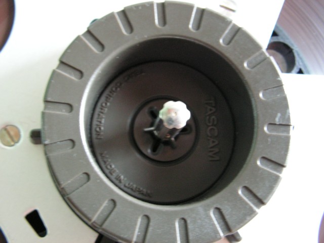

W Tascam wygląda to tak

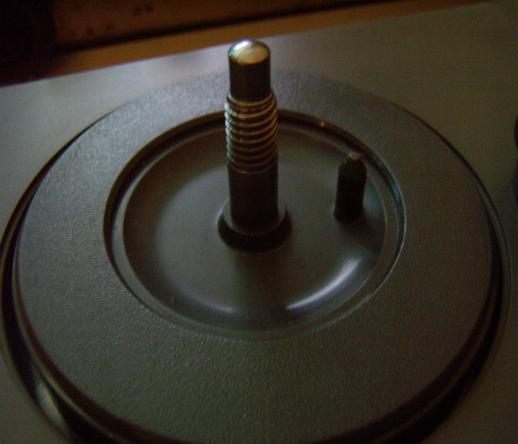

Fostex A-2 ma też świetne rozwiązanie:

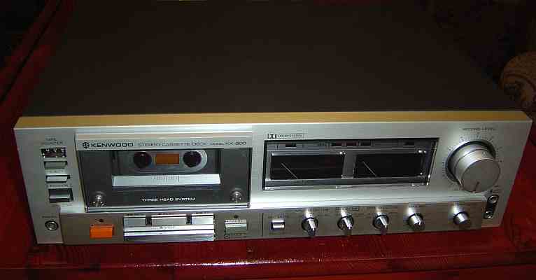

Wczoraj dostałem przesyłkę z następnym "złomem" za 30zł.Do wymiany są paski napędowe, których to wymiana jest bardzo trudna ! Wczoraj założyłem nawet ten płaski od koła zamachowego, ale okazał się być za długi. Myślałem, że mnie szlag trafi !!! Stary pasek był już niemal w postaci półpłynnej. Jeszcze trochę a zamienił by się w czarną maź :-) Gardenus obiecał mi załatwić potrzebne paski.Wygląda na to, że po wymianie tych pasków wszystko będzie OK. Pozostanie tylko spryskać Kontaktami styki i potencjometry. Głowice są nie ruszane. Ciekawy jestem, dlaczego ten deck nie posiada przełącznika "monitor" ? Przecież to magnetofon trójgłowicowy.....
