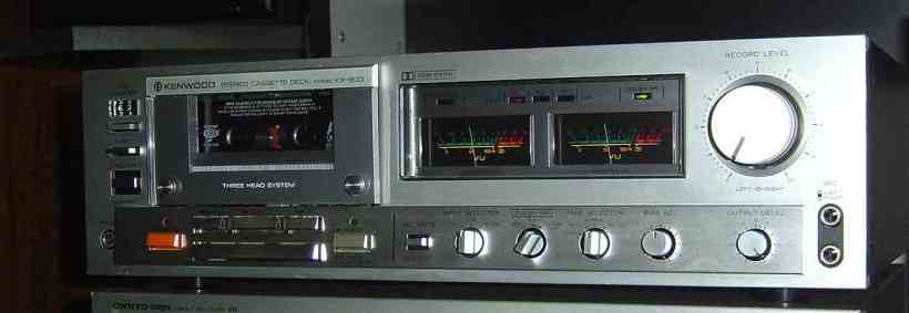

Wczoraj wziąłem się za Kenwooda KX 800. Wymontowałem głowicę, aby dokładnie ją przemierzyć.
Okazało się, że głowica jest OK. Ale coś jest nie tak w generatorze prądu podkładu. Bo jeśli próbuję przemierzyć głowicę przylutowaną, to wszystkie kanały głowicy odtwarzającej mają tą samą wartość w Ohmach. Kanał lewy głowicy nagrywającej też pokazuje prawidłową wartość. Jednak kanał prawy, ten uszkodzony pokazuje tylko 32ohm zamiast 80ohm. W dodatku, gdy użyję testera obwodu elektrycznego, i przyłożę elektrody do pinów w głowicy kanału prawego "Rec", to jest sygnał. A przecież narmalnie to nie powinno być sygnału.Odlutowanie jednego przewodu w głowicy "Rec R" powoduje, że pomiar jest prawidłowy, czyli 80ohm. A tester obwodu milczy, po przyłożeniu elektrod do pinów głowicy "Rec R".
Jest jedna rzecz, której nie rozumiem. Tak jak już pisałem, gdy przyłożę elektrody testera obwodu do pinów głowicy "Rec R" (gdy gł. jest przylutowana), to jest sygnał....a nie powinno go być.
Gdy odlutuję przewody głowicy "Rec R", wówczas wszystkie pomiary głowicy "Rec R" są OK, a tester milczy. Ale gdy przyłożę elektrody do odlutowanych przewodów głowicy "Rec R", to tester też milczy.
Cały problem, czyli niska rezystancja (32ohm) oraz pojawienie się znowu sygnału w testerze, zaczyna się w momencie ponownego przylutowania przewodów do głowicy "Rec R".

Wypadkowa rezystancja jest widac za niska, musisz mieć walnięty wzmacniacz, żaden kond nie jest wybrzuszony? Może jakiś element ma długie nóżki i zwiera z innym, albo padł któryś z tranów.

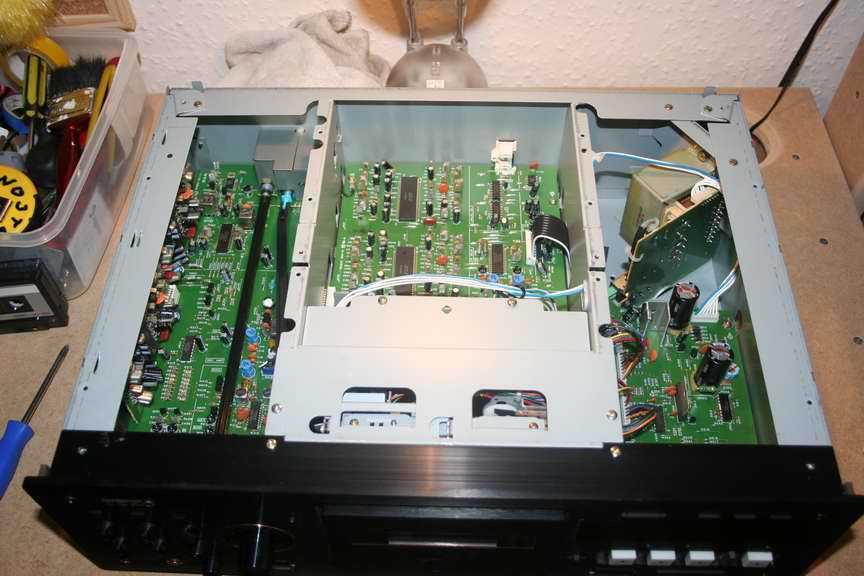

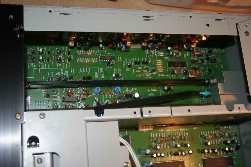

Jak juz obiecałem wcześniej to wklejam fotki roznegliżowanego TEAC-a :).
Dziś zabieram sie za kopiarkę 555 moze coś jeszcze z niej bedzie bo teraz jest w stanie bliskim śmierci :( , powiedzcie mie prosze jak mozna tak zakatować sprzecik? :( a mi służył prawie 5 lat i byłem z niego zadowolony,a tutaj po 10 latach sprzet wraca do mnie spowrotem za sie łza w oku kreci.....duzo wspomnien :)ok ale nie o tym mowa.wklejam TEAC-a.

Bardzo ładnie przezentuje się ten Kenwood; mam nadzieję, że uda Ci się go doprowadzić do porządku!

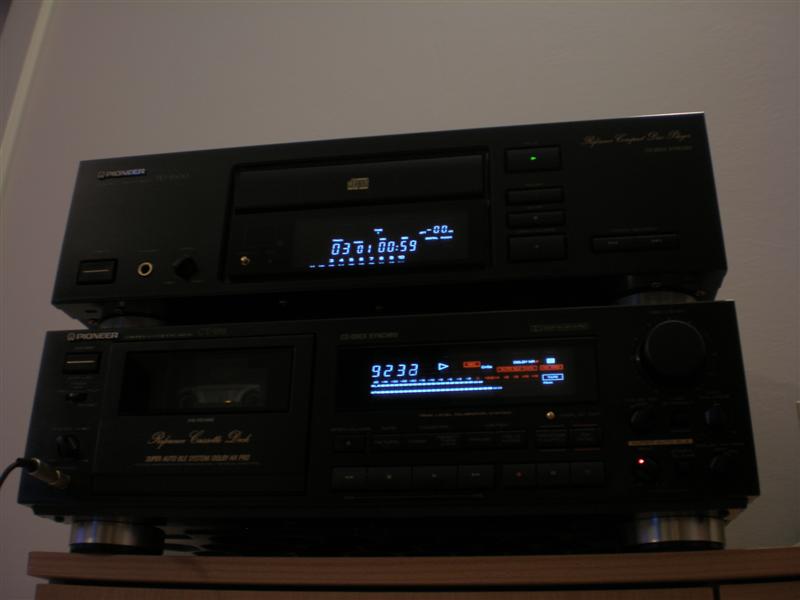

A tutaj stary poczciwy deck PIONEER-a. Dla niektórych pospolity, a dla innyc kawał dobrego sprzętu.
