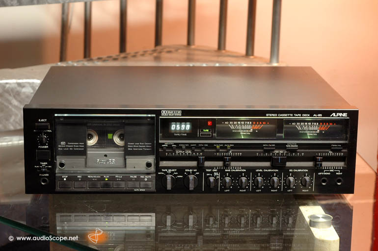

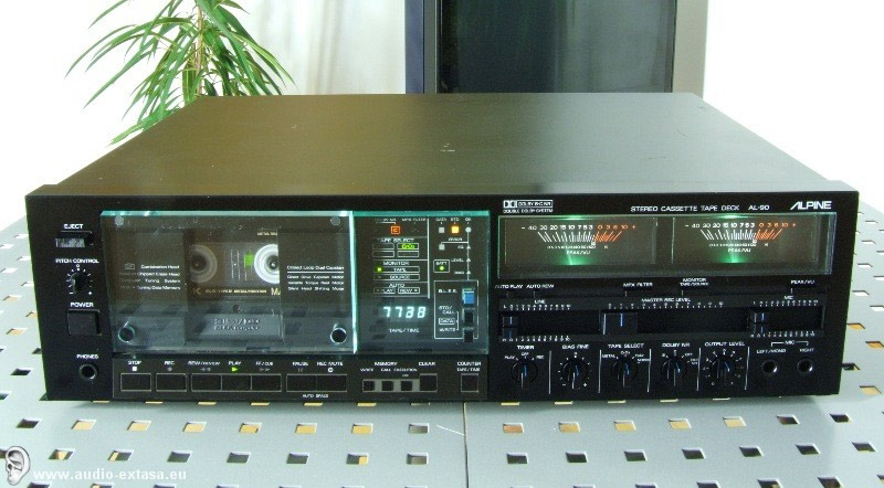

Musze sie z Wami podzielic kilkoma rewelacjami ktore znalazlem w sieci... Mysle ze po czesci juz wiem dlaczego Alpine AL 85 jest tak znakomitym deckiem i kompletnie zmienil moje podejscie i stosunek do magnetofonow kasetowych. Pamietacie zapewne slawny mariaz Luxmana z Alpine o ktorym mowilo sie ze przyniosl wiecej zlego niz dobrego. Otoz oba topowe modele Luxmana: K 04 i K 05 oraz Alpine AL 85 i AL 90 to w istocie te same konstrukcje. Mozna sie przyjrzec zdjeciom i widac naprawde wiele podobienstw. Ich parametry i dokladny opis a nawet zdjecia srodka mozna znalezc na thevintageknob.org. Generalnie twierdzenie zawarte na tvk brzmi:
"The Alpine AL-85 is the smaller Alpine AL-90 : same but without the B.L.E.S. analyzing system, aka C.T.S. by Luxman. In other words, it was to become the Luxman K-04, while the AL-90 was to become the Luxman K-05. Same decks, same mechanisms, same electronics."
Biorac jednak pod uwage parametry AL 85 ma na pewno zasilanie identyczne z K 05 (pobor mocy 40 watt przy 30 wattach K 04). Gdzies tez czytalem ze AL 85 i AL 90 maja identyczne parametry typu pasmo przenoszenia itp. Teraz porownanie Luxmana K 04 i K 05:

Tak wiec jakby nie bylo sa to identyczne modele tylko na ile identyczne sa AL85/90 i K 04/05 nie jest do konca wiadomo. Jednak nie pasmo przenoszenia jest tutaj najwazniejsze. Luxmany byly bardzo wysoko oceniane i sa to topowe konstrukcje w historii firmy. Alpine moze mniej znany ale... No wlasnie. Pod tym linkiem sa zdjecia obu Luxmanow:
http://www.thevintageknob.org/LUXMAN/K05/K05.html#
Porownajcie sobie do Alpine AL 85 i AL 90:

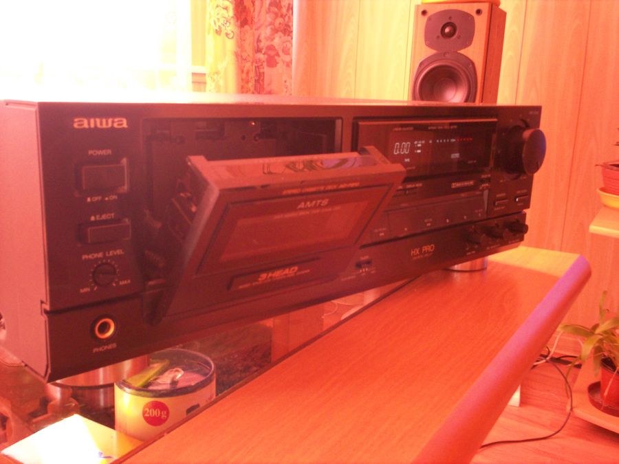

Mam decka AIWA AD-F810 bardzo malo uzywanego . Jestem pierwszym wlascicielem i sluzyl mi jako drugi deck po akai gx75 . Moge go oddac jesli ktos chce bo stoi bezuzyteczny . Jest bardzo zadbany i nigdy nie otwierany . Nawet nie wiem czy cos jest wart w tej chwili .

Panowie , troche niefortunnie napisalem o swojej aiwie , moglem to umiescic w ogloszeniach .... Otrzymalem 6 wiadomosci priv na temat tego decka i odpisalem tylko jednemu z Was . Dlatego napisze tutaj wiecej .
Magnetofon nigdy nie byl serwisowany , nigdy go nie otwieralem , stan techniczny idealny , nic nie szumi , nie brzeczy , nie drga itp itd . Glowice nigdy nie wymieniane i nie regulowane . Pracowal moze z 50 lub 60 h . Stan wizualny rowniez wiecej niz dobry ( troche kurzu i odciskow palcow ) , niestety pudlo gdzies mi zginelo przy ktorejs przeprowadzce . Zapewniam jednak ze jest od nowosci moj , kupilem go w pewexie .
Wysylka nie wchodzi w rachube bo obawiam sie ze poczta lub kurier moglyby przyczynic sie do zmiany wartosci sprzetu na mniej pozytywna . Mieszkam w skierniewicach wiec odbior osobisty z wawy czy lodzi raczej nie bedzie problemem . Cena 150pln - do niewielkiej negocjacji .
Jeszcze raz przepraszam ze pisze o tym w tym watku . Przepraszam rowniez osoby ktorym nie odpisalem na priv . Zadko sie tu loguje wiec zainteresowanych odsylam na email [email protected]

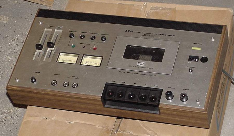

stary złom fabrycznie kalibrowany pod muz. klasyczną (czyli mega duży prąd podkładu) Pasmo było normalne, ale góry przy dużych poziomach to nie przenosił wogóle, od razu się taśma nasycała. Mechanike miał bardzo solidną
