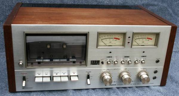

jeszcze dodatek i pytanie boczkowe ... powiedzcie mi jaka to okleina? i jakie drewno najlepiej pasowałoby by to skopiować?
Boczek i front CTF9191
