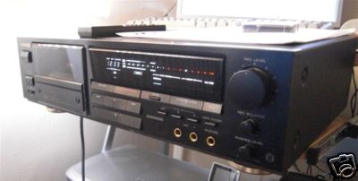

po wielu miesiacach oczekiwania udalo mi sie trafic KENWOOD KX 9010 :)
dzis zakupiony. za jakis tydzien powinien byc u mnie stan ponoc idealny z pilotem i nstrukcja i kartonem. :) juz nie mkoge sie doczekac. wklejam zdjecia zakupionego sprzetu. zdjecia pochodza z aukcji ktora wygralem. jak juz dojdzie to oczywiscie bedzie doglebny opis i test opisany na forum :)
pozdrawiam serdecznie wojtek
Analogowa Grupa Wywrotowa. Wojtek.
Pytanie. Czemu w niektórych deck'ach, poziom Dolby na wyświetlaczu, nie jest na poziomie 0 dB, tylko nieco wyżej. Przykład, to pokazany wyżej KENWOOD lub np. Pioneer 939. Jak się to ma do napięcia na wyjściach tych magnetofonów no i do samej kompatybilności poziomów zapisów na taśmie? W Onkyo poziom zapisu ustawia się na 0 dB, podobnie, o ile dobrze pamiętam, poziom Dolby w Soniakach też jest w tej okolicy.
