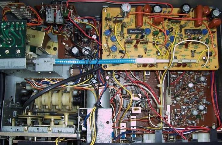

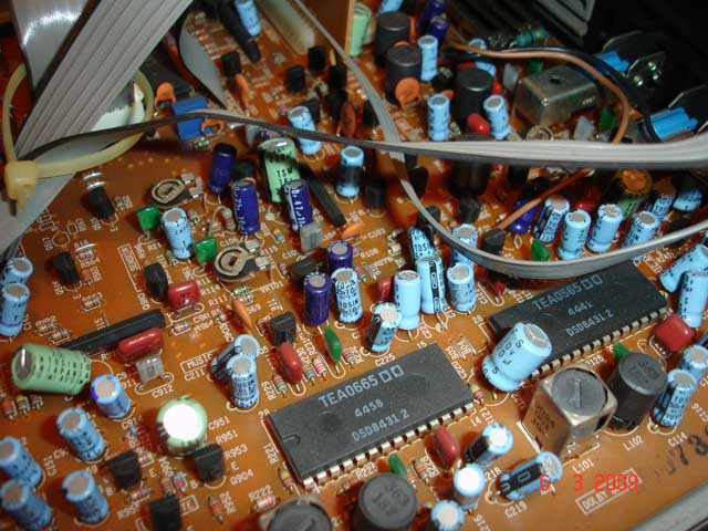

Pisałem niedawno, że potrzebuję fachowca od decków ale chyba spróbuję sam to naprawić.
Usterka polega na tym, że magnetofon nie wydaje żadnych dźwięków. Mechanika sobie pracuje w najlepsze a sygnału na gniazdkach nie ma (ani na RCA ani na słuchawkowym). Dodatkowo wskaźniki zamiast żwawo wachlować stoją przyklejone do lewej strony i ani drgną.
Przewijanie w tył jest mocno ospałe ale to tylko kwestia paska, pewnie wymienię wszystkie choć napędowy wygląda nieźle.
W magnetofonie odłamała się taka mała blaszana zapinka i nie wiem skąd się wzięła bo nie mogę znaleźć miejsca z którego odpadła, mogła przy pierwszym włączeniu zrobić jakieś zwarcie. Nie widzę żeby jakiś element był przepalony, bezpieczniki są dobre, z resztą jak pisałem mechanika i oświetlenie działa bez zarzutu, nie licząc trochę głośnej pracy silnika uruchamiającego poszczególne funkcje.
Poniżej kilka fotek, również ze wskaźnikami które przy włączeniu energicznie wychylają się w lewo i tak zostają nie reagując na nic.

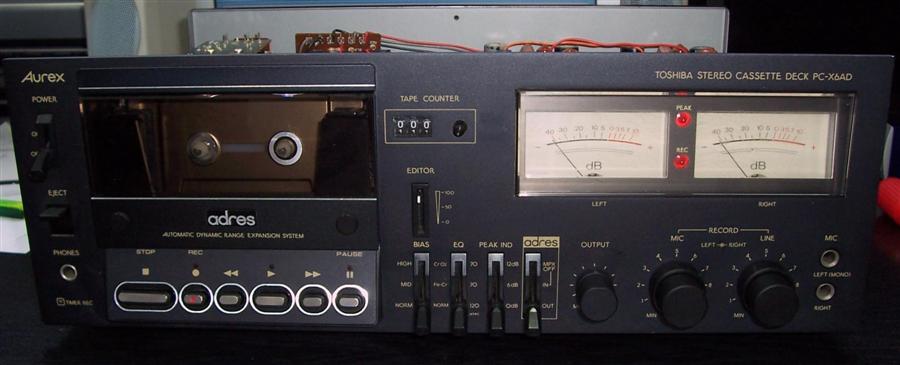

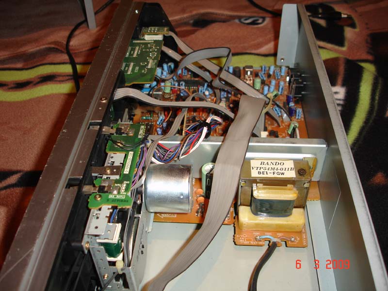

i jeszcze wnętrzności.
Mam bardziej szczegółowe zdjęcia ale to z wiadomych przyczyn tylko na e-mail.

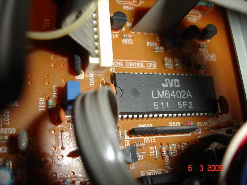

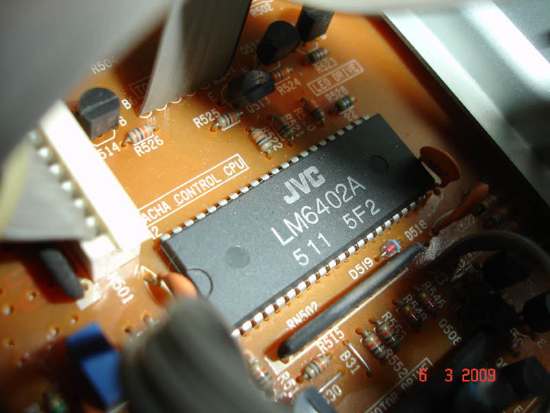

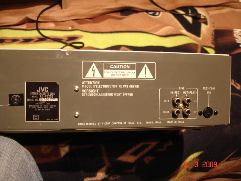

a tu mój wczoraj dodany, do jakże zacnej galerii jvc kd-v220 bez obudowy
Zacznij od sprawdzenia bezpieczników. Jest ich kilka i jeśli jeden, zabezpieczający zasilanie toru audio, jest przepalony, magnetofon będzie "martwy".
W dalszej kolejności reszta elementów zasilacza.
Za przewijanie odpowiedzialne są dwa kółka z gumowym obrzeżem. Dokładne wyczyszczenie gumowej powierzchni powinno załatwić temat. Wyczyść również powierzchnię plastikowego elementu zespolonego z kołem zamachowym. Do niej dociskane jest kółko odpowiedzialne za przewijanie w tył.
