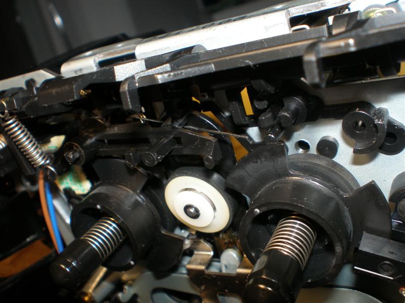

"Może na tym wale ( w kolorze miedzi na zdjeciu) powinna być także guma..."
- nie powinno tam być żadnej gumy.
Wyjmij idlera i wygotuj go 15 minut we wrzątku z dodatkiem płynu do mycia naczyń.
Poskładasz magnetofon i będzie ok.
Idler i taki potrzebny jest nowy, tylko jeszcze zmierzyć muszę. Dziękuję WSZYSTKIM za porady reanimacji tej części także tym, którzy pisali na PW ;-). Rady są naprawdę interesujące. Najpierw jednak chciałbym spróbować odszukać miejsce w którym można kupić taką część do Pioneer CT-757.
Czekam na kolejne porady i ewentualne linki do firm, które niedrogo mogą sprzedać potrzebny element.
Pozdr
Takie kółko a tyle problemów ;-(

Wygotowałem to co miałem przez 15 minut i niestety nic nie wyszło, ale są i dobre wieści. Masa pasków oraz idlerów i pasków sprzęgłowych jest pod adresem :
Zaloguj się, aby zobaczyć treść (możliwe logowanie za pomocą ) Jutro tam idę z wymontowanym idlerem i spróbuję coś dopasować. Pewnie się uda ponieważ wymiary które zmieżyłem to 17x3x2 jak sądzę średnica zewnętrzna x szerokość x wysokość gumki? Czy ktoś wie jak to czytać?

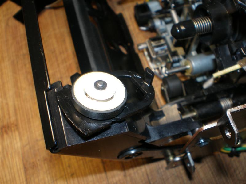

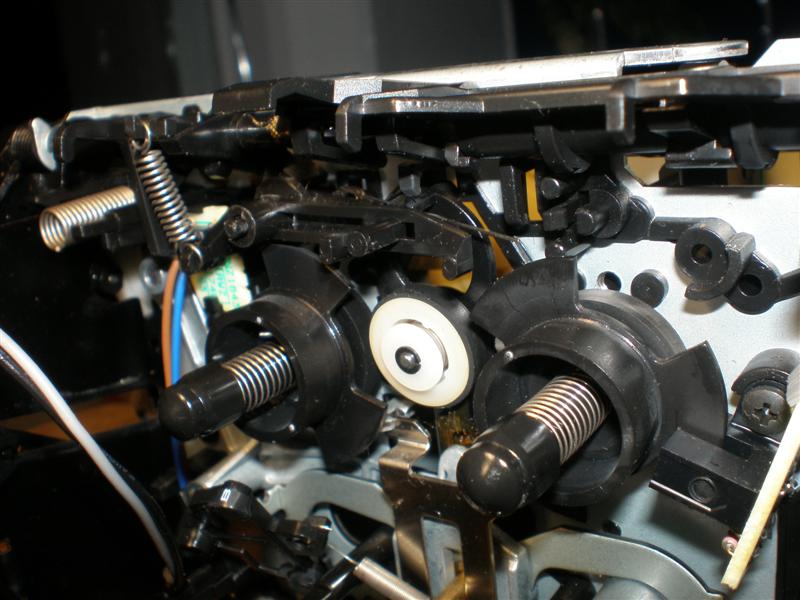

A tak wyglądała praca nad IDLER-em....
cd..
Gumka wygląda na ok może z latami trochę się skurczyła i stwardniała jak "stara opona" ;-)
