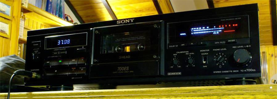

No to mam swojego K700ES :) Glowica z tego co mi Gardenus powiedzial troche juz przeszla, ale podobno i tak jest dobrze. Narazie nie nagrywa mi na lewy kanal, ale za to odtwarza swietnie, tor jest nie ruszany :)

Prawdopodobnie zimne luty albo tlenki w okolicy złączy z tyłu magnetofonu.
Warto użyć także Kontakt 60 na potencjometry i wykonać próbę. A czy w czasie nagrywania podawany sygnał widać na wskaźnikach lewego i prawego kanału?

Wlasnie podczas nagrywania z przestawionym monitorem na SOURCE jest ok, ale jak juz jest TAPE to wskazuje tak jak slysze, czyli stkumiony lewy kanal o jakies 10-20dB, ale to chyba zimne luty przy glowicy, moze kabelki trzeba posprawdzac, moze cos tam na potencjometrach nie kontaktuje, magnetofon jest u mnie od wczoraj, wiec w sobote go rozkrece i zobacze. Odtwarza za to z wdziekiem, bardzo mila barwa juz z kaset nromalnych, nie wiem jak nagrywa na metalowych, ale musi byc odjazd, bardzo dobry wzmacniacz sluchawkowy, no i poprostu wyglad, ktory mnie doprowadzil do orgazmu!
