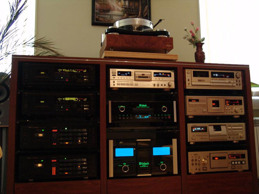

Wojteks,to wyswietlacz elektrostatyczny.Podobny w budowie do miniaturowego kineskopu.Dlatego potrzebuje nieco czasu ,aby sie rozgrzać.Widziałem takie zabawki z bliska.Zdjęcia nie oddają piekna tej konstrukcji.Jednak z powodu kosztów i komplikacji,rzadko stosowana.
Jeszcze nigdy nie słyszałem o tego rodzaju wyświetlaczach / wskaźnikach wysterowania w deckach.
Mam w swoich magnetofonach wyświetlacze elektroluminescencyjne, LED, wychyłowe. Ale takich w życiu jeszcze nie widziałem !
To niesamowita rzadkośc.Są zasilane dośc wysokim napieciem .Nie dziwie się,ze ich nie widziałeś.Prościej jest stosowac typowe rozwiązania.Ma to tylko kilka magnetofonów.
To tak jak oscyloskopy w tunerach.Ile znasz takich konstrukcji,bo ja tylko dwie.
Jak się Kasjel przyjrzysz dokładnie zdjeciom,to na niektórych widać podobne smugi jakie były na wskazniku w Zk-120.Po prostu jest poświata luminoforu.Jest to tak zbudowane:
Są dwie elektrody,po jednej na każdy kanał,które emitują wiazkę elektronów.Ta wiązka przechodzi pomiedzy dwoma płytkami,do których jest doprowadzone wysokie napięcie sterowane sygnałem audio.To powoduje odchylanie wiązki,która pada na luminofor umieszczony na frontowej szybce.Podobnie jak kineskop,tylko odchylanie wiązki jest elektrostatyczne ,a nie magnetyczne.Reszta,np skala wskaznika jest juz podświetlana standartowo.Bardzo chętnie bym nabył magnetofon z tym wynalazkiem.To duża ciekawostka.W czasach ,gdy pracowałem w warszawskich zakładach telewizyjnych mieliśmy urządzenie pomiarowe z wyświetlaczem pracującym na tej zasadzie.

Marek-41 - ten wyswietlacz, to najlepszy w historii wskaźnik wysterowania, z tzw. peak hold'em. Jestem pod wrażeniem. A na marginesie. Ciekawe, czy ktoś gdzieś dociekał, jakie parametry przy obecnej technologii i jakie rozwiązania techniczne mechanizmów i wyświetlaczy, miałyby teoretycznie obecne deck'i na kasety CC? ;)
Nakamichi stosowało tylko wskaźniki wysterowania oparte na diodach LED.
Ponoć argumentowano to tym, że wprowadzają najmniejze zakłucenia. Nie "sieją" jak inne układy z wyższym napięciem.
Co do Alpagne, miałem go kiedyś. Robi niesamowite wrażenie.
Gratuluję właścicielowi.
