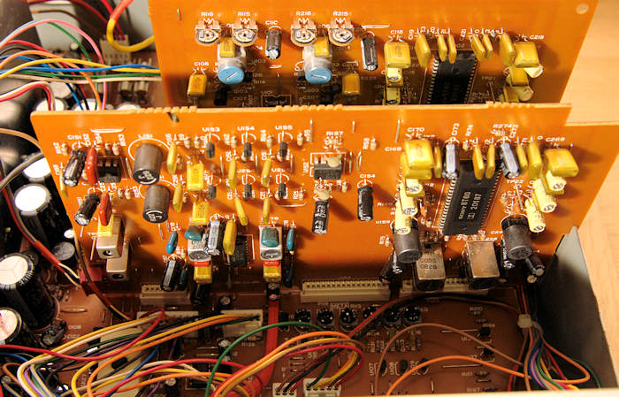

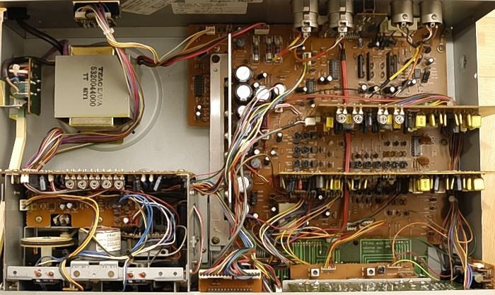

kilka zdjęć mojego magnetofonu, wrócił z Milanówka i działa perfekcyjnie, zaskakująco dobrze działa układ redukcji szumów, zawsze, w przypadku innych magnetofonów dolby tłumił dźwięk, w tym przypadku dodatkowo go rozświetla i nasyca
