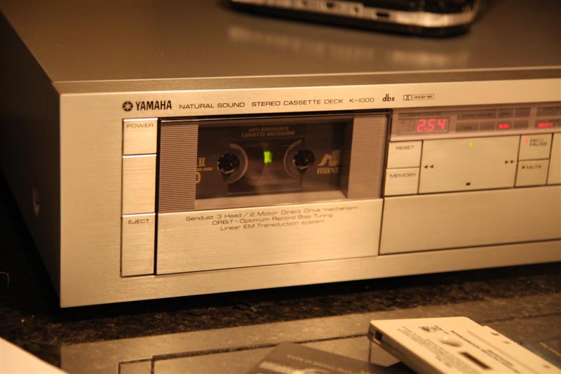

Malo zdjec,
K-1000 (chyba wcale nie uzywana) za dyche...po wyjeciu z orginalnego pudla nie chciala nic!
po kilku minutach chodzila jak Yamaha...
--choroba nie uleczlana--
dolby b = 68dB nizle na papierze..

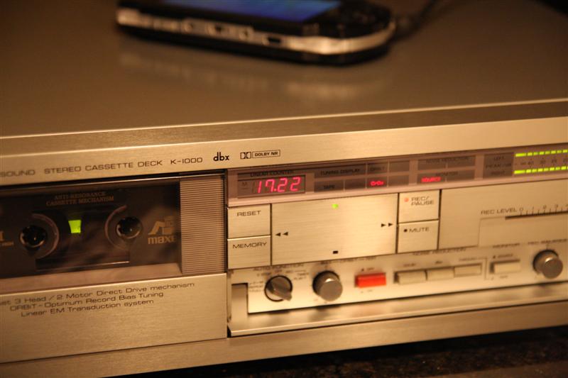

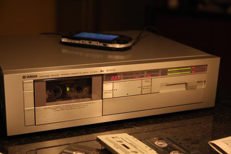

kilka innych kaseciakow Yamah'y mialo "trim control" co regulowalo "czystosc dzwieku", mam kilka z nich...
ale tu ciagle K-1000:

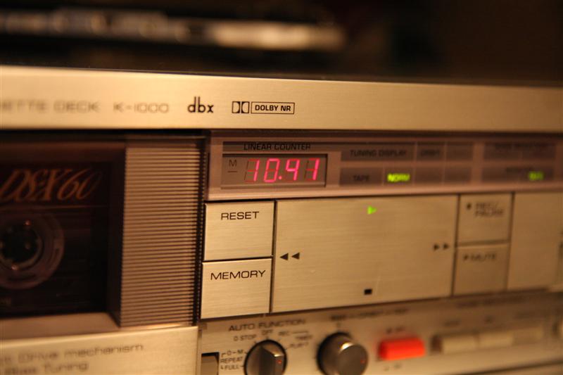

zawsze podobaly mi sie te ostre czerwone wyswietlacze...
co ciekawe w wiekszosci 3 glowicowych dekach trzeba wybierac zrodlo (przed albo za glowica, nagrywajca) tu K-1000 jak odtwarza to "tylko z tasmy", proste..
Czyli nie ma możliwości porównania nagrania do źródła? Jestem zaskoczony, to by był bardzo poważny minus i w sumie zaprzeczenie idei trzech głowic.
Nie wiem jak w tej Yamasze, ale rozwiązanie z przełącznikiem Monitor: Tape/Source działającym TYLKO w czasie nagrywania spotkałem jeszcze w kilku starszych magnetofonach, m. in. kasetowym Dualu, szpulowym Philipsie, i jeszcze jakimś innym (nie pamiętam dokładnie). Podsłuchiwanie nagrania jest oczywiście możliwe, ale przy odtwarzaniu przełączenie na Source po prostu nie działa - żeby można było słuchać źródła, trzeba najpierw włączyć Rec.
W kaseciakach często było to związane z zastosowaniem pojedynczego układu Dolby: ponieważ pracował w czasie zapisu, nie mógł jednocześnie dekodować sygnału podsłuchiwanego "po taśmie", więc sygnał monitorowany w czasie zapisu nie był poddawany obróbce przez Dolby. Dlatego na niektórych starszych magnetofonach trzygłowicowych był napis "Double Dolby system", co miało sugerować, że nie należą one do tej "oszczędnościowej" klasy z układem pojedynczym.
Kreska na panelu tej Yamahy prowadząca od pozycji Tape do przełączników redukcji szumów zdaje się sugerować, że ona też ma pojedyncze układy redukcji szumów - ale może się mylę.

Prawdę mówiąc, nie spotkałem magnetofonu, w którym przełącznik Monitor działałby inaczej, niż tylko podczas zapisu - przecież po to on jest, żeby monitorować zapis - można wybrać, czy chce się słuchać źródła, czy taśmy. W trakcie odtwarzania przełącznik Monitor nie ma znaczenia, zawsze wtedy słychać sygnał z taśmy, i tak właśnie powinno to działać.
>F
W zasadzie masz rację, niepotrzebna wydaje się możliwość przełączenia na Source w czasie gdy się nie nagrywa, ale mimo to w 95% magnetofonów trzygłowicowych można wybrać podsłuch źródła nie tylko w czasie zapisu, ale w dowolnym momencie, w czasie odtwarzania, przewijania, albo w pozycji Stop - i jest to wygodne, bo nie trzeba włączać zapisu czy pauzy zapisu żeby podsłuchać sygnał wchodzący do magnetofonu, np. w trakcie przygotowań do nagrywania, albo żeby porównać dźwięk wchodzący ze źródła z dźwiękiem nagranym już na taśmie (np. w czasie porównań, testów, itp.).
To samo mam w Luxmanie K-260.
W trkacie zapisu Dolby nie działa. Dla mnie to wada. Trudniej skalibrować taśmę bez generatora.
Teraz wiem dlaczego Technics stosował chwyt "Dual Dolby System"

>K-1000
>Tu jeszcze jedna interesujaca rzecz; monitoring przy nagrywaniu jest mozliwy tylko bez dolby czy dbx
>(?) tak jest w instrukcji.
No właśnie tak mi się wydawało. W takim razie ta Yamaha na pewno ma układy Dolby i dbx pojedyncze, przełączane na zapis (kodowanie) lub odczyt (dekodowanie), jak w magnetofonach dwugłowicowych. Pewnie dla oszczędności - nie były one tanie! Na przełomie lat 70-tych i 80-tych stosowano to w pewnej liczbie magnetofonów trzygłowicowych, dlatego niektóre firmy, żeby specjalnie chwaliły się, że zastosowały "Double Dolby System", pozwalający monitorować efekt działania układu Dolby w czasie rzeczywistym (co specjalnie podkreślali w prospektach), żeby wyraźnie odróżnić te modele od tych prostszych, których producenci oszczędzali.
Trochę mnie dziwi ta Yamaha, bo to ogólnie "wypasiony" model i na tym szczeblu brak układów podwójnych trochę razi - nie przystaje do klasy magnetofonu. Być może jednak nadmiernie podniosłoby to cenę i magnetofon przestałby być konkurencyjny na rynku.
>Poza tym Yamaha śliczna, bardzo mi się podoba.

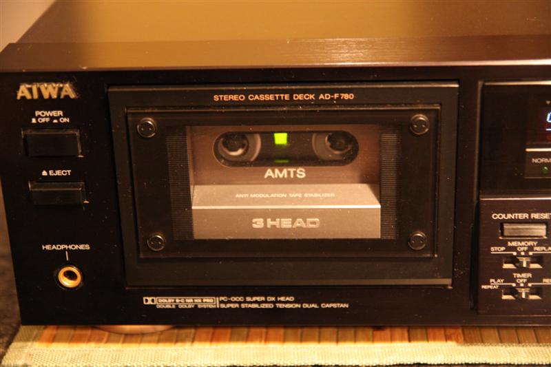

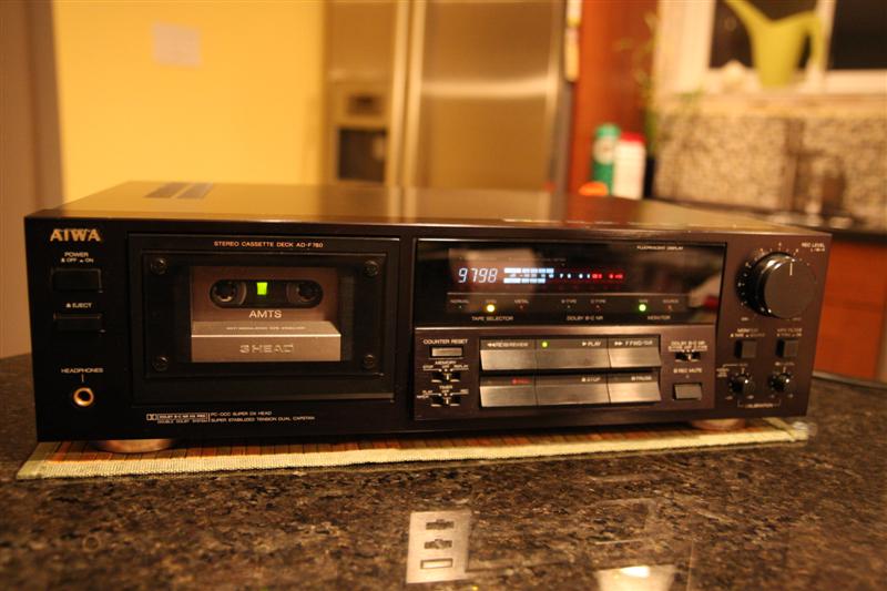

myslalem ze ja cos pomylilem, ale nie, wygrzebalem AIWA AD-F780, monitor dziala nawet jak deck nic nie robi...
Ja często używam z przycisku monitor nawet jak nic nie robię innego z magnetofonem, dlatego się zdziwiłem. Jeszcze się z takim rozwiązaniem nie spotkałem, żeby działał tylko przy nagrywaniu.
Bo było to rzadko stosowane, tylko w niektórych modelach na przełomie lat 70-tych i 80-tych. Myślę, że jakieś 95% jeśli nie więcej magnetofonów trzygłowicowych, a już na pewno wszystkie nowocześniejsze, mają rozwiązanie pozwalające podsłuchać źródło w dowolnym momencie - dlatego te nieliczne stare które tego nie mają są mało znane.
Od I połowy lat 80-tych także nie spotyka się magnetofonów trzygłowicowych które nie mają Double Dolby System, toteż producenci przestali nsnosić ten napis, bo stał się oczywistością.
