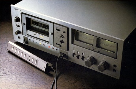

Zaloguj się, aby zobaczyć treść (możliwe logowanie za pomocą ) znajduje się zdjęcie decka TC-K96R z pilotem przewodowym, który wygląda jak normalny panel przycisków, ale odłączany. Czy to standardowe wyposażenie każdego takiego decka?
Ktoś mi kiedyś mówił, że tak, tylko trzeba mieć ten kabelek łączący, który ma specjalne wtyczki. Z owego opowiadania pamiętam, że podjęto próbę dorobienia kabla, ale nie wiem na ile skuteczną.
MaciejLK, 1 Mar 2010, 12:41
To bardzo interesujące rozwiązanie. Deck mnie bardzo zaciekawił :) Dziękuję za informację.
