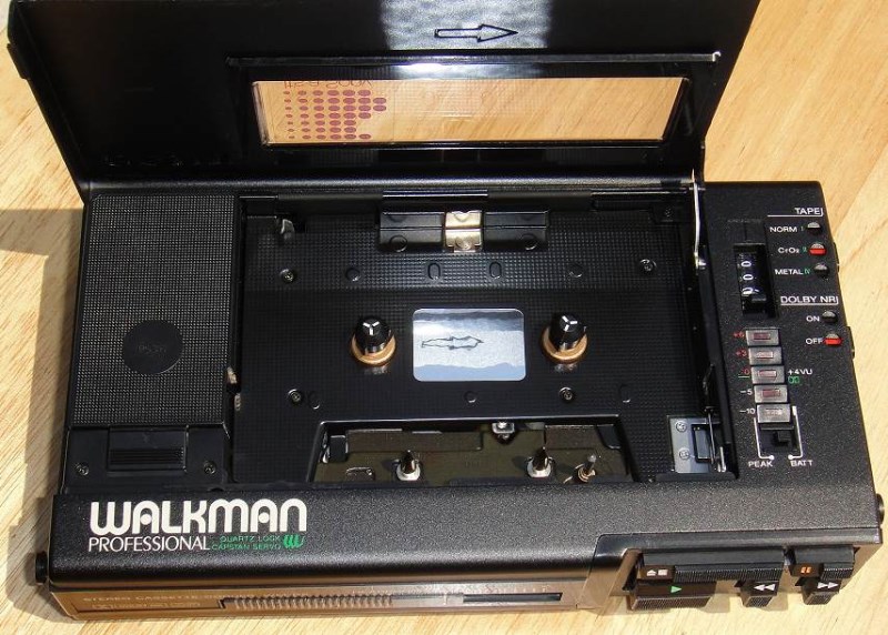

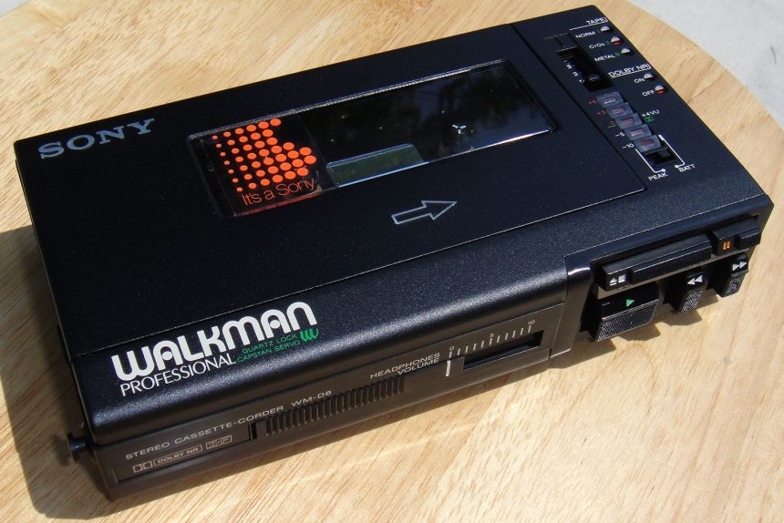

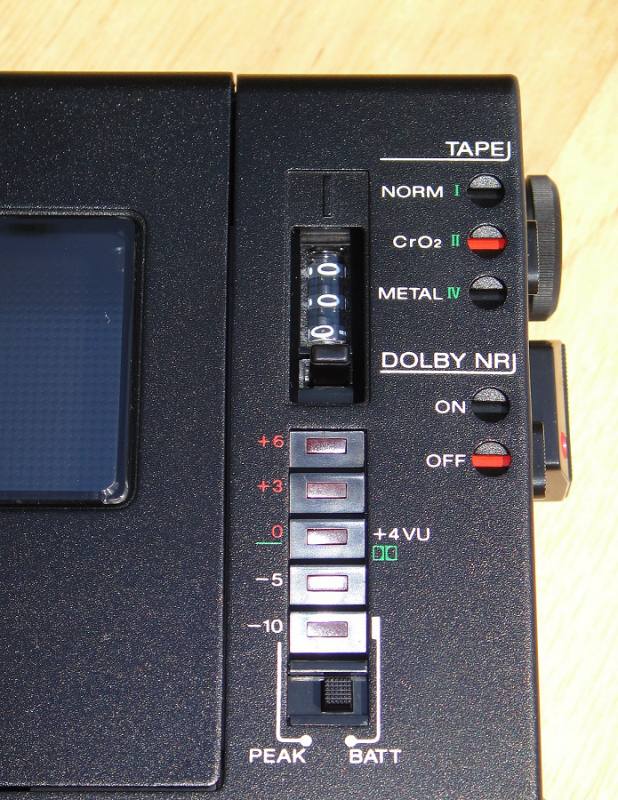

Dzięki za odzew. Choc nie jest to deck ale walkman WM-D6. Nazwany przez Sony profesjonalnym naprawdę zadziwił mnie solidnością budowy oraz jakością dźwięku. Cala obudowa wykonana jest z proszkowanej blachy, chassis również. Jedynie typowe elementy regulacyjne są plastikowe, przyciski, pokrętła i suwaki. Wszystko robi jednak niesamowite wrażenie, szczególnie że kaseciak ma prawie 20 lat (rok prod.1982). Jak podaje producent, pasmo przenoszenia jest to samo dla kaset I, II i IV 40-15,000Hz (±3dB). S/N dla Metal to 58dB bez Dolby NR (z Dolby +5dB dla 1kHz oraz 10dB powyzej 5kHz). Tzw. wow & flutter to 0.04% (0.14% DIN). Maks. THD to aż 1% dla kasety Metal ale przecież jest to walkman „reporterski” więc można wybaczyć. Próby nagrywania z CD przez wejście Line In na kasecie chromowej i późniejsze odtwarzanie absolutnie nie dały żadnych słyszalnych zniekształceń, dźwięk był bardzo klarowny, czysty i dynamiczny. Urządzenie nie ma automatycznej regulacji poziomu nagrywania ale ma 5-elementowy diodowy wskaźnik wysterowania staje się niezbędny ale daje możliwość wygodnego i szybkiego ustawienia właściwego poziomu także dzieki wygodnemu pokrętłu z boku obudowy. Wskaźnikiem można także sprawdzić stan baterii. Wszystko chodzi z 4 paluszków AA lub 6-voltowego zasilacza i z bateriami waży nieco ponad 0.5kg (dokładnie 640g). Trzymając te cacko w rękach od razu czuje się solidność wykonania która daleko w tyle zostawia obecne „konstrukcje” przenośne, poza tym naprawdę profesjonalnymi oczywiście. WM-D6 pozostawia wrażenie solidnego klocka który spokojnie pochodzi jeszcze „pare” lat. Urządzenie udało mi się zdobyć z oryginalnym paskiem na ramię oraz skórzanym etui (jeśli to właściwa nazwa) który chroni obudowę przez zarysowaniami. Szkoda że tak solidnie wykonane zabawki to teraz rzadkość.
Wszystkim kolegom chętnym spojrzenia na tego walkmana przez ”lupę”, polecam swój link
gdzie wrzuciłem parę fotek lepszej jakości. Pozdr

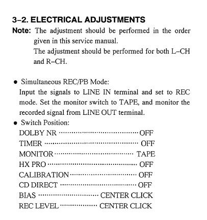

>Wszystkie typy taśm są regulowane poprzez inne pr`ki. Niżej masz wklejone zdjęcia pozostałych taśm:
>Normal i Cro2.
Wszystko jest wyjaśnione na stronie 12 instrukcji serwisowej. Regulacji i pomiarów dokonuje się dla obydwu kanałów. Sygnał testowy doprowadza się do obydwu kanałów i mierzy napięcie na wyjściach liniowych obydwu kanałów. Dla uproszczenia podali w każdym punkcie informację tylko o kanale prawym.

>>G.Mark
Dziękuję, ale jeszcze jedno pytanie, może oczywiste, ale nie wiem, czy dobrze rozumuje:
W instrukcji jest napisane:
Doprowadzić sygnał o napięciu 0,25V i ustawić pokrętło poziomu nagrania tak aby na mierniku uzyskać 0,44V. A co zrobić jeśli sygnał jaki muszę doprowadzić ma mieć napięcie 0,25mV, ustawić na wyjściu 0,44mV?

>>>G.Mark
>0,44V.
Po uzyskaniu za pomocą potencjometrów REC Level na przednim panelu, na wyjściach liniowych sygnału 0,44V przy podaniu na wejścia sygnału 0,25V, nie zmieniasz położenia potencjometrów REC Level w trakcie pozostałych regulacji. Chyba, że jest wyraźnie wskazane w jakimś punkcie procedur regulacyjnych, iż należy położenie tych potencjometrów zmienić.
Przypuszczam iż po podaniu na wejścia sygnału 0,25V, położenie potencjometrów REC Level dla napięcia na wyjściach 0,44V, będzie tożsame z położeniem wskazanym w tabelce, którą podałem wcześniej.
>0,44mV?
Patrz wyżej. Napięcie wyjściowe przy podaniu sygnału 0,25mV na wejścia, będzie miało jakąś wartość, ale nie jest ona istotna i nie należy dążyć do uzyskania określonego poziomu napięcia na wyjściach, poprzez regulację potencjometrami REC Level.
Napięcie wejściowe 0,25mV obowiązuje przy regulacji prądu podkładu i musi być ono o rząd wielkości mniejsze od napięcia podawanego na wejścia przy nagrywaniu normalnego sygnału audio, aby uniknąć nasycenia taśmy.
Regulacja prądu podkładu polega na tym, aby uzyskać, z niewielką odchyłką, taką samą wartość napięcia na wyjściach dla dwóch, określonych w instrukcji, częstotliwości sygnału wejściowego.
GM

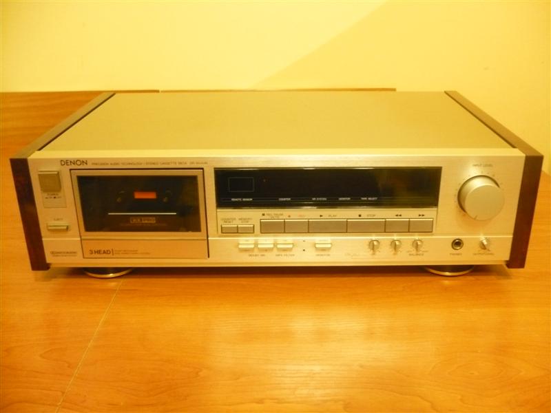

właśnie zakupiłem pierwszy i pewnie nie ostatni - oczywiście zarażony przez kolegów z forum
a oto on
Panowie, mam zaszczyt przedstawić
Sir Denon i sympatyczny Mr. Onkyo
Kasjel, 25 Mar 2010, 18:12
>Fotek - nie otrzymałem wiadomości na PW od Ciebie.
Hmmm - co to się mogło stać? Teraz skopiowałem jeszcze raz tą wiadomość na PW, sprawdź jeśli możesz :)
Denon jako jeden z niewielu (jeśli nie jedyny) ma kalibrację, co prawda tylko dwu punktową i bez podziału na kanały ale zawsze. Stan - praktycznie jak ze sklepu. Cena ? Jak za ten model, w takim wykończeniu i w takim stanie - bardzo okazyjna. Innymi słowy, cieszę się jak dziecko. Zwraca uwagę znacznie cichsza praca mechanizmu niż w DR-M30HX który dumnie nosi napis "silent mechanizm". Teraz to dopiero jest "sajlent". Nie miałem jeszcze czasu, żeby się nim konkretnie pobawić (przyjechał dzisiaj) więc skrobnę coś o brzmieniu i ogólnym zachowaniu nieco później.

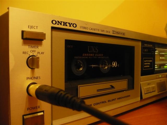

Onkyo mile mnie zaskoczyło. Brzmienie jest całkiem energetyczne i z solidnym basem. Wczorajszy wieczór spędziłem z nim i słuchawkami. Miodzio - to jedyne adekwatne określenie. Sporo szczegółów, mięsisty bas, miękki i wyraźne sopran. No i całkiem ładny wyświetlacz podświetlony na seledynowo. Szkoda, że nie zrobiono podobnie podświetlenia kieszeni ale może uda się jakość własnym sumptem. Całkiem sprytnie działa przeszukiwanie utworów. Ciekawostką jest moment włączania. Przez ok. 3-4 sek. mruga dioda pauzy i wtedy deck nie reaguje na nic, tak jakby się "rozpędzał". Czy inne Onkjasze też tak mają ? Oględziny środka niczego dziwnego nie stwierdziły. W miarę prosty mechanizm, dwa paski, dwa elektromagnesy uruchamiające start i przewijanie (poprzez koła zębate), silnik Mabuchi, licznik taśmy spełnia przy okazji funkcję sygnalizacji dla Auto-Stopu, i jest podobny jak w polskiej szufladzie czyli, pasek, walcowy magnes i kontaktron. Zastanowił mnie jedynie jeden potencjometr (na zdjęciu). Co się tym reguluje ?
