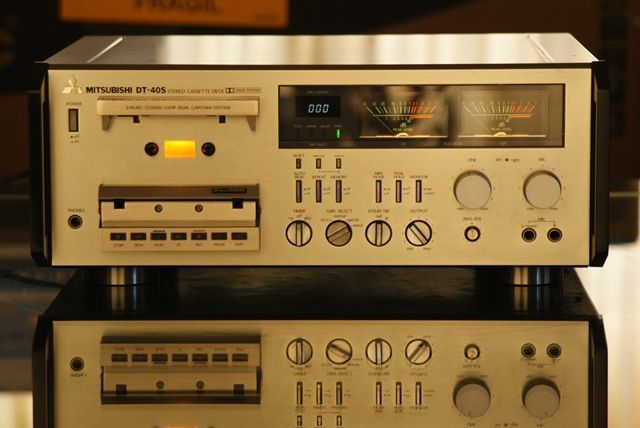

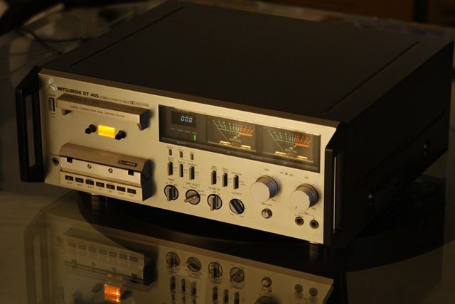

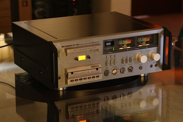

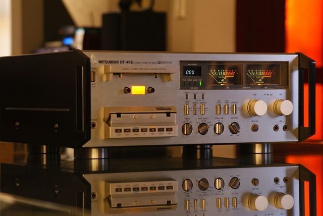

Zakochałem się!!! Mitsubishi DT-40S, cudowny!!!

A mnie też się podoba. Myślę jednak, że to dzięki dobrze zrobionym zdjęciom deck jest tak efektowny. Gdybym to ja go kupił i zrobił zdjęcia moją "małpką" to wrażenia były by znacznie gorsze...

Zgadza się, to miłość platoniczna na razie i chyba tak zostanie, bo deck jest raczej nie osiągalny. Dla mnie każdy deck, czy na żywo, czy na zdjęciu wygląda ładnie :)

Gdybym miał kasę.... :( Kurna, ale głowica chyba jest starta...?

To raz, a dwa, nawet ze zdjęć wynika, że trzygłowicowy: sam sobie znaczka 3HEAD nie dorobił i nie zrobił przełącznika MONITOR :)
