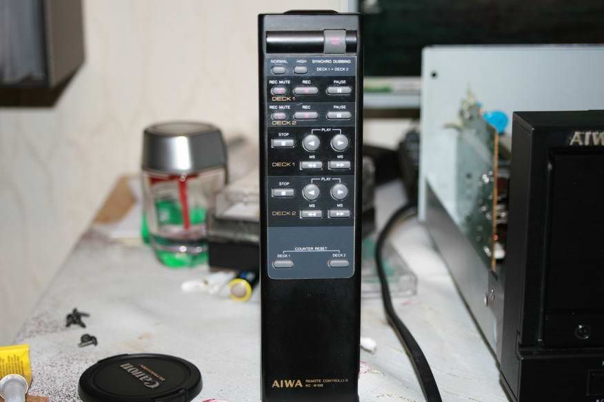

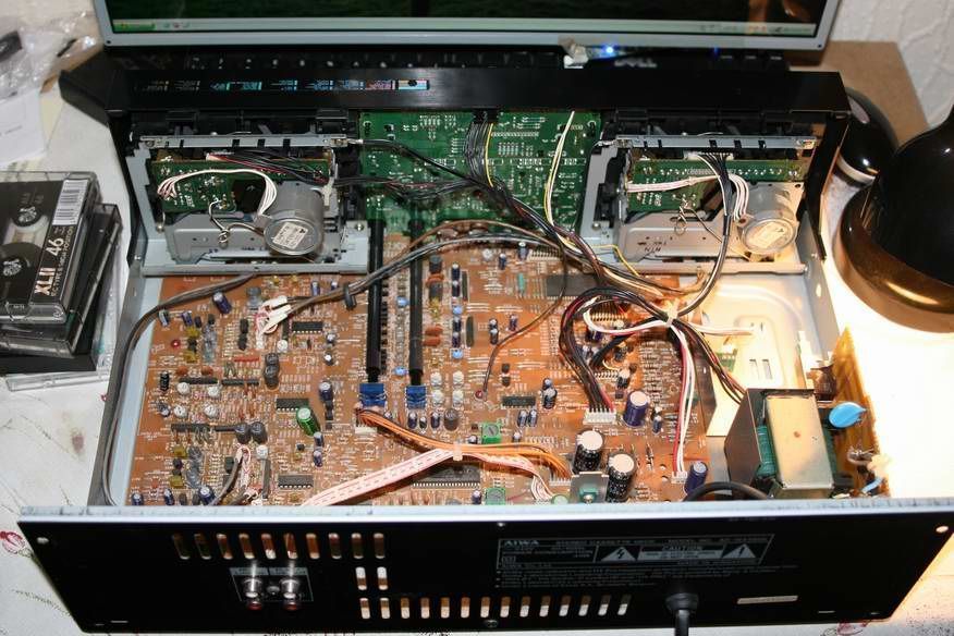

Witam .
Jakiś czas temu doszła do mnie długo oczekiwana paczka z przesyłka a w niej kopiarka AIWA AD-WX999 wymagał troszkę pracy ale tylko kosmetycznej, głowice w stanie idealnym co najważniejsze nie kręcone, karton oryginalny, instrukcja , i pilot :)
po wyczyszczeniu torów taśmy , rozpocząłem malutkie testy nagrywa i odtwarza idealnie w dwóch kieszeniach, funkcji nagrywania jest kilka ciekawych, oddzielne biasy dla kieszeni,nagrywanie równoległe i przegrywanie z kasety na kasetę z możliwością regulacji poziomu zapisu i oczywiście biasu . Na kolejnym zdjęciu widać wnętrze , te mechanizmy są raczej chyba dość liche co widzę jeden silnik? , spodziewałem się prawdę mówiąc co najmniej dwóch czyli coś podobnie jak w technics-ie RS-TR555 bo jest dość podobny jeśli chodzi o możliwości, aczkolwiek AIWA jest bardziej rozbudowana.
Czatowałem jeszcze na AIWA AD-WX909 ale się nie udało :(
wklejam fotki

Takie "wypasione" dwukieszeniowce też są bardzo ładne. Ja dostałem kiedyś uszkodzony Sony TC-WR690, ale uznałem że nie warto się z nim męczyć. Jeśli ktoś potrzebuje na części niech pisze na PW.
PS,- Jest lekko uszkodzony Akai GX 95 za 420zł w wiadomym miejscu. To nie jest tak tanio, ale to jednak GX 95....
