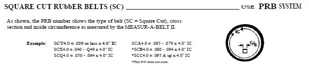

Na końcu katalogu (od strony 275) są rozmiary poszczególnych modeli pasków.
Dobrywieczór.
A w jakich jednostach podano wymiary ? Do cali to nie pasuje a i w cm czy milimetrach także za bardzo nie.
np. 17,7 x 0,045 x 0,045 - 277 strona, 2 kolumna, 10 wiersz).
IC to obwód wewnętrzny paska podany w calach.
1 cal to 25.4mm

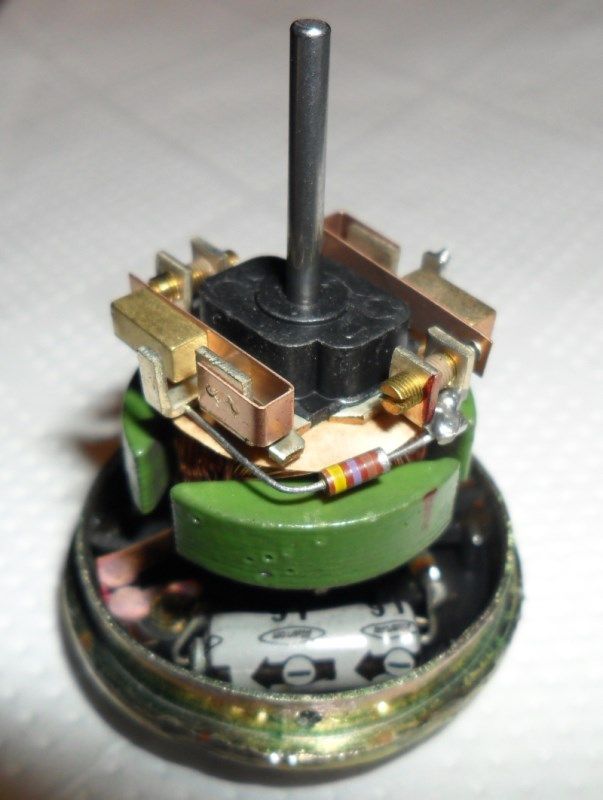

Co do silnika to dziwne że był aż tak wyeksploatowany że się go nie dało naprawić, mnie osobiście udało sie uratować wszystkie i chodzą do dziś ale... może się oczywiście zdarzyć, w końcu są to komutatorowe silniki i z czasem się po prostu wypalają.
Tu ciekawostka :) silnik SHARP z końca lat siedemdziesiątych z mechaniczną stabilizacją obrotów - jedyne które zastępowałem
nowymi silnikami.
nowymi silnikami.
W wszystkich silniczkach komutatorowych z czasem przecierają się szczotki na komutatorze i wyrabia się sam komutator w miejscu gdzie ślizgają się szczotki. Tylko że to powoduje nierównomierną pracę silniczka, objawiające się nagłymi skokami prędkości obrotów....a nie głośnym terkotaniem.Dlaczego hałasował nowy silniczek MMI którego kupiłem w "Bajan,ie" tego nie wiem. Rozebrałem go, i wszystko "na oko" wyglądało OK. Drugi też pracuje za głośno, ale może być. Jeśli taki silnik ma już 20/30 lat to można przypuszczać że wyrobione jest już łożysko ślizgowe. Ale jeśli hałasuje nowy, to przychodzi mi na myśl tylko jedna przyczyna.....mianowicie podejrzewam jakieś problemy z wyważeniem samego wirnika, który wchodzi w wibrację podczas obrotu.
