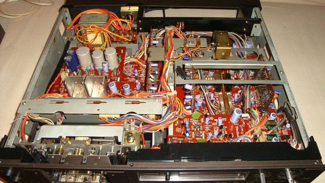

Czas na prezentacje najnowszego pacjenta przywróconego do życia. Zakupiony za kilkadziesiąt złotych jako niesprawny, ale w idealnym stanie zewnętrznym z całym działającym podświetleniem.
Pacjent : Technics Stereo Casette Deck 671.
Usterka, jak zwykle , wyłącza się przy odtwarzaniu i przewijaniu. Pomyślałem sobie co tam idler wyczyścić i będzie jak nowy. I rozkręciłem, idlerów kilka wyczyściłem i pomogło , ale tylko dla odtwarzania. Przy przewijaniu dalej się wyłączał. Warto zaznaczyć, że dojśćie do idlerów jest bardzo trudne bez całkowitego rozkręcania mechanizmu, na co i tym razem się nie zdecydowałem. Odpowiednio zmodyfikowane narzędzia z Naka pozwoliły przy dużej dozie cierpliwości na zrobienie tego co trzeba.
Tutaj jeszcze jedno zdjęcie rozbierane :-)
Zacząłem się więc przyglądac mechanizmowi i różnym dźwigienką, i sprawdzać, co by tu pomogło na to przewijanie. Okazało się, że jedna taka sprężynka jak najbardziej odpowiada za brak przewijania, okazała się zbyt rozciągnięta i jak ją naciągnąć to przewijanie wracało. Tutaj winowajca i widok na cały przedział silnikowy:
Pytanie pozostało jedno , skąd wziąć inną sprężynkę. Ponieważ miałem , jakąś zrujnowaną AIWE , bez połowy mechanizmu i płyty głównej, wziąłem się za jej rozkręcanie do reszty i poszukiwanie sprężynek różnej maści. Poszukiwania były owocne, może nie był to ideał ale po założeniu nowej sprężynki, przewijanie ożyło, deck zaczął pracować jak nowy :-).
Nowa sprężynka:
Pozostało tylko skręcić obudowę i cieszyć się pięknym magnetofonem w pełni sprawnym.
Dal ciekawskich : układ Dolby na osobnej płytce , chyba na elementach dyskretnych, czyli bez scalaków, ale się na tym nie znam, działa bardzo dobrze :-)

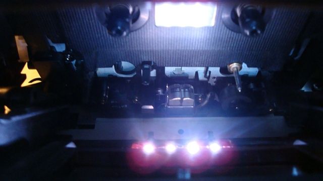

Witam ja dla odmiany rozebrałem całkiem sprawny deck RS-BX747 w celu przeczyszczenia wyświetlacza i zmontowania jakiegoś podświetlenia wnętrza kieszeni często słucham do późna lub nagrywam coś w panującym półmroku wymiana lub sprawdzenie ilości taśmy na szpulkach kasety wymagało użycia podręcznej latareczki .
Odwrócenie kasety na drugą stronę często kończyło się przyciśnięciem palców przez mechanizm automatycznego zamykania klapki .

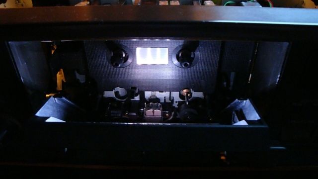

Postanowiłem więc coś wykombinować i właśnie poskładałem gotowe „dzieło”
Podświetlenie to 4 szt maleńkich 3mm białych ledów z uszkodzonego telefonu , aby podświetlenie nie było zbyt natarczywe wlutowałem maleńki potencjometr w celu regulacji mocy podświetlenia .
Wygląda to tak jak dla mnie to „gicior ;-)”

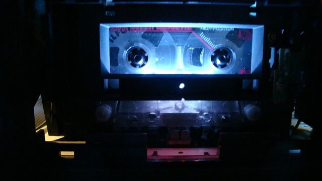

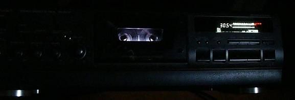

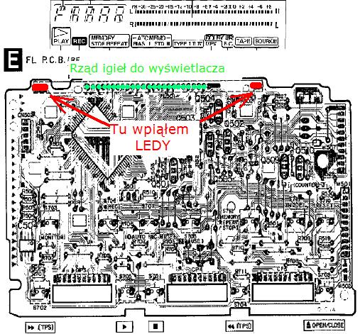

Witam już Wam odpowiadam (nie mogłem wcześniej)
Dołączyłem foto (Kieszeń Led f9) jest tam w czerwonym kwadracie widoczne miejsce doprowadzenia napięcia do wyświetlacza niestety deck poskładany a widoczny jest jeden punkt [osoba chcąca to zrobić może wstawić własne foto w poście]
Drugi znajduje się tuz przed rzędem „igieł wystających z płytki .
Dokładniej widać to na fotce (Service zaznaczone na czerwono) w innych typach decków będzie oczywiście inne rozmieszczenie lecz każdy posiadający wyświetlacz musi mieć takie doprowadzenie napięcia w obrębie wyświetlacza .
(podświetlenie będzie się włączać wraz z wyświetlaczem)
W 747 mam 3,4Volta prądu zmiennego więc nie ma zachodu z (+ Anoda) / (- Katoda)- objaśnia foto (Dioda)
jak również większość diod nie ulegnie spaleniu bez stosowania rezystora lub łączenia szeregowego. Jeżeli podświetlenie będzie zbyt intensywne(a będzie na pewno) wystarczy zastosować (potencjometr – będzie płynna regulacja ) lub (połączyć parami po dwie diody – bez regulacji)
Operacja jest dziecinnie prosta więc nie ma obaw nie wymaga posiadania miernika
(Lecz odrobinę uwagi należy zachować po sprawdzeniu czy dioda-y świeci jak chcemy
lepiej wyłączyć WTYCZKE z sieci przed przystąpieniem do lutowania)
Przy dobraniu koloru i rodzaju diody(miejsca jest pod dostatkiem) lub potencjometru na pewno pomogę ;-)
Foto(Led Max) oświetlenie z maksymalną mocą (zbyt mocne w ciemności)

jeżeli komuś przeszkadza automatyczne domykanie kieszeni mogę opisać jak to w prosty sposób wyłączyć lub znacznie spowolnić proces całego domykania klapki .
Podświetlenie celowo umiejscowiłem na uchylnej części klapki świetnie oświetla całe wnętrze kieszeni (gorzej z miejscem) przycięcie palców następowało po niedokładnym trafieniu w prowadnice dla kasety lub zbyt głębokie suniecie palców (celem namierzenia tych prowadnic) ponieważ jest tam wystająca przysłona foto rezystora gdy ją wciśniemy przerywamy strumień
wysyłany z nadajnika do odbiornika i następuje zamykanie kieszeni (można znacznie spowolnić cały proces zamykania kieszeni ale to inna bajka)
Takie umiejscowienie podświetlenia w przypadku braku kasety lub jej obracania
„Bo wicie Panocki ze nojwzniejse jest łłobracanie”Ha Ha Ha
znacznie zwiększa widoczność całego wnętrza kieszeni .
Co do AZ7 który posiada podświetlenie (a raczej świecący napis na szybce z jego emblematem)
więc świeci więcej na zewnątrz kieszeni utrudniając dodatkowo widok szpulek kasety.

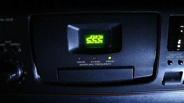

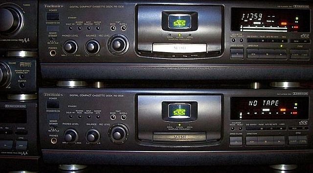

Podobnie jak w RS-DC8 obejrzałem dokładnie chcąc to skopiować właśnie do RS747 .
Lecz to nie takie proste , i raczej marnie oświetlało wnętrze kieszeni decka .(widoczne na fotkach)

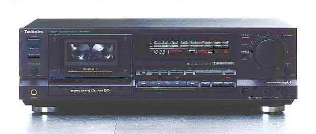

Jeśli już wypowiadamy się tak na marginesie to :
Ładniejszy jest od RS-BX747 lecz na tym kończy się jego przewaga !!! a z racji ze to sprzęt do słuchania muzyki a nie oglądania to nigdy bym się nie zamienił z 747 na AZ7 .
Skoro to wersja „luksusowa” powinna mieć wszystkie niezbędne funkcje przydatne użytkownikowi z racji statusu i ceny .Tymczasem brak mu podstawowej „Ręcznej kalibracji prądu podkładu”
Posiada tylko „ATC” co jest tego automatycznym odpowiednikiem lecz to tylko ładnie brzmi w specyfikacji , a realnie jest do „bani” automat pozwala na ustawienie tylko (H) czyli kopiowany utwór będzie głucho dudnił pozbawiony niemal zupełnie tonów wysokich i (L) odwrotnie czyli piszczy i skrzeczy pozbawiony pasm niskich .Jeżeli ktoś ma gdzieś narywanie własnych kaset z kilku czasem kilkunastu innych nośników lub źródeł to ATC będzie mu na nic .
Niedawno mogłem udzielić wskazówki jednemu z forumowiczów na temat degradacji dźwięku zapisywanych nagrań .
Powód zapomnienie ze kiedyś wykonał automatyczną kalibracje na jakieś kasecie ha ha ha banał ale nie dla każdego .
Na szczęście 747 oprócz ATC posiana również funkcje „Bias Adjust” z płynną regulacją w pełnym zakresie .

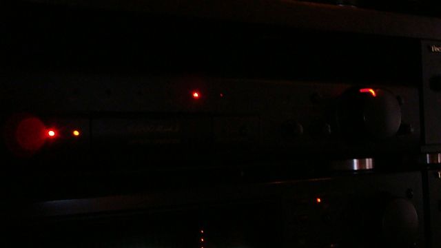

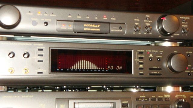

Witam ponownie chce Wam pokazać jak łatwo sobie ułatwić obsługę (wzmacniacza , przedwzmacniacza lub gałki poziomu zapisu w magnetofonie-MONITOR) w panującym w pokoju półmroku lub ciemności .
Modyfikacje widoczną na foto przeprowadziłem na przedwzmacniaczu (SU-C100M2)
nazwę modelu umieściłem celowo gdyż posiada on możliwość pracy z baterii będących w wewnątrz urządzenia .
Dioda w pokrętle jest dwu kolorowa (kolor czerwony i zielony) .
Po włączeniu i pracy z sieci gdy ładowana jest bateria gałka świeci na czerwono – po naładowaniu
baterii dioda w pokrętle zmienia kolor na zielony sygnalizując w ten sposób gotowość do pracy .
Próba przedwczesnego przełączenia na tryb bateryjny sygnalizowana jest chwilowym miganiem pokrętła kolorem czerwonym po czym powraca do poprzedniego trybu .
Proste dodanie podświetlenia zapobiegło już kilkukrotnie załączenia zestawu z nadmierną siłą pogłośnienia .
Modyfikacja gałki poziomu zapisu lub funkcji monitor na pewno stanie się dopełnieniem do podświetlonej klapki (posiadacze takich decków jak RS-B965 itp. powinni docenić ten drobny zabieg)

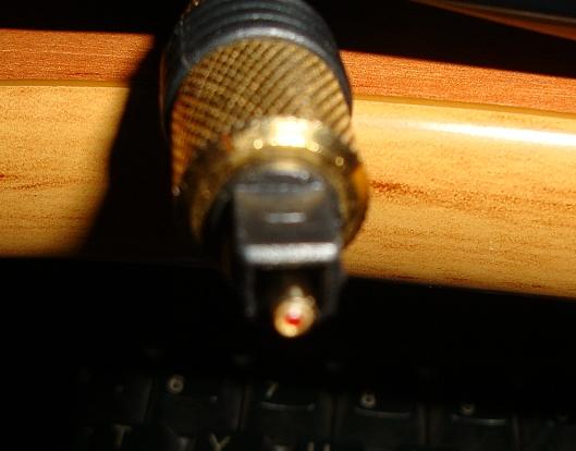

Dodam jeszcze iż podświetlenie małych gałek jak np.: RS-BX747 , lub innych bardzo małych przycisków również jest do zrobienia .
Można zastosować diody z uszkodzonych telefonów płyt głównych PC itp.

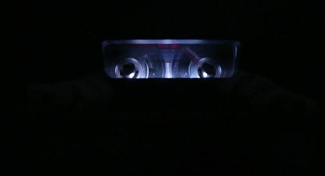

Ponieważ diody takie są bardzo małe , można również co już robiłem zastosować (poświecić pociąć do tego celu)
najtańszy lub uszkodzony przewód światłowodowy foto przykłady.
Natchnienia dostałem gdy żona kupiła dzieciakom taki tani „bajer”
(oczywiście zaraz musiałem kopić drugi bo dostałem zakaz zbliżania się to ich zabawki z nożykiem do tapet ha ha ha
Lecz to bardzo kruche dziadostwo o połowę cieńsze od przewodu audio , wyciągnięty środek światłowodu ma 1mm i jest znacznie odporniejszy.

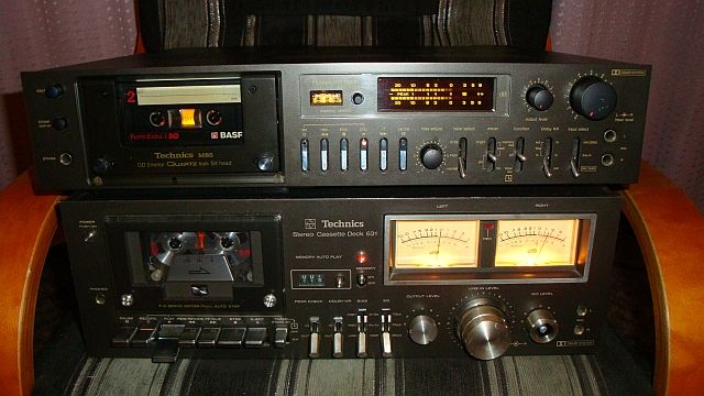

Ja mam magnetofon Technics RS-M88, to jest RS-M85 plus obsługa taśm metalowych. Powiem tak: bardzo dobrze zrobiony i bardzo dobrze brzmiący deck. Świetna mechanika, jeszcze na elektromagnesach, jednowałkowy, dwugłowicowy, ale jak on gra, rewelacja! Posiada najtwardsze głowice produkowane przez Technicsa, SX HEAD. Mocno się grzeje i nazywany przez wielu lotniskowcem, ale nie dziwne, bo jest dość głęboki i jednocześnie cieniutki :) Taki Slim-Edition :) Jak ktoś dorwie M85/88 to w ciemno brać!

RS-B965 to bardzo udana konstrukcja mająca wielu zwolenników aż dziwne ze nikt jeszcze nie opisał walorów tego decka .(poczytaj zakładkę „Magnetofon” wstecz jest tam wielokrotnie opisywany jeżeli zainteresowanie tym magnetofonem nie jest przelotne) .
Uwaga „Magnetofon” to zakładka wysoce uzależniająca ;-)
Najwyższy z serii (godny polecenia) produkcje rozpoczęto 1990r
Konstrukcja praktycznie nie mająca godnego rywala z rodziny Technicsa z późniejszych produkcji
aż do upadku firmy .

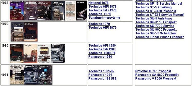

Wstawiłem Ci link do tabeli technicsa jakie modele były produkowane w danym przedziale czasu i jakie zajmowały miejsce w hierarchii .Na pewno pomoże Ci to w ustaleniu jaki model kiedy powstał
Najciekawsze magnetofony firmy Technics.
