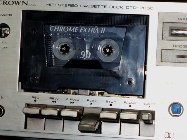

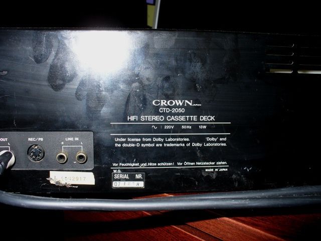

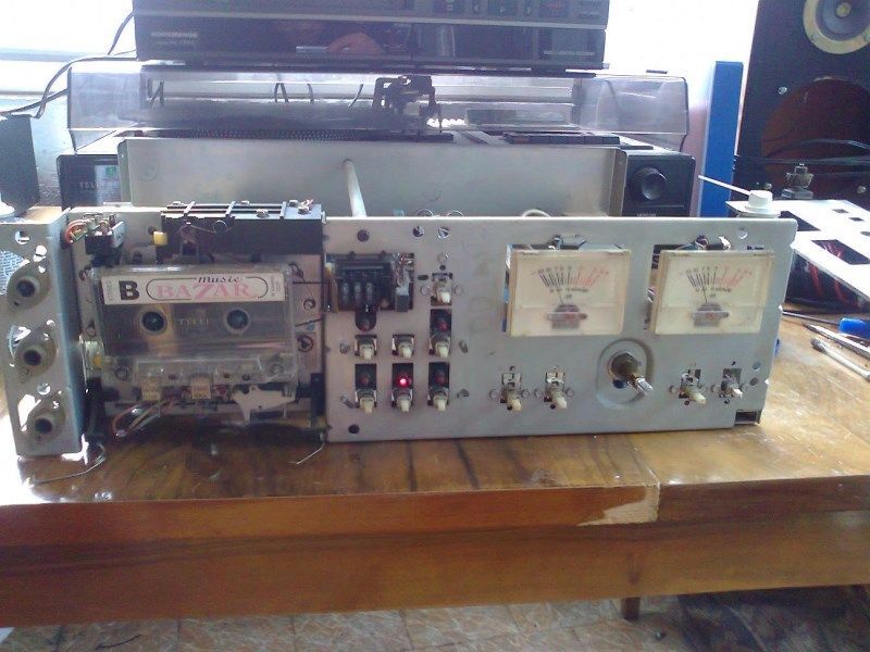

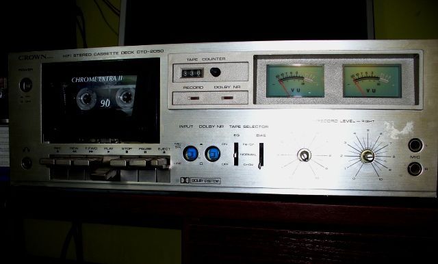

Panowie wczoraj z Jasła przywiozłem decka CROWN CTD-2050 cena była groszowa,deck jest nie kompletny brakuje gałek i nakładki na kieszeń. kupiłem go zmyślą jako przewijarkę do kaset.I tu niespodzianka.bardzo miło mnie zaskoczył rewelacyjnym odtwarzaniem.Panowie jeśli ktoś mieszka blisko Jasła polecam się wybrać jest tam bardzo duża hurtownia elektrozłomu,można tam kupić wszystko od AGD RTV meble ciuchy itd.Ceny są bardzo niskie ja dałem za decka 6 zł .Pozdrawiam Marian

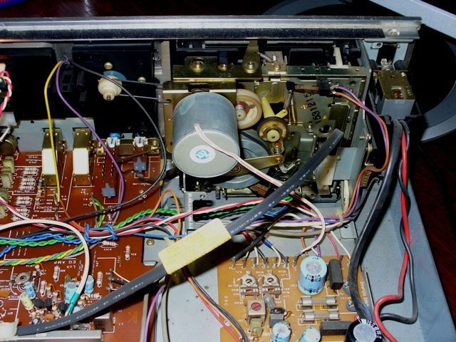

Super wygląda w środku, bardzo estetycznie wykonany. Widzę, że przedni panel jest dość brudny, podobnie wyglądały moja Etiuda MSD 410 S i RADMOR 5102-TE. Ten szlif jest dość taki gruby i w szczeliny lubi się napchać brudu... Ja to wyczyściłem, zwyczajnie zdejmując przednie panele i wyczyściłem mydłem i najzwyklejszą szczotką, teraz to wygląda jak nowe. A propos Etiudy, to leży u mnie na stole w pracowni i nie mogę dojść z nią do ładu... Wszystko już działa jak należy, ale w prawym kanale słychać jedynie szum, a lewy gra czyściutko. Wykluczam raczej przełączniki, bo wszystko czyściłem Kontaktem. Może ktoś mnie naprowadzi?...

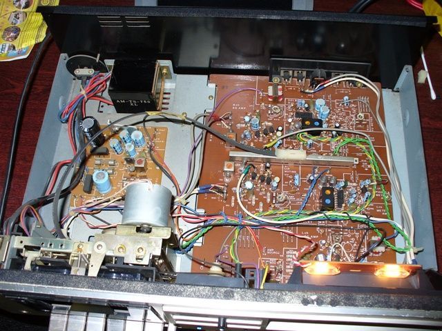

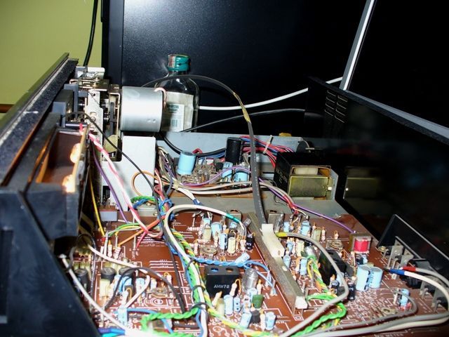

Załączam zdjęcia, tak magnetofon wyglądał zaraz po przywiezieniu z punktu zbiórki elektro-śmieci, teraz lśni :-) Pozostaje tylko kwestia odtwarzania i nagrywania tego prawego kanału - proszę więc o pomoc.
Dodam jeszcze, że (jak widać na zdjęciach), zaraz po uruchomieniu magnetofon odtwarzał oba kanały - teraz wskaźnik też nie reaguje.
można próbować szukać "na piechotę" - włączasz play, ustawiasz na wzmacniaczu głośność nie za dużą i trzymając w palcach drucik, mały śrubokręt dotykaj delikatnie toru fonicznego idąc "od tyłu", czyli od gniazd wyjściowych; jeżeli jest o.k. to w badanym kanale będzie słuchać lekki przydźwięk, jeżeli bedzie cisza, to znaczy że sygnał "nie idzie" dalej; pamiętaj tylko, że im bliżej głowicy, tym wzmocnienie toru fonicznego jest większe i przydźwięk będzie silniejszy; najlepiej by było, jakbyś miał schemat przed oczami
staraj się "badać namacalnie" dokładnie w torze fonicznym, czyli za wyjściowym elektrolitem albo przed wejściowym elektrolitem danej sekcji (dlatego schemat jest niezbędny w zasadzie); Etiuda tor foniczny ma podobny do toru fonicznego "szuflady" (wzm. zapisu różni się trochę - w "szufladzie" jest na jednym tranzystorze, a w Etiudzie na dwóch chyba; i Dolby przełączane jest w torze sygnałowym, tak jak w pierwszej "szufladzie" - w późniejszych było przełączane "napięciowo"
chyba, że masz generator i znasz się trochę na elektronice, więc podpinasz w odpowiednie miejsce - na wejście w przypadku zapisu, lub przez dzielnik napięciowy na rezystor włączony w szereg z głowicą uniwersalną w przypadku odczytu, ustawiasz 333 Hz - od razu można wyregulować poziomy sygnału i szukasz, dokąd sygnał dochodzi; sprawa prosta ;-)

Niestety nie mam generatora, a moja wiedza o elektronice jest znikoma. Ale dzięki za podpowiedź, spróbuję to zrobić - jak to powiedziałeś - "na piechotę" :-)

tylko uważaj, aby przypadkowo nie zrobić zwarcia; może któraś pr-ka straciła kontakt - spróbuj delikatnie ruszyć
Jedną PR-kę nawet wymieniałem, bo była pęknięta i część obrotowa latała luzem. Łudziłem się, że to coś da, ale niestety... Po jej wymianie nadal nie nastąpiła poprawa. Wszystkie inne pryskałem Kontaktem i ruszałem - też nic..
zerknąłem na schemat - R114 (R214 P) służy do regulacji poziomu odczytu - jego dotknięcie powinno dać wyraźny efekt przydźwięku w głośnikach (przy włączonym odtwarzaniu oczywiście) i tylko w tym przypadku - zacznij więc od nich i będziesz coś wiedział już; R143 i R144 służą do ustawiania poziomu zapisu Fe/Cr (kan. P odpow. R243/244) a R126/226 regulują czułość wskaźników wysterowania
problem może leżeć w przełączniku Z-O i wted będzie więcej zabawy; wyjście magnetofonu (styki 3 i 5 gniazda DIN) jest podłączone podłączone są do przedostatniej sekcji isostatu (kołek 16 a i b) - jedna sekcja to 3 "kołeczki" (a dokładnie 2 X 3 równilegle względem siebie) - jak znasz budowę isostatu, to nie będziesz miał problemów; w tym magnetofonie przełącznik Z/O ma 7 sekcji, czyli 2 x 21 "kołeczków" ; kołek 20 jest podłączony pod zasilanie, więc uważaj , aby czegoś nie sfajczyć
