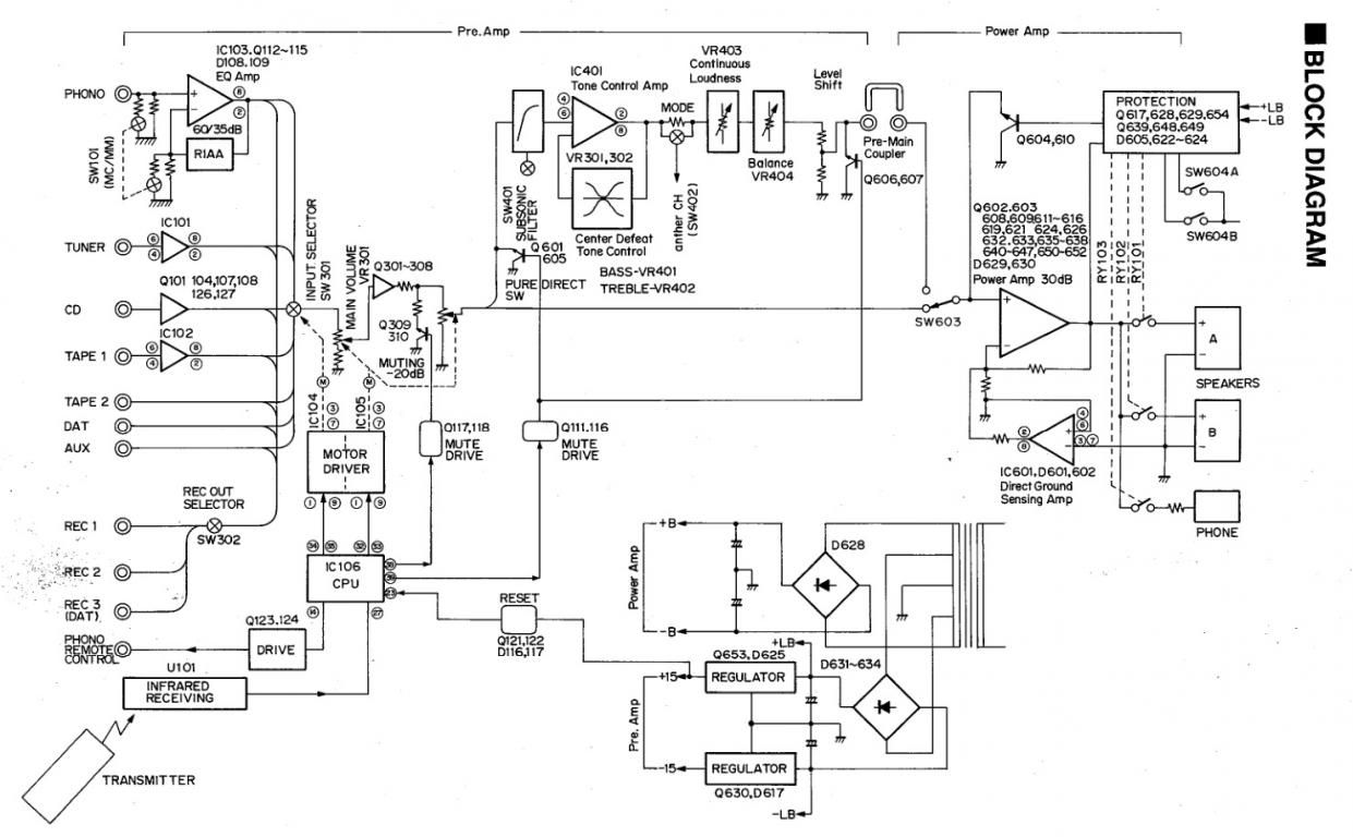

Otóż patrząc na schemat blokowy widać, że Yamaha powinna pozwalać na wpięcie się wprost na końcówkę mocy i umożliwiać za pomocą klawisza PURE DIRECT przełączanie opcji końcówka / preamp

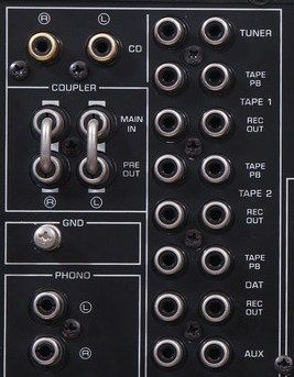

1) proszę wyjąć zwory łączące sekcje przedwzmacniacza z końcówką mocy.
2) proszę wpiąć źródło w wejście MAIN IN - np jakiś przedwzmacniacz / odtwarzacz CD z regulowanym wyjściem, itp
3) proszę wpiąć jakiekolwiek źródła w wejścia CD IN, AUX, TUNER itp
Jak teraz, po wyjęciu zwór zachowuje się przycisk PURE DIRECT?
Uważam, że po wciśnięciu PURE DIRECT powinniśmy słyszeć źródła wpięte do CD, AUX, TAPE, TUNER itp, Powinien być aktywny jedynie selektor wyboru źródeł i gałka Volume
Po wyciśnięciu PURE DIRECT powinniśmy słyszeć źródło wpięte w gniazdo MAIN IN
Proszę o potwierdzenie powyższego.
Poniżej schemat blokowy i foto zwór.

Wiem już minęły 4lata. Zobaczcie panowie i jeśli są panie AUDIO (jeśli takie nas czytają) jakie to PURE DIRECT????? Żeby to było prawdziwe PURE DIRECT to przekaźnik trzeba dać za gniazdami chinch do potencjometru i na końcówkę mocy a tak nie jest. Są tam jakieś przedwzmacniacze czy bufory. W swoim AX1050 dzisiaj dokonałem przeróbki. Wywaliłem bufor CD (dodatkowa płytka z tranzystorami i różnymi elementami biernymi), skróciłem drogę sygnału tych zwór (do podłączenia miksera lub włączenia się na końcówkę mocy) i wymieniłem kondensatory wejściowe na końcówkę mocy na moje lubione MKT Vishay 2.2uF ? Jaka różnica??? Moim zdaniem wzmacniacz przestał być taki ciężki. Znacznie przyjemniej się słucha. Wniosek? Nawet z takiego kloca można zrobić coś przyjemnego. Pozdrawiam.
PS. Myślę, że większość tych "nieprzyjemnych" AX'ów da się tak przerobić. W przyszłości jeszcze zmniejszę wzmocnienie o ok 1/5. Trzymajcie się.
