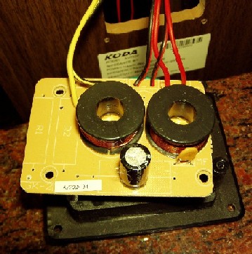

Zanim postanowiłem założyć ten wątek, przeczytałem wszystko co było pisane na interesujący mnie temat na forum. Dzięki Wam postanowiłem (w niewielkim stopniu, ale dającym słyszalne efekty) zmodyfikować swoje frontowe kolumny z zestawu Koda 702. Wiem, że sa to tanie kolumny i wszelki tunning jest głupotą, ale zbieram kasę na zestaw stereo. Zanim jednak nastapi zakup, chciałbym posłuchać trochę muzyki, nie męcząc się przy tym.Jakie był powód tej modyfikacji? Po pierwsze dominujący bass, wrecz dudniący, brak góry pasma, w każdym bądź razie ledwo słyszalna, ogólnie słuchanie na tym zestawie muzyki, dłużej niż 20 minut, przyprawiało o ból głowy.
Po długiej literaturze na jednej kolumnie dokonałem modyfikacji:
1. wymieniłem kabelki zewnętrzne na przewody srebrzone 4 mm i przylutowałem je bezpośrednio do głośników.
2. wymieniłem kondesator na SCR MKP
3. wytłumiłem obudowę matą bitumiczną
4. kolumny ustawiłem na podstawki z granitu.
Efekty
Bass już tak nie dudni, ale czasami, sczególnie przy muzyce typu jazz pojawią się nie potrzebne rezonanse.
Poprawiła się nieco stereofonia, przestrzenność, głównie poprzez podnieśnienie kolumn. Nie usłyszałem natomiast wyraźniej poprawy odtwarzania górnego pasma. Gdzieś przeczytałem, że wymiana kondesatora w tych kolumnach nie ma sensu, jeżeli nie wywalimy na torze wysokotonowca takie małe okrągłe beżowe z oznaczeniem F RX65 45AE? Podobno ma to byc ogranicznik prądowy dla tego głośnika (widoczny na zdjęciu)
No i tu prośba, czy ktoś Was może doradzić mi co zrobić z tym opornikiem wywalić, czy nie? Mój ampli ma 60 W na kanał przy 8 omach.
Czy można w jakiś sposób jeszcze lepiej wytłumić obudowę, przy zachowaniu dynamiki obudowy.

nie wiem czy to to, ale ja kiedys w swoich dawnych Tonsilach Bolero 200 wywaliłem coś podobnego, dało to dość znaczną poprawe, juz nie były tak zamulone wyskoie chdź i tak pozostawiały wiele do zyczenia.

przed podjęciem decyzji o zdrutowaniu tego rezystora dobrze by było zmierzyć jego wartość, bo to dużo powie
to małe to nie rezystor , tylko ogranicznik prądowy zdaje się że 0,5 A , jeżeli prąd płynący przez kabel do głośnika w dłuższym okresie czasu biędzie większy , ogranicznik ten spowoduje odcięcie sygnału od głośnika i tym samym uratuje go przed spaleniem lub innym uszkodzeniem.
Jeźeli nie gra sie na max i nie za długo można ten ogranicznik wylutować , zdaje się , że ma on opór wew ok 0,5 Ohma , i takiej wartości 0,5-0,75 oHma należałoby wstawić rezystor np. Mills
Nie wierzę , że da to jednak jakieś duże polepszenie , tam jest po prostu kiepski głośnik wysokotonowy i tyle
Zamiast bawić się w tunning tych AV 702 zmieńcie wzmacniacz , na tak który ma wysoki wspóczynnik tłumienia , da to duże lepsze efekty

>Nadek Czy po wywalewniu tego ogranicznika prądowego coś wstawiłeś wzamian? Jako że kiepski ze mnie znawca elektroniki, to nie mogę się zorientowac po płytce zwrotnicy czy ten element jest łączony szeregowo czy równolegle?
