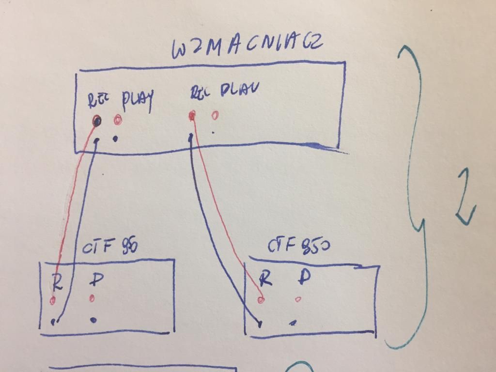

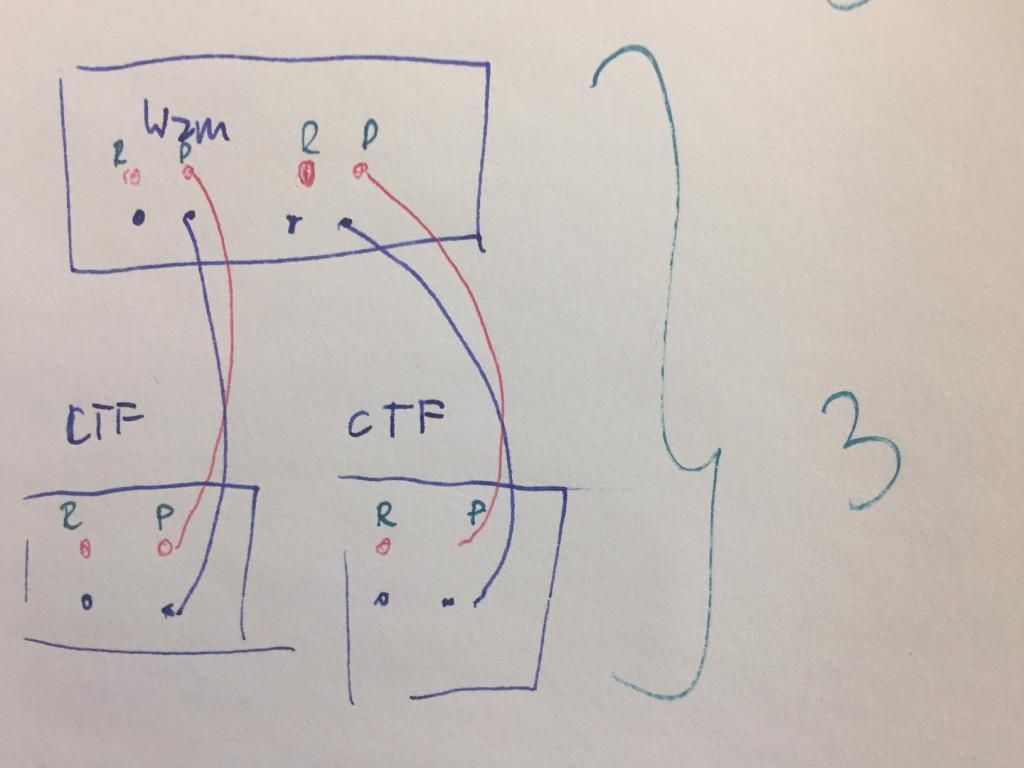

witam może ktoś sie orientuje jak dobrze podłączyć 2 odtwarzacze kaset magnetofonowych do wzmacniacza kiedy w samym wzmacniaczu mamy 4 wejcia na jedna pętle czyli REC i Play ponizej przedstawiłem 3 opcje podłączenia może mi ktoś opisać które jest prawidłowe a moze żadne?
na zdjeciu nr jeden pierwszy DAC podłączony jest do wejść i wyjście oznaczonych REC a 2 DAc do play .. czy to jest dobra i efektywna konfiguracja? czy takie podłączenie skutkuje tym ze na jednym mogę tylko nagrywać a na 2 tylko odtwarzać ?
kolejne zdjęcia przedstawiając pozostałe opcje
z góry dziękuje za odp i pomoc
wg. mojej wiedzy potrzebne 4 kable rca-rca
Tape 1 (dwa podwójne rca) i Tape 2 (dwa podwójne rca)
jeśli obydwa megnetofony mają odtwarzać i nagrywać, to razem 16 wtyczek.
Amen
A w wzmacniaczu ustawiamy źródło z którego ma nagrywać deck....
(wyjście wzmacniacza do wejścia decka1 - i kabel podwójny rca, wejście wzmacniacza do wyjścia decka1 - też podwójny kabel. rca) w przypadku decka 2 analogicznie.
Na panelu wzmacniacza wybierasz który ma grać, a źródło decyduje z czego możesz nagrywać.
Gość discomaniac71
We wzmacniaczu:
Play - jest WEJŚCIEM SYGNAŁU
Rec - jest WYJŚCIEM SYGNAŁU umożliwiającym jego przesyłanie z każdego źródła wybranego na panelu czołowym
Do wyboru tego źródła służy zarówno selektor wejść (CD, TAPE, AUX itp) jak i selektor nagrywania oznaczany jako REC OUT (można go na stałe ustawić w pozycję SOURCE czyli nagrywasz z tego czego aktualnie słuchasz)
W magnetofonie:
Play - jest WYJŚCIEM SYGNAŁU
Rec - jest WEJŚCIEM SYGNAŁU umożliwiającym nagrywanie z każdego dowolnego źródła wpiętego do gniazda (z wyjątkiem gramofonu potrzebującego zwykle oddzielnego preampa).
Zawsze łączysz WEJŚCIE z WYJŚCIEM i odwrotnie.
Tak więc:
Play L i Play R (lewy i prawy kanał) z magnetofonu łączysz z Play L i Play R we wzmacniaczu
Rec L i Rec R (lewy i prawy kanał) z magnetofonu łączysz z Rec L i Rec R we wzmacniaczu
Prościej się już nie da.
We wzmacniaczu:
W magnetofonie:
Tak więc:
czyli tak ... i potrzebuje 8X1rca
