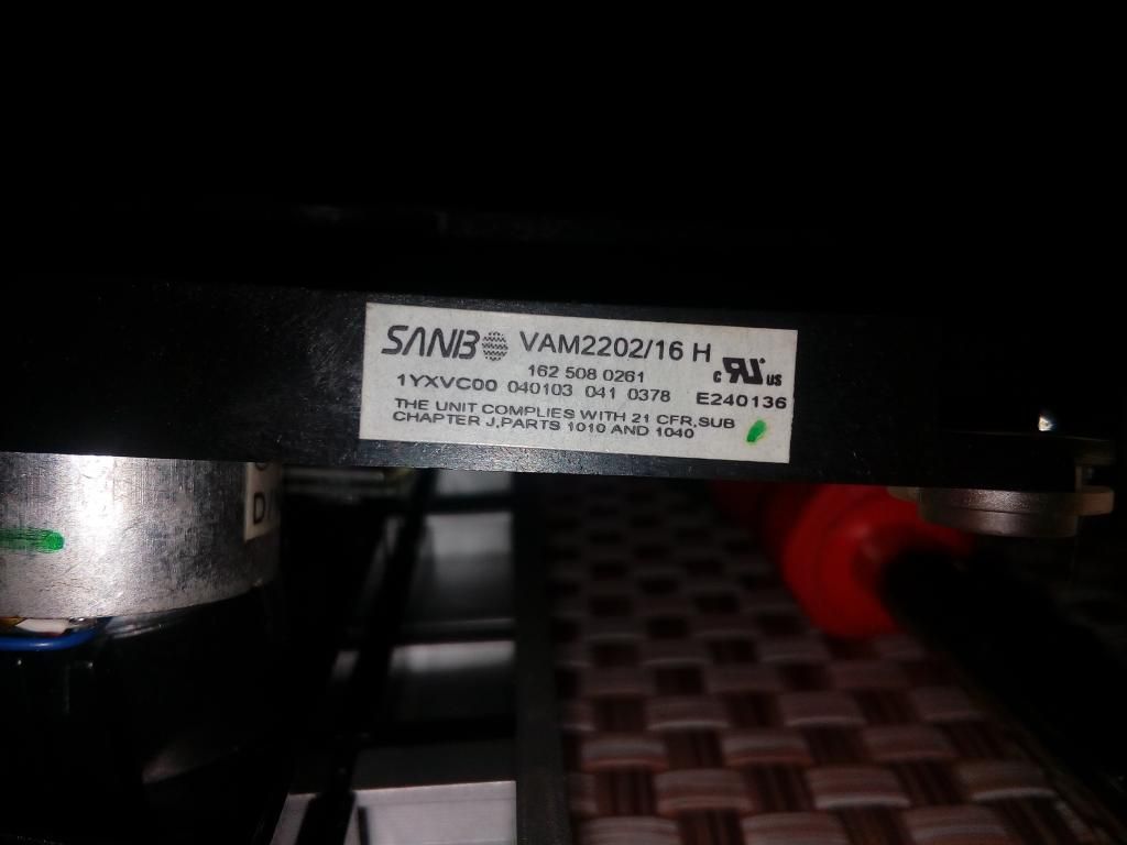

Wszystko wskazuje na to, że mój odtwarzacz padł.
Ma problem z czytaniem pierwszych utworów na płycie.
Przy próbie odtworzenia CD od 1go utworu, podejmuje próbę po czym zwraca ilość utworów na płycie i czas jej trwania.
Najczęściej wystarczy zacząć odtwarzanie od kolejnego utworu i jak "zaskoczy", wrócić do pierwszego
Największym wyzwaniem są dla niego oryginalne płyty, tłoczone
Z wypalanymi prędzej sobie radzi
Odwracałem również stronami taśmę wózek<>PCB by sprawdzić czy po prostu taśma się nie złamała ale nic to nie zmieniło.
Podjąłem więc decyzję o wymianie
Zakupiłem
Wymieniłem ale nie zdjąłem zwory
W następnym kroku zworę usunąłem
Jednak nowa optyka w ogóle nie jest w stanie zaczytać jakiejkolwiek płyty- jedynie ją rozpędza
Zakładam więc że z własnej winy uszkodziłem nową optykę
Pytanie do Was, czy założenie jest słuszne - że sam uszkodziłem i czy warto inwestować w kolejny czytnik?
Pytanie drugie, skąd go nabyć w Polsce, jeśli czytnik pod wyżej wymienionym linkiem jest trudno dostępny
Dodaję zdjęcia:
https://www.audiostereo.pl/topic/133833-audiolab8000cd-wymiana-optyki/

Nowy czytnik odpalałem razem z założoną zworą - pewnie to go uśmierciło; późniejsze jej zdjęcie już nic nie zmieniło
Sugerujesz, że oryginalna optyka jest sprawna a problem tkwi gdzie indziej?
Będę wdzięczny za dalsze wskazówki :)
Zwora zwiera katode z anoda diody laserowej, w zadnym wypadku uruchomienie glowicy ze zwora nie moze uszkodzic optyki
sprawdz czy silnik nie ma bicia, kropla oliwy na os silnika rowniez nie zaszkodzi, posmaruj prowadnice karetki

Wczoraj miałem trochę czasu więc podmieniłem optykę - wróciłem do oryginału, przesmarowałem prowadnice i osie silniczków zarówno od napędu jak i od karetki
Niestety bez zmian
Płyty tłoczone - o 1szym utworze zapomnij, od 2,3... idzie
Jak próbuję wrócić do 1go to czasem odtworzy
Płyty wypalane - problem występuje rzadko.
