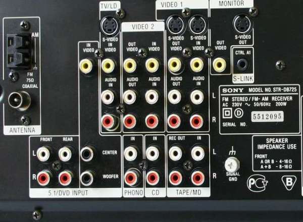

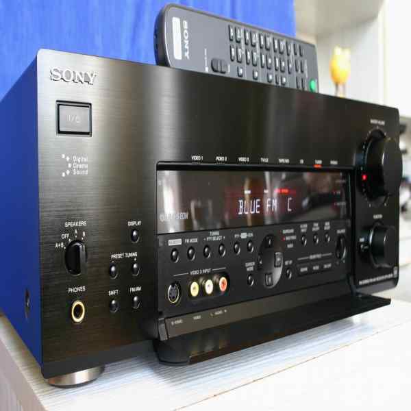

Obecnie jestem posiadaczem amplitunera SONY STR-DB 725 QS 5,1 (foto poniżej) i przymierzam się do kupna kolumn (w dalekiej przyszłości sobwoofera). Przejrzałem ofertę rynkową i najbardziej atrakcyjne wydały mi się WHARFEDALE. Waham się między Diamond 8.4 a 9.5, 9,6 za drogie – no chyba, że byłoby naprawdę warto to zacznę poscić. Czy WHARFEDALE to dobry wybór? Zdaję sobie sprawę, że w tym przedziale cenowym nie znajdzie się nadzwyczajnego zestawu odsłuchowego - nic nie jest wstanie zastąpić doznań, z chwil przebytych w przestrzeni gotyckiej świątyni - jednak wiadomi jaka jest sytuacja przeciętnego Kowalskiego w Polsce.

Dziękuję Klemensowi za odpowiedź- 100% zrozumienia sprawy. Co do sprzętu, zatem owy SONY to amplituner 5.1, więc WHARFEDALE 9.5 w wersji 5.1? Wtedy jednak zależałoby słuchać utworów nagranych (bądź komputerowo przerobionych) w wersji do 5.1. Czy tak? Przy słuchaniu zwykłego zapisu nastąpi rozmnożenie tych samych źródeł dźwięku – jeśli się nie mylę.
