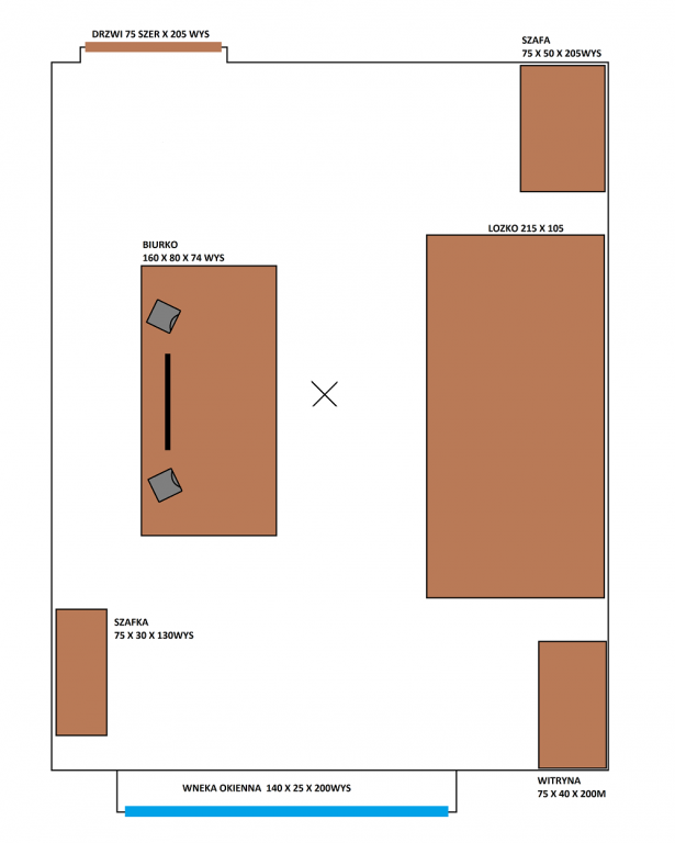

Oto plan mojego pokoju aktualnie. Jego wymiary to 3.3 x 4.2 x 2.6 wys. [m]
Co zrobić z oknem po mojej prawej stronie? kotary wystarczą? czy może polecieć na całość i zbudować klocki które bym zakładał podczas odsłuchu? minus klocków to potrzeba ich magazynowania gdy normalnie korzystam z pokoju i uniemożliwiały by korzystania z okien - robiło by się ciepło w pokoju. W przypadku kotary, czy wypadało by takie same zamontować symetrycznie po lewej stronie?
Na drzwi planuję zrobić dodatkowe wygłuszenie na zwiasie, takie podwójne drzwi. Do wszystkiego dojdzie jeszcze dywan, tylko nie wiem na ile duży uda mi się załatwić - cięcia kosztów ;)

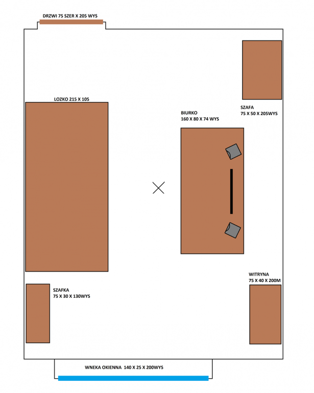

Czy może żeby nie walczyć z wrażeniami stereo, ustawić biurko z odsłuchami na krótszą ścianę, np. na okno? pomogłoby to też w zachowaniu symetryczności i umeblowaniu pokoju.
Pomyślałem też o innym rozstawieniu mebli w pokoju, może by trochę pomogło?
pomysł 1#
pomysł 2#

Cześć,
dlaczego chcesz kombinować z drzwiami i oknem? Na okno wystarczy grubsza zasłona, z drzwiami nic nie trzeba robić ( mała powierzchnia). Ogólnie lepiej najpierw skompletować sprzęt, wstawić i wtedy będzie słychać czy jest w ogóle potrzeba coś robić. W budynkach z pełnej cegły często tylko niewielkie poprawki wystarczą.
MA Bronzy podłączone do komputera to nie jest hiend - bez obrazy oczywiście, też zaczynałem od Bronzów. Przy takim zestawie nawet najlepsza akustyka nie da spektakularnych efektów. Ogólnie jeśli chcesz się w to bawić wstaw na ścianę za głośnikami panele z wełny mineralnej, także za słuchaczem. Na jeden bok jakiś regał z książkami na drugim będziesz miał grubą zasłonę. Meble są wskazane, ale bez szklanych powierzchni, dobrze jest do szafek powkładać ciuchy, poduszki itp wypełnienie. Myślę, że drugie i trzecie ustawienie będzie najlepsze - symetria. Tyle powinno wystarczyć, pozdrawiam

Miałem starszy model bronzów (BX2), dobrze je wspominam. Skok z jakiegoś kina domowego za kilka stów na pewno bedzie spory. Nie orientuję się za bardzo także nic innego nie doradzę. Najważniejsza jest ściana za głośnikami (pierwsze odbicie), możesz prowizorycznie ustawić np materac z łóżka, jak będzie różnica na plus to zrobić panele. Jak już ustawisz napisz jak grają

Widzę że Erie E5 ma bass reflex z przodu, rozumiem że dzięki temu mogę się zbliżyć do ściany za głośnikami?
Co do paneli akustycznych, macie jakieś porady co do doboru wymiarów takich ustrojów? Grubosć 10cm wystarczy czy dać więcej? Pewnie ciężko powiedzieć bez pomiarów. W poradnikach dotychczas nie znalazłem interesujących mnie odpowiedzi. Szukam dalej.
Rozmieszczenie ustrojów zakładam że powinno się pokrywać z tym zdjęciem?
(źródło:
Tak jak pokazałem na planie kolejnego przemeblowania w rogach za plecami będą stały meble wiec nie będę w stanie tam nic zamontować.
Przejmować się tym jakoś szczególnie? Warto dodać że druga szafa to witryna a więc przeszklona.
Źle zakładasz, tam gdzie powinny być pułapki (pierwsze wczesne odbicia) są gołe ściany. Czym się tam zajmujesz? Nagrania lektorskie, produkcja muzyki, tylko mi nie mów że chcesz tam robić mix?

W przypadku E5'tek piersze odbicie będę miał za plecami, bo nie mają bass reflexu z tyłu tylko z przodu. Rozumiem że w tym przypadku zostawiam ścianę za mną gołą, a za głośnikami mogę spokojnie wieszać panel.
Po pierwsze sprawdź jak rozchodzą się częstotliwości poniżej 300 Hz. Mogę podpowiedzieć że "bass reflex" gra już dookolnie i nie ma znaczenia czy jest z przodu czy z tyłu twoich "paczek".
Źle... Tylna ściana łącznie z tą za głośnikami wpływa "bez adaptacji" na pogorszenie w "dole" (przede wszystkim objawia się to dziurą w paśmie w miejscu odsłuchu), tam powinna być solidna "pułapka" 40-60 cm wełny, strojona membrana, płytowy rezonator, pułapki helmholtza -whatever...
