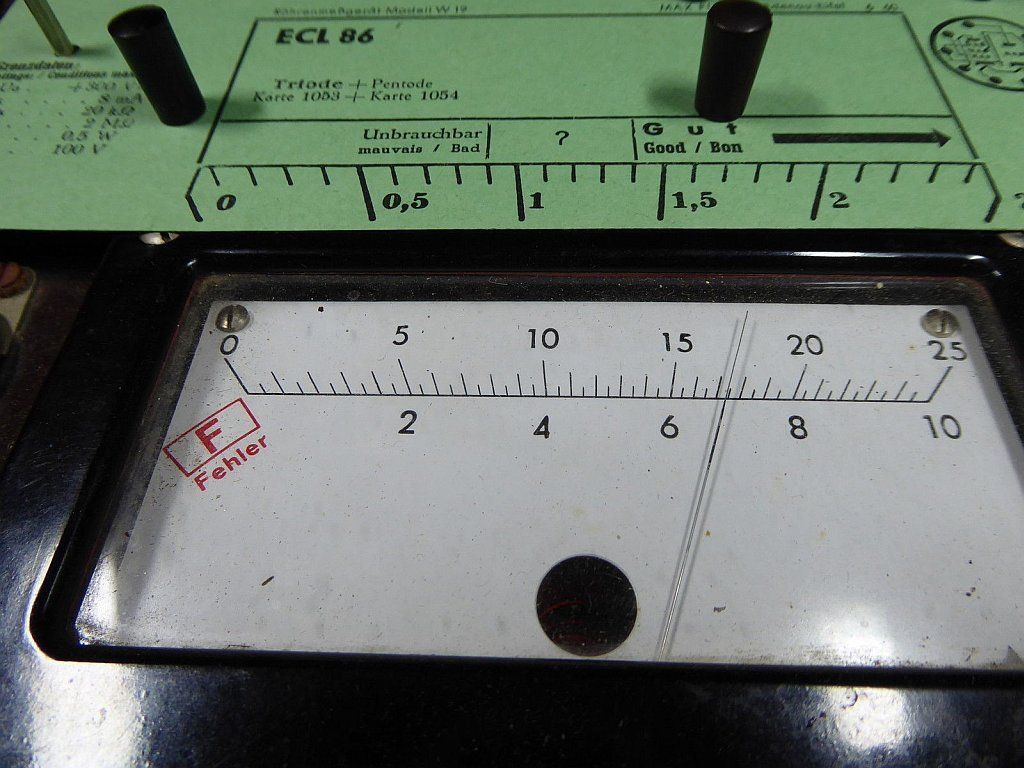

To proste, dawne mierniki (tanie) wskazywały zakresy emisji (BAD/?/GOOD), które określały przydatność lampy. Te droższe posiadały karty z podziałką dla danej lampy, które się przykładało do takiego wskaźnika wychyłowego i odczytywało wartości. Ogólnie przyjmuje się, że kres żywotności lampy to 60% emisji. Ten spadek nie jest szybki i nie ma się co obawiać chyba, że lampa pracuje ponad swoje możliwości.
Jak chcesz tanio, to tylko takie coś -
Ceny "zabytkowych" i dobrych testerów zaczynają się od tysiąca zł w górę.

W niektórych przypadkach lampy mogą pracować nawet z 50% emisją -
