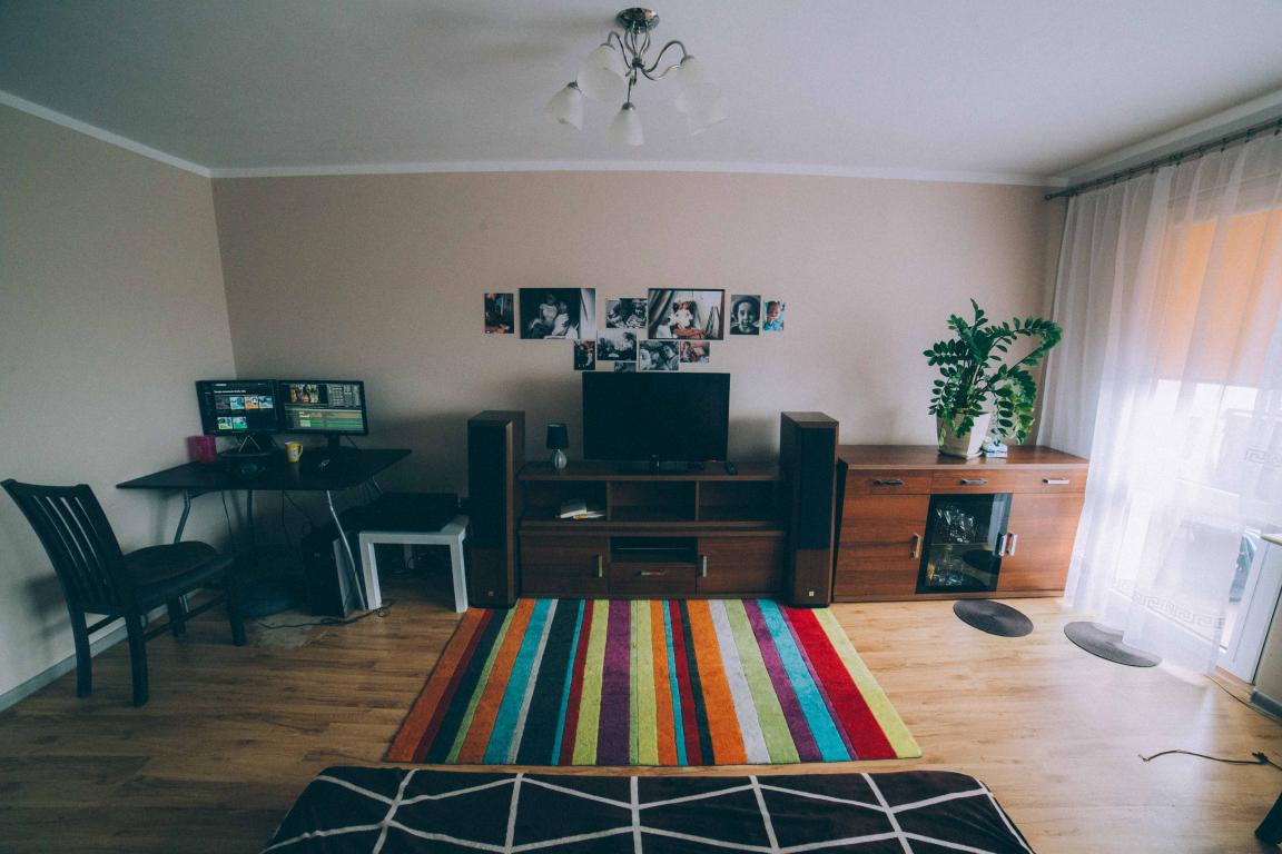

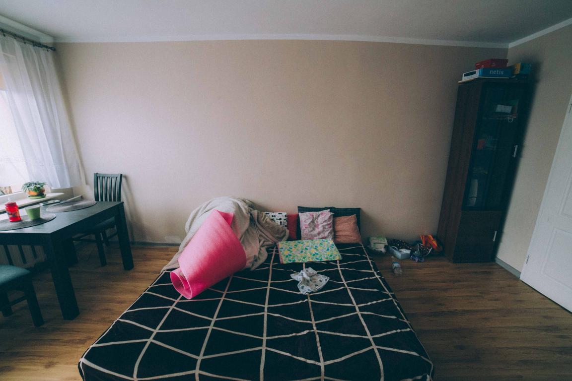

Pokój ma wymiary 5.3mx3.8m, załączam fotki.
1. Jak przemeblować(Generalnie o w pokoju to co ma być to mała sofa na przeciwko systemu, stanowisko komputerowe i fajnie jakby ta komoda weszła gdzieś która jest po prawej i tv gdzieś pewnie po środku dodatkowo mam dwie szafeczki na książki, są na fotkach, obraz jeden na płótnie a ten większy ciemny na płycie pilśniowej. To co teraz między kolumnami mogę się pozbyć.
2. Jakie optymalne odległości.
3. W necie sporo widziałem gąbek, paneli, ustrojstw itd i różnie to ludzie wykorzystują, co dać na którą ścianę, ewentualnie sufit. NIe panele za 200zł za 50cm ale raczej budżetowe rozwiązania ale skuteczne. I generalnie jak to rozmieścić
4. Kolumny 2.5drożne akkus i nad 356.
Będę wdzięczny za pomoc i dobre rady.
Ja bym rozstawił te kolumny szerzej. Nie doradzę ci jak to przemeblować ale z pewnością pokombinowałbym aby je rozstawić i zrobić im więcej luzu trochę. Może jeszcze jakieś dodadkowe dywaniki na podłogi. Nie wiem co na ściany ale kilka obrazów trochę poprawiłoby sytuację, bo puste ściany nie pomagają.
przede wszystkim to zapewnij kolumnom oddech bo nic nie pomoże . ustroje gąbki to wszystko zostaw póki co w spokoju . Kolumny rozstaw tak aby były maksymalnie daleko od ściany - wywal ten stolik z komputerem i monitorami , wzmacniacz daj na środek pod kolumny jeśli jest taka opcja . Tą drugą komodą wyjedz na drugą stronę pokoju . Dywan - większy ja polecam "kudłaty' u mnie bardzo uspokoił akustykę . Zapewnij sobie między sofą którą planujesz postawić a kolumnami odległość zbliżoną do trójkąta równobocznego ,ewentualnie równoramiennego. Masz spokojnie taką szansę patrząc na zdjęcia aby w miarę symetrycznie je rozstawić . Jeśli sofę ustawisz przed sprzętem ale nie przy samej tylnej ścianie powinno być ok - przestrzeń i głębia powinny być optymalne( akkusy to potrafią - słuchałem ich ) . Jak to zrobisz to napisz co słyszysz - czego masz za mało czy za dużo , a może będzie ok - wtedy można szukać dalszej drogi .
