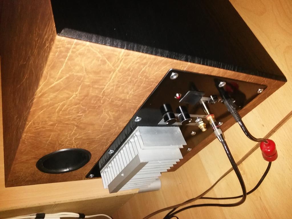

Jak w temacie- TB WT644F (8Ω) w 40l obudowie strojonej na 35Hz. Skrzynia z wewnętrznymi wzmocnieniami, bez wkładu wygłuszającego (bo po co?), obustronnie profilowany b-r na tylnej ścianie, głośnik "patrzy" w podłogę, wysokie nóżki. Oklejony sztuczną skórą (która robi też za uszczelkę głośnika i panelu wzmacniacza), boki czarna okleina winylowa. (Może w przyszłości nakładki drewniane, jeszcze nie zdecydowałem.)
W środku siedzi wzmacniacz mostkowy na 2x TDA7294, zasilanie 2x22V ok 250V trafo, 4x 10000 uF, filtr regulowany 50-250 Hz.

A jednak będzie kolejny krok w rozwoju tego projektu- zamówiony jest już wzmacniacz impulsowy 250W, transformator 300W 2x33V już czeka, podobnie jak zasilacz na 2x10000uf/100V. Jak wzmacniacz przyjedzie z Chin, wrzucę fotki panelu wzmacniającego od strony elementów.
