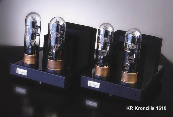

wzmacniacz znalazłem na
Zaloguj się, aby zobaczyć treść (możliwe logowanie za pomocą ) . Ciekawią mnie te lampy - co to za typ ? Jakie ma własciwości? Audio Note chyba coś podobnego zakłada poza 300B..
[obrazekLUKASZ-231765_1.jpg]

Miś: no to dotykales chyba dopiero co wlaczonego wzmacniacza. Moze pobor pradu przez same grzejniki nie jest duzy (ok. 20W), ale juz sama anoda pracujac w klasie A promieniuje ponad 100W w postaci ciepla (maksymalnie 140W moze wypromieniowac). Wiec nie bardzo wiem gdzie to zimno.... (nawet pracujac w klasie AB moc strat w anodzie bedzie oscylowac w okolicach 50W - wiecj niz 300B w klasie A).
Raczej spora zaleta tej lampy sa dosyc niskie napiecia zasilania w porownaniu do 211, 845 albo GM70, ktore to sprawuja sie doskonale przy napieciach powyzej 1kV. 1610 natomiast porownywalne moce wyjsciowe oferuje przy napieciu w granicach 500-600V. No i charatkterystyki wygladaja dosyc liniowo.

wezu: a widziales cene za pare takich nowych lamp?
Zaraz mi ochota odeszla :-(
No i wyobrazic sobie moge, jak to milo jesli mam dwa monobloki po dwie lampy w jednym....... Co dwa albo trzy lata wydac ok. 5000$ na same lampy koncowe, hie, hie.

po wyjęciu ze skrzyni fabrycznie nowego urządzenia (Kron) podłączony został na dwa lub trzy dni do czasu formalnego odsłuchu i lampy nie grzały się ba nawet nie były ciepłe i ten grill też był zimny.
W pierwszym odsłuchu mnie rozczarował po tygodniu był boski.

Miś: na moja wiedze, to poprostu niemozliwe, te lampy pobieraja jedynie mniej pradu dla samego zarzenia, ale ciepla wydzielaja naprawde sporo wedle danych technicznych. Ale poniewaz Ty widziales a ja nie to nie bede polemizowal.
Moze w srodku byl jakis GainClone a lampy tylko dla ozdoby...... ;-) Zartuje oczywiscie ;-)

Miś: tu nie chodzi o kwestie wiary. Ta lampa dziala na zasadzie termoemisji i juz sam grzejnik, w tym wypadku ponoc 64 malutkie katody, grzeja sie wydzielajac 20W ciepla. Wiec to napewno sie grzeje plus temperatura anody podczas pracy wzrasta, o ile to zalezy od punktu pracy i poziomu sygnalu. Siedze w lampach spory kawal czasu i wiem co pisze. Dlatego twoje obserwacje mnie nie przekonuja.
A co do powiedzienia: "jak nie zobacze to nie uwierze" to klasyczny blad polegajacy na tym, ze jesli juz cos widzialem to nie mam w co wierzyc. Wtedy juz wiem. Wiara zaczyna sie tam gdzie konczy sie wiedza.
Zatem przyznaje, ze na 100% jak jest nie wiem, ale Tobie tez nie wierze. Mam nadzieje, tylko, ze sie nie obraziles z tego powodu :-)
Moze ta lampa nie grzeje sie strasznie mocno jak inne, ale napewno nie jest zimna i te 100 stopni na bance powinna miec (EL34 potrafi osiagac na bance temp. 250 stopni w niektorych punktach).

Niestety spodziewałem się takiej wypowiedzi więc dalsze roztrząsanie sprawy „zimnych lamp” nie ma sensu. Tym bardzie dyskusje gdzie wszelkie wnioski mogą być mylne. Oczywiście w świetle mojej skromnej obserwacji przeciw fachowej wiedzy mojego oponenta a tej z pewnością nie posiadam. Oczywiście zapraszam do wypowiedzi wszystkich mogących wyjaśnić tą sprawę. Tym bardziej, że niekonwencjonalne rozwiązanie w czeskiej konstrukcji oraz jej specyficzne zachowania nie tylko mnie intryguje.
Krzysztof_M
Sam podałeś ciekawy link tam wszystkie wzmacniacze z lampą w torze opisane są jako hybrydowe i jestem pewien że tego faktu nie przeoczyłeś bo przecież dr Riccardo do takiej aplikacji je stworzył czy też zmodyfikował. Z tego co wyczytałem w lampach KR np. T-1610 panuje rekordowa próżnia nieosiągalna przez innych producentów to podobno przekłada się na niebywałą trwałość tych lamp a nie bardzo wiem jak na temperaturę (z pewnością też jest niższa skoro izolacja jest większa) ale nie tu szukałbym fenomenu tych wzmacniaczy. Dlatego może warto sprawdzić, zajrzeć do środka a najważniejsze posłuchać taki wzmacniacz. Może wtedy się sparzysz?
