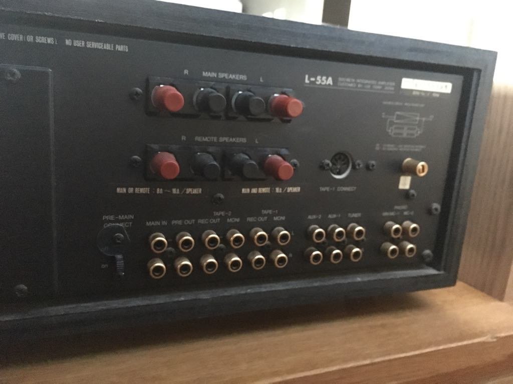

Od dłuższego czasu mam sprzęt w w takiej konfiguracji, że wzmacniacz Luxman L55A  napędza fronty i spięty jest z amplitunerem NAD
Dzięki temu bez uciążliwego zmieniania kabli mam lepsze stereo (chodź juz NAD jest bardzo dobry na tym polu).
Teraz pojawia się jednak problem w związku z zakupem gramofonu.
Jako, że Luxman gra w klasie A i posiada wyjścia Phono MM oraz Phono MC jest idealnym wzmacniaczem dla gramofonu.
Gramofon podpięty jest  bezpośrednio do Luxmana.  W związku z tym muszę zawsze pamiętać o rozłączaniu pre we wzmacniaczu.
Tu pojawiają się pytania:
1. czy jest inny sposób na podłączenie gramofonu?
2. Jakie będą skutki, gdy zapomnę np. rozłączyć  pre we wzmacniaczu ( a  robi się to na tylnej ścianie obudowy w okolicach gniazd)?
3. Interkonekty które łączą wzmacniacz z amplitunerem są cały czas wpięte
Przecież to w niczym nie przeszkadza, by gramofon byl cały czas podpięty to wzmacniacza kolumn przednich. I tak daje tylko sygnał 2.0, wiec przez at wielokanałowy nie musi przechodzić.
Chcesz słuchać z placka, włączysz phono i sluchasz. No problem.
Ten przelacznik z tylnej ścianki rozłącza w Luxmanie przedwzmacniacz i końcówkę mocy?
Jesli tak, to po rozłączeniu gramofon będzie odcięty razem z pw od końcówki mocy i również nie będzie w niczym przeszkadzać.
Tak, poniżej foto. zawsze byłem przekonany, że trzeba rozłączyć  i bałem się, że można coś zjarać ( w starym NAD C370 przekładało się zworki chyba..)
Podsumowując zostawić  podłączony przedwzmacniacz i nic nie ruszać?
