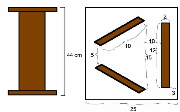

Witam, oto przybliżony szkic moich podstawek pod kolumny, są one bardzo lekkie (ok. 1-1,5 kg) zrobione są z płyty wiórowej i oklejone okleiną w kolorze kolumn ;-) Teraz mam zamiar dokupić do nich granitowe, ciężkie płyty. I tu w moim umyśle narodziło się takie oto pytanie:
jakie wymiary powinny mieć te płyty, gdzie je zamontować (na górze czy na dole) i czym przyczepić do tego podstawki?
Aha, i czy w ogóle taki zabieg jest opłacalny. Oczywiscie zaraz po tym mam zamiar kupic kolce ;-)
Pozdrawiam, Bartek

Ja granitowe plyty (cokoly) przykrecilem od spodu kolumn podlogowych zamiast orginalnych. Te same otwory dluzszy wkret. Co do montowania plyt u gory bylbym ostrozny, calosc moze byc niestabilna i "chciec sie wywracac" (jak moje orginalne kolumny). Cokoly mam teraz wystajace z kazdej strony kolumny po 5 cm. Wyglada to calkiem niezle i nie da sie juz wyprowadzic z rownowagi.

"praw fizyki pan nie zmienisz i nie bądź pan głąb", jak mówili w jednym kabarecie...
jak zmontujesz granit na górze to środek ciężkości całego stand'a będzie jakieś 2 cm pod tym granitem (czyli 40cm od ziemi), a jak postawisz kolumnę to wyżej i wystarczy że niechcący potrącisz kolumny i będziesz zbierał głośniki z podłogi...
także garnit na dół i mocno przymocować do standów, śruba czy cóś... są takie metalowe samozaciskające się, ale ktoś ci musi otwór zrobić bo nie wiem czy wiertarką ze zwykłym udarem Ci się uda, chyba że masz z udarem pneumatycznym i dobrymi wiertałami to powinno pójść...
kolce są git bo nie będziesz musiał nic wiercić...
https://www.audiostereo.pl/topic/14250-stendy/#findComment-236177
U mnie granit leży na górze i mimo, że waży naprawdę dużo (ok. 15 kg), to podstawki są bardzo stabilne. Specjalnie robione z myślą o niebezpiecznych harcach klona i z tego powodu trochę wyższe (65 cm+8cm granit). Jak dorwę cyfrówkę to zamieszczę fotkę.

> stryjek
a nie masz przypadkiem większej podstawy niż górnej półki ?
> fofel
weź ze 2 albo 3 pełne cegły połóż na półce i zobacz czy "układ" będzie stabilny... sprawa się wyjaśni.... czasem trzeba empirycznie... :-)

ok, dzieki wszytkim, jak juz to zrobie to zamieszcze jakies fotki, mam jeszcze jedno pytanie, czy te stendy nie beda za wysokie, bas przeciez moze sie zmniejszyc, kolumny maja ok. 47 cm wysokosci, a nad basowym jest jescze bass reflex.

>fofel a nie łatwiej byłoby zrobić w całości z granitu ? wage miałbyś odpowiednią a i środek ciężkości nie wyszedłby ci metr nad podłogą , w wątku 13676 kolega "buble_corp" wstawił zdjęcie stendów mojej roboty
