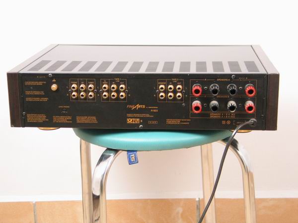

Jak chcesz podeślę ci na maila zdjęcia oryginalne (ok 160kb jpg - super jakości) mojego A9000 i A903.
[obrazekLUKASZ-245050_1.jpg] [obrazekLUKASZ-245050_2.jpg]

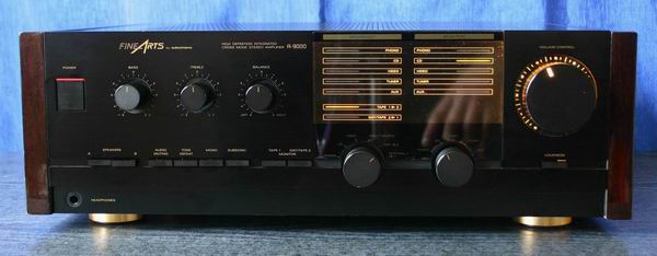

A to mój A-9000
[obrazekLUKASZ-245053_1.jpg] [obrazekLUKASZ-245053_2.jpg]

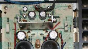

Jeśli możesz napisz ktore mam kondzie wymienić. Te 4 duże to nippon, a reszta (byłem w szoku) ELNA każdy jeden. Gdzie ja teraz elny dostanę.

Jeśli chodzi o Elny to wiem, że mają długą żywotność i raczej nie wymieniałbym bez potrzeby. Nippon - jeśli masz podejrzenia to tak jak mówiłem trzeba wylutować i zmierzyć pojemność. Ruszać kondensatory dla zabawy, to trochę kłopotliwe jeśli nie siedzisz w tym. Jeśli zmieniać, to zmieniałbym juz na nieco wyższą pojemność (np. 10.000 uF) i b. dobrej jakości np. Nichicon KG Gold (jednak na początku trzeba zobaczyć z katalogu czy będą pasować wymiarami). Diody mają wpływ na dźwięk, co parę razy sprawdziłem doświadczalnie. Jednak jak jest we wzmaku cały fabryczny mostek, to szkoda go ruszać.

Sory za lamerstwo!!!!! ale duża czarna płytka z napisem STK przyklejona do kawałka aluminium(po drugiej stronie) strasznie się grzeje.

Nie ma sensu ruszać skoro jest dobrze. Jeśli chcesz modyfikować i nie możesz się oprzeć to wpier zbadaj pojemność Nipponów a jeśli nie zachowują parametrów to postaraj się załatwić kondensatory o których mówiłem, jeśli pasują wymiarowo. Jeśli masz nadmiar kasy i koniecznie chcesz zmian ;) to ściągaj nowe kondensatory. Koszt jednego to około 10$ a do tego jeszcze dojdzie przesyłka ze Stanów lub Anglii.
Ps. jakie jest oznaczenie tych STK

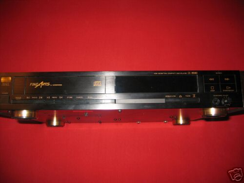

W środku b dobry mechanizm cdm2/19, dobry przetwornik TDA1541 i rozdzielone płytki! oraz dość dobre komponenty z (precyzja doboru oporników, dobre jakościowo kondensatory). Minus - to jak zwykle kiepskie zasilanie - zbyt uniwersalne rozwiązania i dlatego DIY dużo zmienia w dźwięku a koszty to dosłownie kilka złotych (płytka, z 5 - 7 szt LM 317/337 AT i kilka kondensatorów). Nie obyło się bez modyfikacji, o których już częściowo pisałem gdzieś na forum. Na pewno wstawienie lepszego filtra saa7220p/b zamiast p/a oraz przetwornika zamiast TDA1541 - 1541S1 b. dużo zmieniło, co jeszcze wczoraj ponownie sprawdzałem. Obecnie dźwięk b. mi się podoba i jedynie sprawdzę a raczej porównam co ulepszy DAC Petera z płytką Veterana ;)
Bez tych ulepszeń, dźwięk mimo wszystko b. dobry, lepszy od Marantza cd 63 z zegarem i jeszcze kilkoma modami (to było dla mnie zaskoczenie), w pewnych aspektach gorszy (zbyt "miękki", "okrągły") a w pewnych lepszy (wokale) od cd 50 w wersji SE!.
Dla mnie ideał, bo bardzo duże możliwości i wyjątkowa łatwość wprowadzenia zmian (nie miałem wcześniej cd , gdzie tak łatwo i przyjemnie montuje się dodatkowe gadźety - np. zegar, płytę z dodatkowymi stabilizatorami itd.) oraz "0" plastików ;)
Z tym zaokrągleniem dźwięku to kwestia gustu. Obecnie posiadam cd A-905, na wakację kupuję cd A-9000. Ile wyniósł cię całkowity koszt tuningu??? Czy jeśli kupię cd podrzuciłbyś zdjęcia i schematy (za odpłatnością). No i adresy gdzie można coś kupić. MOże jakiś elektronik pasjonat mi to zmontuje za niedużą kasę. MOże swojego 9000 chcesz sprzedać (marzenia). Kiedyś jeden poszedł za 60 euro.
[obrazekLUKASZ-245734_1.jpg]
