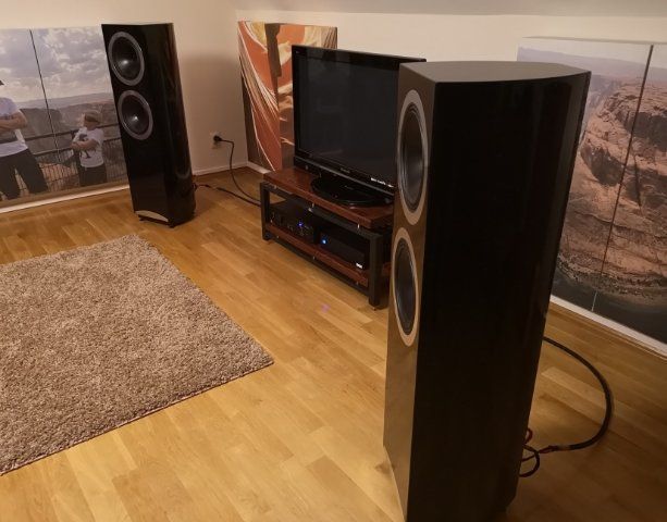

U mnie sypialnia na podaszu, skosy z dwóch stron na wysokości 1.2m. Kolumny pod skosem, skos również za miejscem odsluchowym, mjejsce odsluchowe odsunięte ponad 2m od tylnej sciany. Największy problem, brak symetrii. Z lewej około 70cm od bocznej ściany, z prawej ponad 1.5m. Niestety pokój w kształcie litery L i nie da się wyrównać, bo jedna z kolumn byłaby zasłonięta rogiem szafy. Ponizej odręczny plan i zdjęcie poglądowe. Dałem panele z wełny za kolumnami i z lewej. Zastanawiam się jeszcze nad dwoma ruchomymi po prawej, żeby nadrobić ten brak symetrii (taki parawan na czas odsluchów) . Nie mam problemu z basem, mam wrażenie, ze scena nie jest dostatecznie głęboka, ale może to specyfika kolumn. Są dość duże. Pokój ma 25m, prostokąt odsłuchowy 20m. Na początku był problem z ostrzącymi wysokimi tonami, ale panele tu pomogły. Niestety brak symetrii powoduje, ze kolumna z lewej dominuje i muszę to korygować wysunięciem prawej i korekcja balansu w wzmacniaczu.
No i jakie wrażenia jak dołożyłeś panele za kolumnami, był zauważalny efekt? też się nad tym zastanawiam
Tak, dołożenie paneli pomogło w wygładzeniu wysokich tonów. Wcześniej miałem problem z wyostrzeniami - jestem na to wyczulony. Teraz kombinuję, co zrobić, żeby poprawić holografię, ale nie wiem, czy to jest do uzyskania z dużymi podłogówkami.
Zamien glosniki i lozko miejscami -> lozko na gore  a glosniki na dol. Wtedy obydwa glosniki maja takie same boczne sciany
To nie problem duzych pdlogowek (moje sa o wiele, wiele wieksze, ale absolutnie symetrycznie ustawione i to funkcjonuje)
Zrob maly test (przesuwajac lozko) to sie przekonasz.
Warto tez mocniej skrecic glosniki do srodka -> to redukuje (asymetryczne) odbicia od scian bocznych
To nie problem duzych pdlogowek (moje sa o wiele wieksze ale absolutnie symetryczne i to funkcjonuje)
Będzie ciężko, tam jest dość wąsko, baza musiałaby mieć chyba tylko 2m lub mniej, ale może przetestuje takie ustawienie. Wczoraj wywaliłem TV i testowałem różne ustawienia kolumn. Kolumny wysunąłem spod skosu do przodu, tak żeby miały więcej przestrzeni do góry, skręciłem je też bardziej do środka.Doszedłem do ustawienia, w którym wokale są centralnie za głośnikami (nie we wszystkich nagraniach) -grają jakby ze ściany:), więc jakiś postęp jest.  Natomiast umiejscowienie instrumentów w przestrzeni do dla mnie czarna magia na razie. Tzn jest fajne stereofonia prawo/lewo, natomiast brakuje umiejscowienia przód/tył. Jedynie może talerze perkusyjne np słychać, że grają w tle (dalej). Może wstawienie dyfusorów 2D na ścianę między kolumnami by pomogło?
Czy ktoś zna może jakieś fajne utwory z dobrą głębią do testowania?
Niestety wariant odwrócenia miejsc nie do zrobienia. Raz, że małżonka zareagowała nerwowo, dwa będzie za wąsko na kolumny z drugiej strony. Rozważam wstawienie ruchomej przegrody akustycznej z prawej (z dwóch wyższych absorberów) dla wprowadzenia symetrii oraz może wstawienie dyfusorów między kolumny. Z tyłu chyba nie ma sensu, bo miejsce odsłuchowe daleko od tylnej ściany (ponad 2m) i jest wytłumiony wełną skos. Gdyby ktoś miał jakieś pomysły, to będę wdzięczny

Tannoy dc10T. Po ostatnich przesunięciach mają 2.2m między sobą. Z drugiej strony pokoju miałyby 1.7m max. Gorzej, że żona nie chce słyszeć o żadnych zmianach
Po dogięciu kolumn jest lepiej. Część średnich gra za kolumnami, pomiędzy nimi. Ale jak czytam o umiejscowianiu źródel pozornych w przestrzeni, to czegoś takiego u siebie nie widzę za bardzo.
Cholerka, próbuj dalej...pomieszczenia też są różne...a to niestety podstawa, współpraca kolumn z pomieszczeniem...
A próbowałeś siedzieć w różnych odległościach od kolumn...?
Takie świetne kolumny muszą super zagrać..  ?
Najlepiej jest jak jestem około 2m od linii kolumn. Mimo wszystko zrobię ten test z odwróceniem stron, żeby zobaczyć czy coś się zmieni, tylko muszę poczekać na dobry moment:)
Myślę, że jeżeli chodzi o oderwanie dźwięku od kolumn nie jest źle. Głębia też jest. Może mam za duże oczekiwania, jeżeli chodzi o to umiejscawianie źródeł w przestrzenii, holografię.
Może to też zależy od źródła/realizacji. Ja większości słucham z Tidala. Wczoraj zapuściłem sobie Dead Can Dance Into the Labyrinth z dysku Nas i było dobrze. Ta płyta jest bardzo dobrze zrealizowana. Mnóstwo się dzieje na dalszych planach
Małe przemeblowanie i spora poprawa. Przeniosłem regał z książkami na lewą ścianę. Telewizor na razie zakryłem kocem, ale chyba lepiej będzie się go pozbyć na dobre i między kolumny wstawić pólki z książkami i płytami
