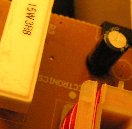

rezystor 3R8 na 3R9
NADek
czy będzie odczuwalna zmina?? w zwrotnicy mam 3R8 a w akkusie tylko mają 3R9 ??
3R9 4.0W 2% 17X6mm 32mm 1.50 PLN/szt - o taki mają tam, a ja mam 15W3R8
5.600uF 250VDC 5% 32X17mm 35mm 15.37 PLN/szt czy to to samo co 5.6 MDF??
Pozdr.

Jakie to kolumny? Róznicy na mój gust nie wychwycisz chyba ze ten co ma być nowy to jakiś z lepszymi parametrami nie wiem cz moc nie zamala te 4 w ale niech się wypowiedzą wyjadacze od kolumn. Ten kondensator to 5,6 mikro a nie 5600 pozdro!
