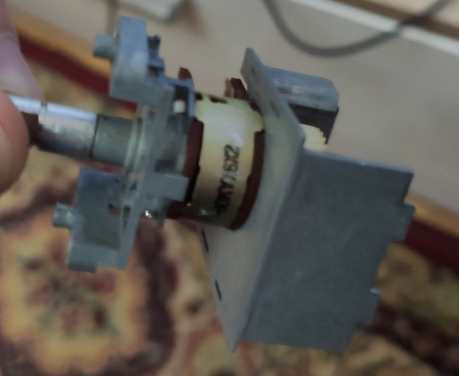

Dobry wieczór ? Panowie może mi ktoś powiedzieć jak dobrać się do środka tego potencjometra ?

W tym wypadku wystarczy zdemontowac pierscien starlock ten ktory znajduje sie na zebatce
podobne potencjometry ale bez przekladni trzeba roznitowac przy uzyciu tokarki, a nastepnie wywiercic otworek Fi 1.4 i nagwintowac gwintownikiem M1/6
Problem w tym ze probuje go zdjac, ale za nic w swiecie nie chce zejsc, rozumiej ze mam odgiąć te jego "skrzydełka" od ośki ?
potrzebujesz do tego srubokrecik plaski 0,2mm, odginasz delikatnie od oski i sciagasz, jak juz zdejmiesz to musisz ten pierscien wyprostowac aby nadawal sie do ponownego montazu
i ośka się wtedy wysunie ?
