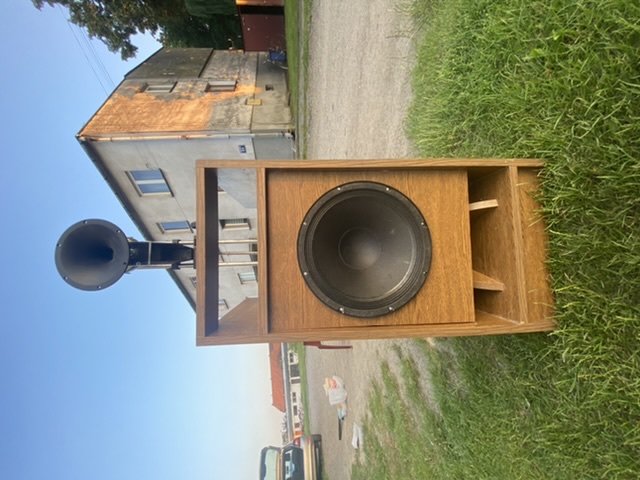

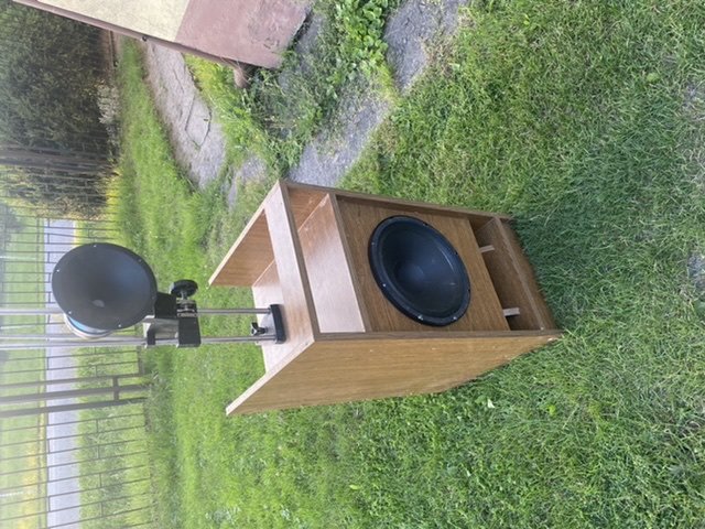

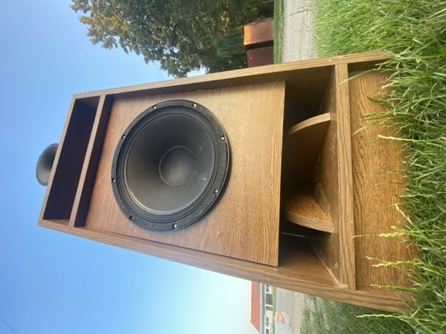

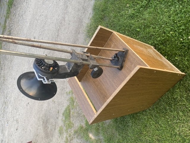

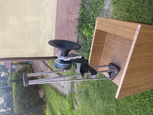

Witam, jestem w trakcie robienia sobie „nietypowo” wyglądającej paczki pod wokal. W załączniku zdjęcia, tego co póki co zmaściłem. Ma to być pod wokal na próby mojego zespołu. Ma być wyraźny środek, czysty, aby móc uwypuklić detale instrumentu głosowego. Póki co „wygrzewam” głośniki na Spotify ;)
Zwrotnica jakaś zupełnie podstawowa, kondensator 4,7 cewka hmmm . Z zestawu dwudrożnego tonsila pochodzi całość. Wg mnie pięknie się podzieliło pasmami środka. Natomiast sybylianty typu S mnie wkurzają. Śpiewam po polsku więc wiadomo dużo tego skrzeczenia jest w polskim języku. Przy głosce T też zaczyna już być nienaturalnie. Uwaga mam wersje 4 ohmową tego Eminence, 8 ohm stx. Blachy Perkusyjne brzmią szeleszcząco jak w altusach, czego nie znoszę. Czy da się to jakoś wyeliminować ? Obciąć pasmo od góry. Samą górkę? Czy te głośniki tak mają? Powiem tak,  środek brzmi „rewelacyjnie” bo brzmi duuużo czyściej i równiej od Kempton by FBT których używam na codzień i cały zestaw jest dużo głośniejszy, dynamiczny i bardziej naturalny ale tylko po środku. Muszę odejmować wysokie na -5db żeby było miło w odsłuchu, w moim przypadku nie odcina średnich wiec pewnie coś koło 10khz wzwyż jest brzydko. Nie ma dziur w paśmie.
Dlatego rozważam...
a) obcięcie najwyższego pasma
b) zakup „lepszego” drivera
c) obcięcie pasma i dodanie czegoś co przetwarza naturalnie coś w granicach od 7-20khz.
w sumie moje pytanie się sprowadza do tego czy stx skrzeczy na górze?
Przesyłam „bezsensowny” link jak to brzmi
I kilka fotek
Istnieje jeszcze ostatnia opcja....
mam wzmacniacz Crown cdi 2000 z wbudowanym DSP. Mogę podzielić kanały na bi amp. Można dość dokładnie equalizować oraz crossować obcinać pasma pomiędzy głośniki, jako bym użył zestawu jako „aktywny” Taki typu Bi amp. Co myślicie o takich wariacjach?
